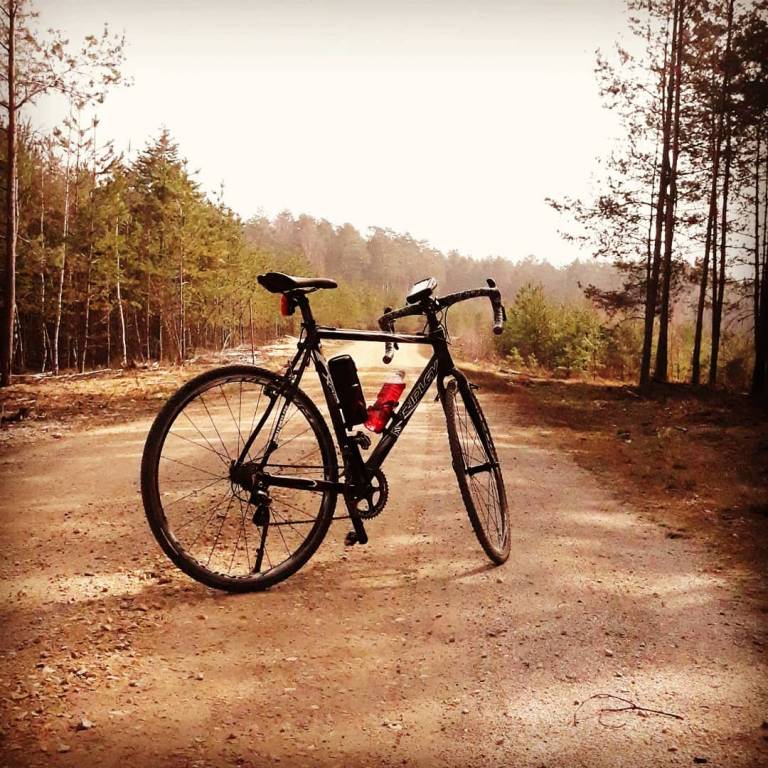

Jacuchna Opublikowano 12 Kwietnia 2019 Opublikowano 12 Kwietnia 2019 Witam Posiadam Ridley XRIDE A w nim opony Ritchey Speed Max Cross 30 mm chciałabym kupić drugą parę opon np typowe szosowe 28 mm lub typu semi slick aby mieć możliwość wyboru jak będę jeździł tylko na drogach asfaltowych. Ma to jakiś sens przy przelaju? Rama: Triple Butted 7000 Series Aluminium Widelec: 4ZA Oryx Carbon Przerzutka przednia: Campagnolo Veloce Przerzutka tylna: Campagnolo Veloce Kaseta: Shimano Ultegra CS-6700 Kaseta zęby: 11-23 Kaseta ilość rzędów: 10 Korba: Truvativ Elita 172,5 mm Korba zęby: 46-34 Korba ilość rzędów: 2 Łańcuch: KMC X10 Hamulce: 4ZA Klamko- manetki: Campagnolo Veloce Mostek: Oval Kierownica: Oval Sztyca: Oval Siodło: 4za Forza Koła: Fulcrum Racing CX Opony: Ritchey Speed Max Cross 30 mm
