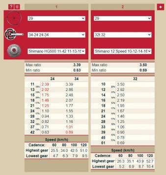

Plan jest taki aby rower trochę uprościć i odchudzić (koła, widelec, może osprzęt). Aktualnie mam korbę 24-34 i kasetę 11-42. Użytkuję głównie:
34x 11-42
24x 28-32-37-42
A więc miękki młynek musi być bo nie wszystkie górki jestem w stanie zrobić na stojąco. W nowym napędzie będzie tak, jeśli dobrze to sobie powybierałem w kalkulatorze:
Młynek niby powinien być zbliżony w nowym napędzie. Dobór poszczególnych elementów będę konsultował jak już będziemy na tym etapie aby wybrać odpowiednie i lekkie koła DT Swiss, piasty z microspline, korbę z odpowiednim offsettem etc.

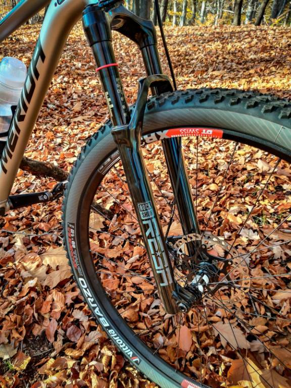

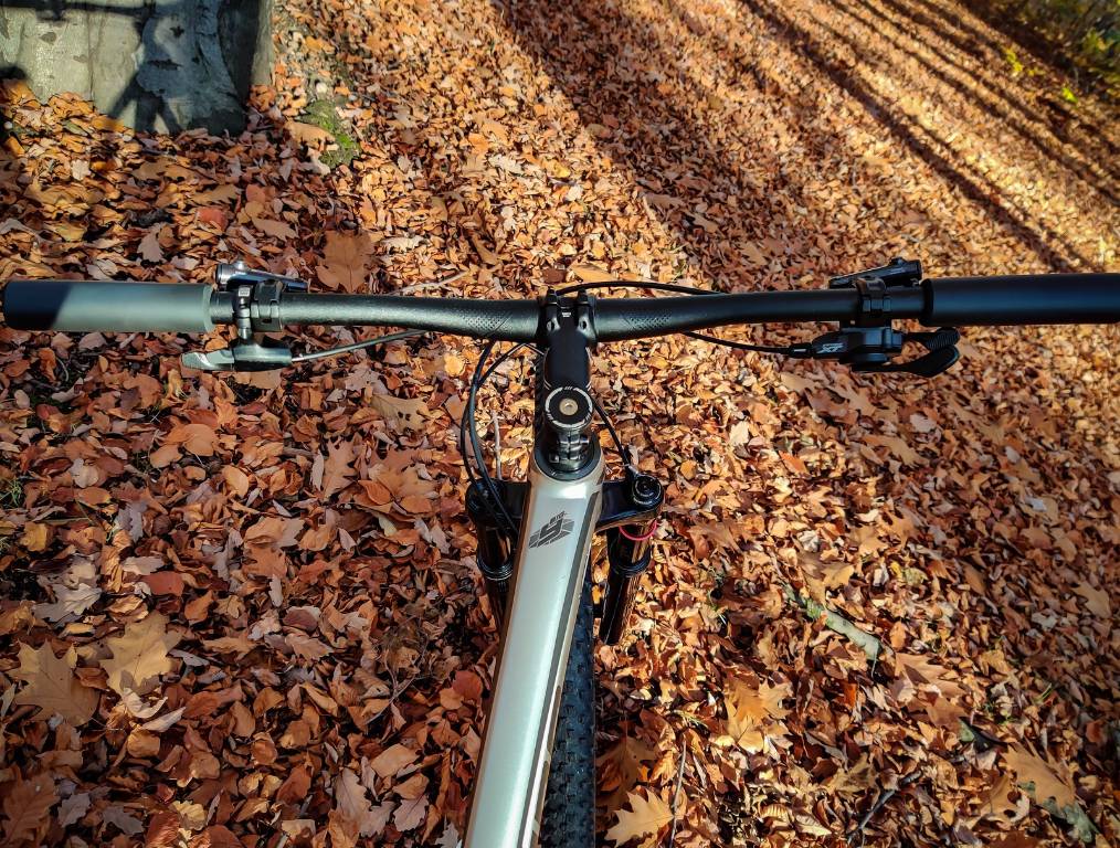

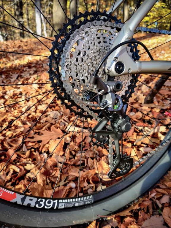

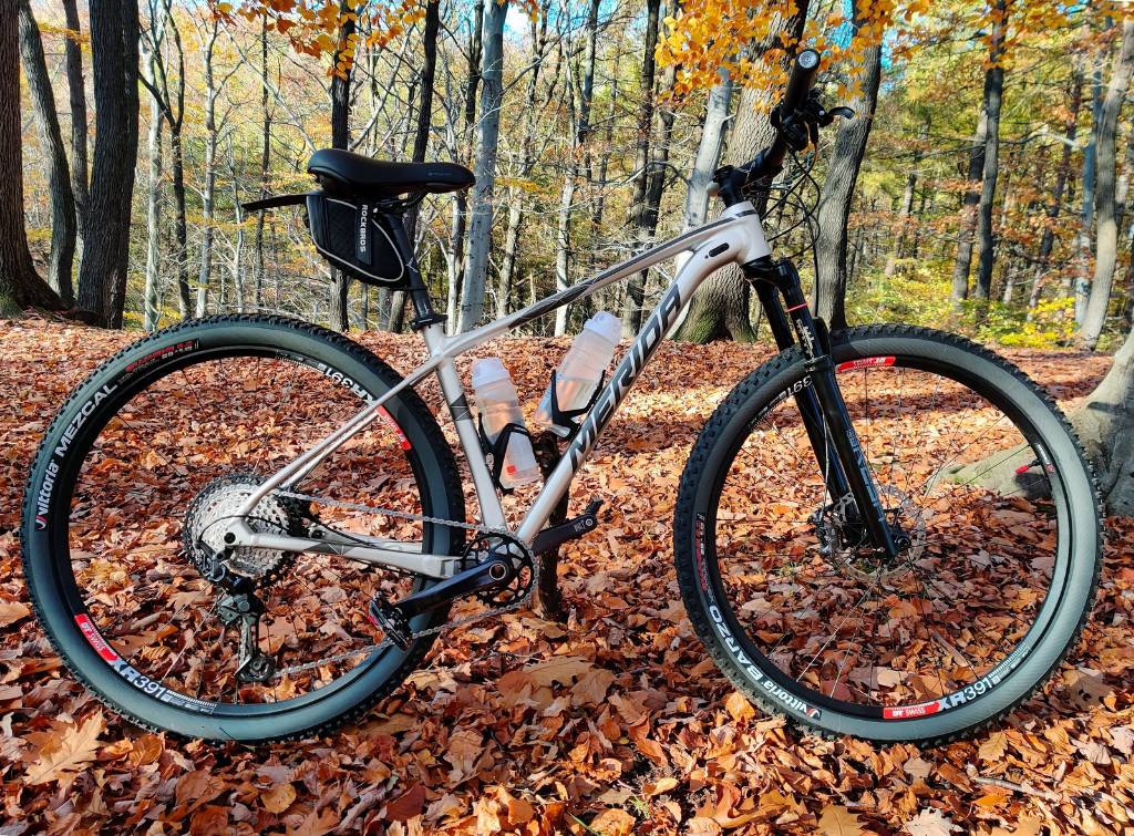

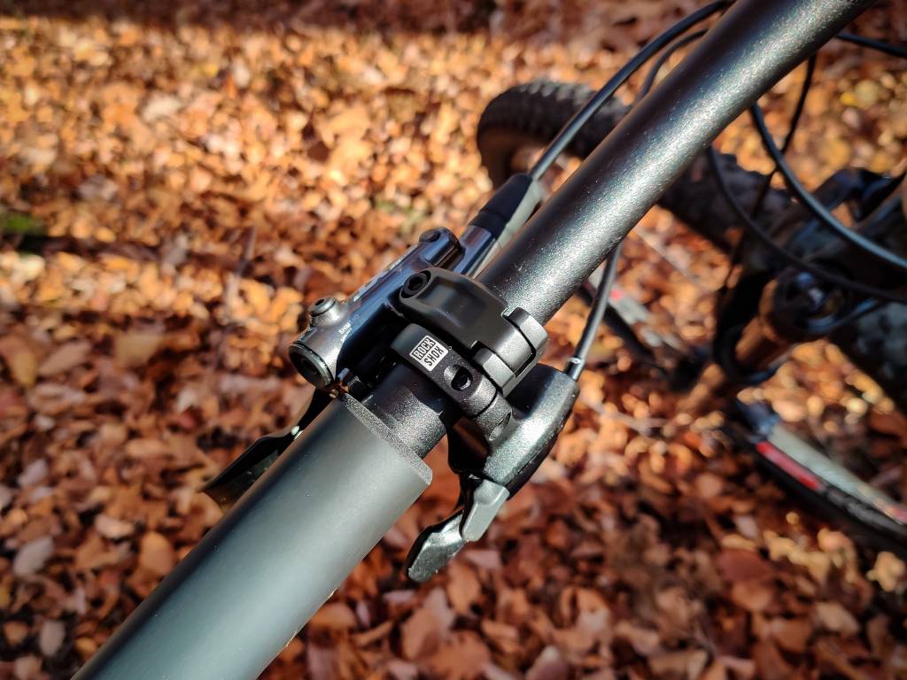

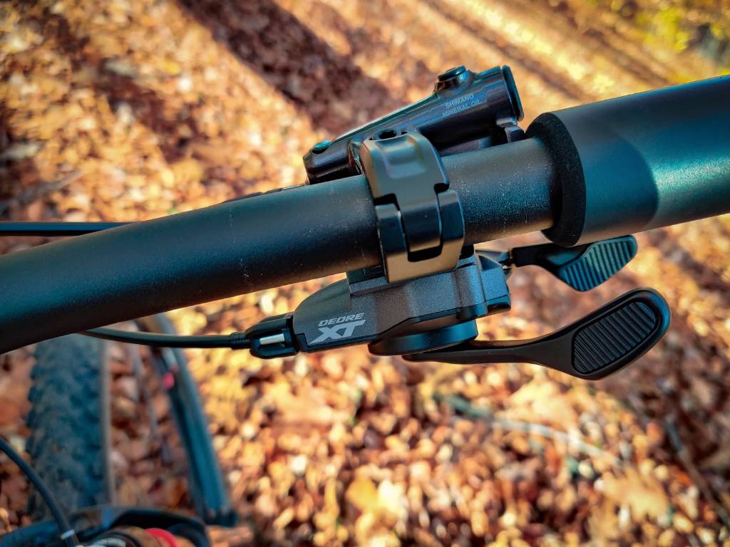

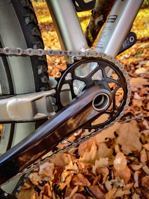

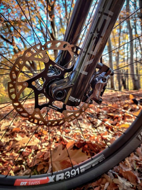

Pogoda dopisała, zrobione 21km aby przetestować nowy sprzęt. Ostatni raz na rowerze było 2 miesiące temu, w międzyczasie porządna dieta pizza/kfc więc kondycyjnie dramat. Bardzo przyjemnie się jechało. Jedzie się wyraźnie lżej, zwłaszcza na stromym podjeździe czuć dużą różnice przy pedałowaniu. Trudno to jednoznacznie opisać ale korba z owalem trochę inaczej się kręci. Na dwublacie było czuć obciążenie jakby w całym zakresie pedałowania - aktualnie pedałowanie jest jakby lżejsze i mniej męczące pod górkę. Na prostej raczej nie wyczuwam żadnej różnicy ale nie było zbyt wielu odcinków aby mógł pojechać dłużej na 10 koronce.

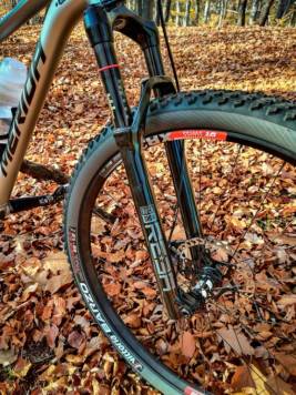

Działanie Reby do Chińczyka XCR to najbardziej odczuwalna różnica do tej pory - komfort wybierania nierówności lub ostrych przeszkód jak korzeń, niski krawężnik etc.

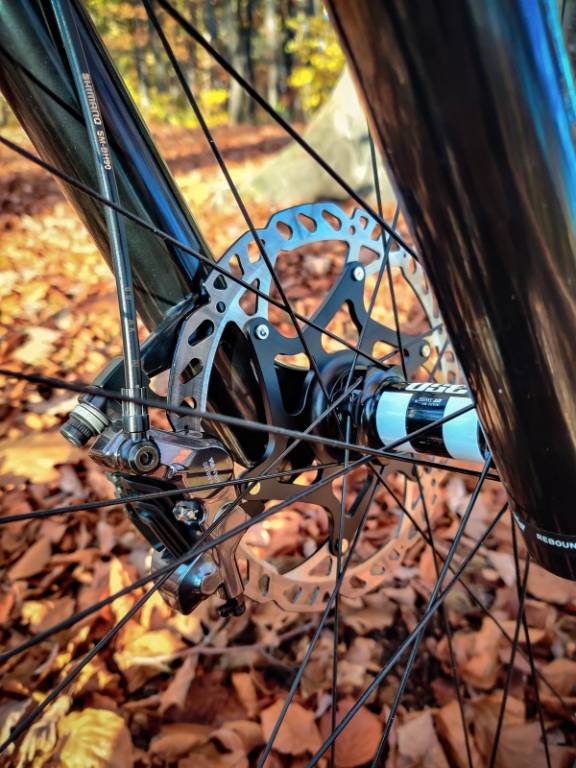

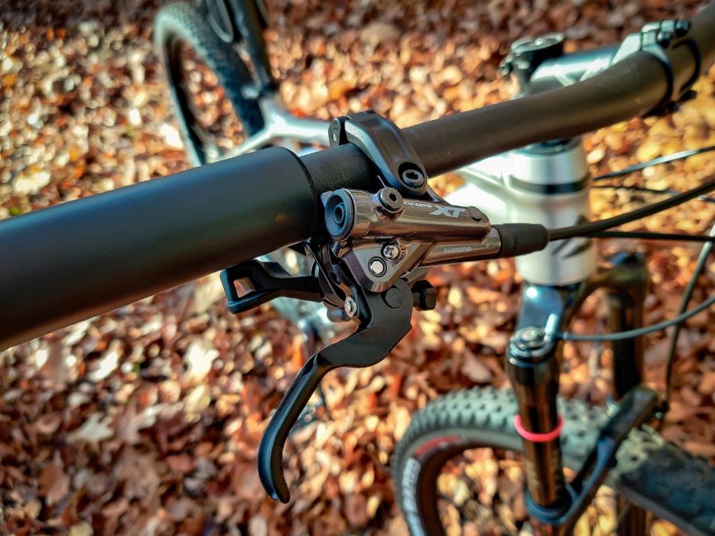

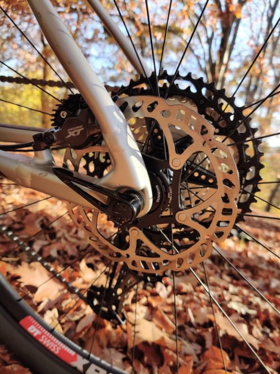

Hamulce XT - narazie ok, zdecydowanie lepsza kontrola i modulacja. Na pewno trzeba jeszcze mocno dotrzeć klocki po bo jednej jeździe i tylko kilku zjazdach to jeszcze nie to. MT200 przyzwyczaiły do działa 0-1, tutaj jest trochę większy zakres i nie ma takiego wyraźnego momentu zablokowania tylne lub przedniego koła. Można to zrobić bez problemu trochę bardziej zaciskając klamkę - w MT200 tego zakres był bardzo minimalny i musze się przyzwyczaić na nowo. Na pewno dzięki temu będzie łatwiej na stromych zjazdach.
Rower zważony dzisiaj pi razy drzwi około 11.9kg na gotowo z koszykami (bez bidonów i torby z narzędziami). Sama rama bez supportu i haka+śrubki+miski sterów to około 1800g. Wyczuwalnie lżejszy do wnoszenia. W kołach Stand Race w ilości około 110g na każde kółko. Chyba zostawie je tak na zimę bo nie chce mi się już tego demontować i czyszcić drugi raz. Zobaczymy jak opony przeżyją zimę, najwyżej będę szlifował jak za mocno zaschnie.
Z wagi planuje jeszcze odrobinę zejść ale bez specjalnego kombinowania - karbonowa kierownica, sztyca, lżejsze siodełko i może lżejsze opony Vittori w rozmiarze 2.25 i to maks planowanych modyfikacji.
Czy był sens patroszyć katalogową Meride 500 Lite jako totalny amator? Pewnie nie. Dobry kolarz to i na stockowym zestawie dobrze pojedzie. Komfort jazdy jest jednak zauważalnie lepszy co ma już dla mnie znaczenie, manetka przerzutki przyjemnie działa, to samo hamulce i ich klamki. Przerzutki przeskakują bez problemu, amortyzator płynnie działa. Wszystko git.
Poniżej kilka nieciekawych fotek:
IMG_20201107_142059.thumb.jpg.f48ff05e86daf7232f9c8acc92d2f378.jpgIMG_20201107_142001.thumb.jpg.0c6e40431a9fee6e7204aa1984e19a1b.jpg
IMG_20201107_142238.thumb.jpg.4da83563424907c0f17b49bb4602b231.jpgIMG_20201107_142251.thumb.jpg.4019f8011c97787c8c34e5c2d4ac93c8.jpg
IMG_20201107_141716.thumb.jpg.375c112edf4c8dc98c6f13462a64f042.jpgIMG_20201107_141742.thumb.jpg.54c63c75079c98108527bcc0fa1363ad.jpg
IMG_20201107_141805.thumb.jpg.b628ebb856318d8a9d74c0b738e0de30.jpgIMG_20201107_142129.thumb.jpg.301dd53435187b6eec16e9edbb179a14.jpg
IMG_20201107_142143.thumb.jpg.3fb4e9d0d2f9be0d7fee1529a614c822.jpgIMG_20201107_142315.thumb.jpg.81c2fc81adc9a3968bdb679012b6ed96.jpg
Edytowane przez Frost
Fajna maszynka wyszła, mam podobny napęd z różnicą w kasecie, bo stwierdziłem, że SLX mi starczy. Z przodu AbsolutBlack Oval 32t?
Bardzo fajna maszynka i zrobiona z głową. Gratuluję
