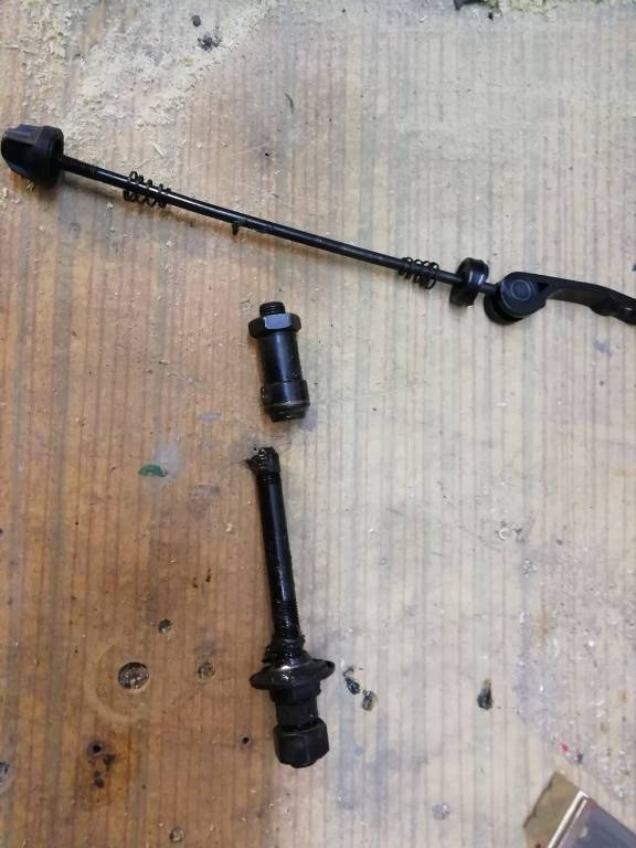

Coś dziwnego dzieje się z moim Krossem Evado
Mianowicie podczas siłowego naciskania na pedały tylne koło wygina się w lewą stronę ocierając oponą o lewą dolną stronę trójkąta.
Dzieje się to do tego stopnia, że w zasadzie jazda pod jakąkolwiek górkę jest niemożliwa.
Zauważyłem to podczas poprzedniej jazdy, natomiast dziś już praktycznie nie dało się jeździć.
Wyjąłem koło i zauważyłem, że ośka szybkozamykacza jest wygięta.. Wymieniłem na prostą, ale problem nadal występuje.
Nie wiem czy zmiany jakich dokonałem w rowerze mogły się do tego przyczynić.
Wymieniłem korbę z kwadratu na hollowtech i wymieniłem opony z rozmiaru 1,6 na 1,75
Sprawdzałeś czy szprychy są dobrze napięte? Czy koło trzeszczy podczas jazdy? Słyszysz jakieś strzelanie podczas mocniejszego pedałowania?
Jeśli oś wystaje z piasty po obydwu stronach tyle samo czyli po okolo 5 mm ( a nie np. 2 i 8 ) to kwestia szybkozamykacza. Jesteś pewien, że na lewą stronę ( tam gdzie nie ma korby ) ? Powinna na prawą, od depnięcia, od hamowania na lewą ( jeśli szybkozamykacz źle trzyma ).
Sprawdź, szprychy, piastę czy nie ma luzów, szybkozamykacz, oponę czy równo ułożona w obręczy.
Mnie wygląda to jakby oś piasty przesuwała się w hakach. Może to być za słabo dociśnięty szybkozamykacz. Może też być tak, że część osi wystająca do któregoś z haków ramy jest zbyt długa i szybkozamykacz ściska oś a nie haki.
Albo os piasty jest uszkodzona. Coś musiało skrzywić szybkozamykacz. To koło po kasetę czy wolnobieg?
Wolnobieg.
Nie ma opcji bym za lekko zamknął szybkozamykacz.
Z koła nie wydobywają się żadne inne dźwięki poza ocieraniem opony o lewą dolną stronę trójkąta.
W kołach z wolnobiegiem często pękają osie. Wyjmij koło i zobacz czy u ciebie to się nie stało.
Aaa jak słabej jakości koło to nie ma co się dziwić. Rozbierz tą piastę a jak nie to albo źle dobrane szprychy jak jest dobrze zaplecione i szprychy mają napięcie, albo coś w piaście poszło.
Żeby zdiagnozować pękniętą oś w tylnym kole muszę rozebrać całą piastę razem z wolnobiegiem?
Odkręcić konusy z jednej strony i wysunąć ją na drugą. Tylko uważaj, żeby kulki z łożysk nie powypadały

To akurat jest słaba piasta i nieutwardzona oś. ( jeszcze gorsza niż oś w piastach joytech ) Piasty Joytech, ich największą wadą ( w przypadku wersji pod kasetę  ) jest padający bębenek, części zamiennych w zasadzie brak - trzeba kupować całą piastę i przekładać ( a bywają różnice czasami ). Łożyskowanie - trwałość podobna do tanich piast shimano na kasetę.
I jeszcze Ci wyjaśnię dlaczego oś w piastach na wolnobieg się wygina. Ponieważ odległość pomiędzy ramą, a łożyskiem ( dwa punkty podparacia, obciążenia osi ) jest duża i zasada dźwigni działa, dlatego oś się wygina. Przerabiałem osie wzmacniane, cr-mo, drążone i pełne, nawet od piasty shimano, pełną oś założyłem i tak się wyginała. ( w zależności od wagi użytkownika i stylu jazdy, terenu od 70 kg w górę już się wygina - przy 90 kg i więcej wystarczy tylko po asfalcie jeździć ) a jak nawet lekki 60 kg chłopaczek chce na kole pojeździć to też wygnie. W przypadku piast pod kasetę odległość łożysko - rama jest dużo  mniejsza i mniejsze siły  zginające tam przychodzą i problem nie występuje.

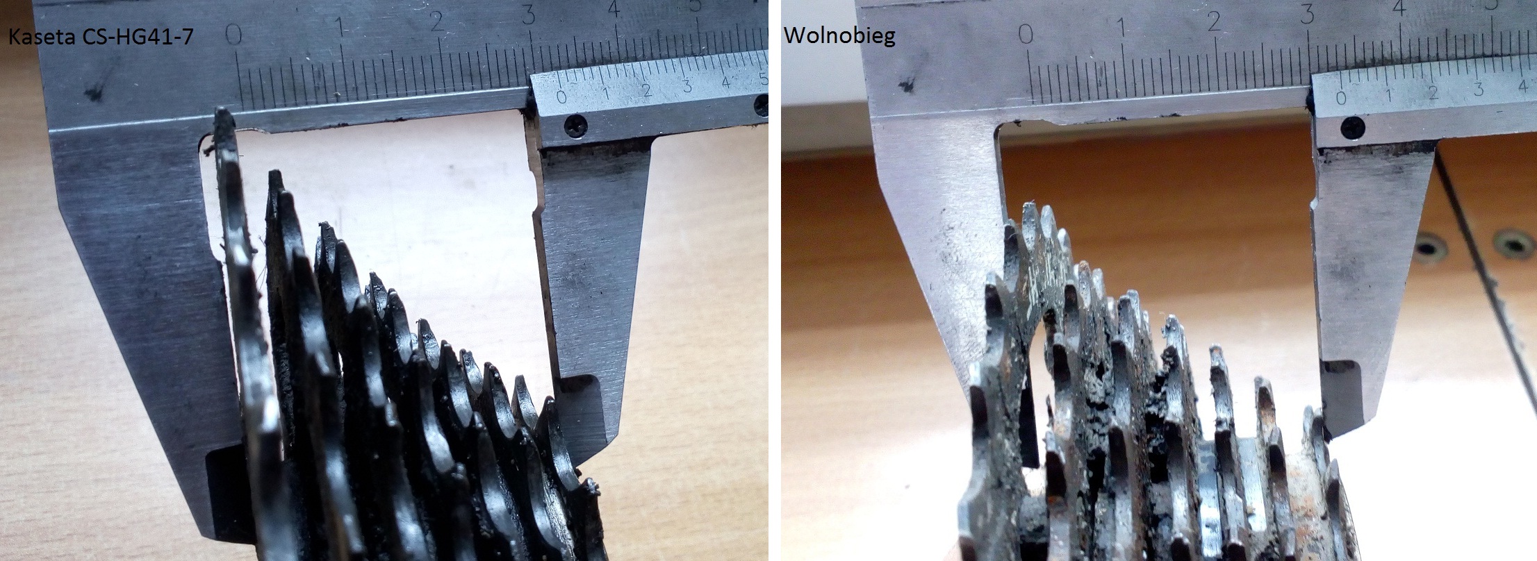

Polecam sprawdzić zamiast od razu wyzywać od banialaków. Powtarzam, miałem z tym problem i dopiero jak rozprułem kasetę "MTB" i między koronki dałem odpowiednie podkładki wszystko działa cacy. Skoro na wolnobiegu było ok,  na kasecie szosowej było ok, a na MTB nie , no to coś nie halo z rozstawem koronek. Na wolnobiegu  oprócz najtwardszego rzędu wszystkie odległości są takie same, w kasetach, o których wspomniałem  miększe  koronki się zawężają, nawet na podkładkach są podane dokładne wymiary grubości od 3.6 - 3.20mm, wolnobieg i kaseta szosowa 4,05 - 3,6.
Nie mam akurat teraz rozprutej kasety by pokazać wymiary z podkładek, ale różnice 1mm miedzy wolnobiegiem, a kaseta MTB widać po całości i wiąże się to z wymiarami podkładek o który pisałem. Ta drobna różnica wystarczy, by z koronki 18T łańcuch zamiast na 21 wskoczył na 24T i rządził się na wyższych miększych rzędach swoimi prawami.

1 godzinę temu, Piotr78 napisał:
Odległości pomiędzy koronkami w kasecie 7 sp i 8 sp są takie same.
W kasetach CS-HG41-7  i CS-HG41-8 jak najbardziej.
Tak samo powinno być  w wolnobiegu.
No widzisz nie jest, bo na wolnobiegu  i kasecie szosowej CS-HG50-7 nie było najmniejszych problemów, ale po założeniu wspomnianej kasety MTB  i to nie tylko w tym przypadku, ale też w innym gdzie w rowerze był wolnobieg 7s problem był ten sam. Od ośki 4 wchodziły , później przeskok, regulacja przeżutki od góry i z ośki przeskok od razu na 15-kę.
Idź do sklepu rowerowego weź kasetę 7/8 sp i wolnobieg 7 sp, połóż odpowiednio na stole ( pamiętając, że wolnobieg z tyłu jest szerszy o mechanizm wolnobiegu - trzeba położyć na zębatce ) i porównaj
Nie musze iśc do sklepu bo mam całe wory wolnobiegów i kaset z warsztatu rowerowego mojego kumpla ( który sam przyznał, że też tego nie sprawdzał, bo nie miał takiej zagwozdki, ale wiadomo on nie może kombinować, zakłada dedykowane). Przyznam, że nie spodziewałem się takiej sytuacji iż mogą być różnice no bo 7s to 7s ( zwłaszcza , ze mam też starą kasetę MTB Sunrace`a która tu działa normalnie) niezależnie, czy jest to kaseta MTB, szosowa, czy wolnobieg. Z początku myślałem, że wina leży w chińskich klamkach Microshifta, ale na Tourneyu szosowym to samo, no to zamianka pancerzy, linek i przerzutki na precyzyjniejszą - to samo, zakładam koło z wolnobiegiem, ok, zakładam koło z kaseta szosową ok. Rozkuwam kasetę MTB, rozkuwam zużyty wolnobieg 7s ( który już wyrzuciłem stąd nie ma zdjeć) no i jak już się domyślałem, eureka różnica w odstępach między koronkami. Dołożyłem wyciętych podkładek między oryginalne dystanse, a koronki, by zachować odstęp jak z wolnobiegu/kasecie szosowej, zakładam koło no i kufa działa jak należy.
Na prawdę jak dysponujesz złomem to rozkuj to, pomierz i zobaczysz, że jest różnica. Tu 0,4, tam 0,4, i dalej 0,4 i w ostateczności łańcuch przeskakuje koronkę i żyje własnym życiem.
