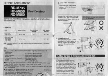

Piotr78 Opublikowano 12 Kwietnia 2019 Opublikowano 12 Kwietnia 2019 (edytowane) 2 godziny temu, kaido2 napisał: W przerzutce, gdzie pisałem wyżej że ta też była zmieniana, fakt nie napisałem, że była to Deore DX SGS 7s. Znowu nie dałeś poprawnej przerzutki - ( rd-m650 do kasety 8 sp. 11-32 ) choć jeśli sgs ( a nie gs - różnica jest niewielka na oko ) to było blisko i może nawet powinno to chodzić na kasecie 8 sp, a już na pewno na wolnobiegu 14-28 każdym. Piszesz, że z kasetą hg-41-7 i 8 klamkomanetki szosowe 7 sp i 8 sp ( czyli stare, trochę nowsze to sora i tourney kilkuletni ) nie zadziała ? Zadziała, bez problemu. Kasety szosowe stare 8 sp i mtb 8 sp niczym się nie różniły poza ilością zębów na koronkach. Sunrace to jest chiński badziew, który dopiero teraz walczy o rynek i poza kasetami to z jakością lipa. ( choć się stara ) Masz starą kasetę sunrace? Nie istnieją stare kasety sunrace, co najwyżej mogą być tak samo stare jak hg41, ale obstawiam że ładnych kilka młodsze ( nie wiem, strzelam ). Reasumując tylko Ty masz problemy, zakładasz wynalazki, które zmuszasz do pracy poza swoimi zalecanymi przez shimano parametrami, potem szukasz dziury w całym i naprawiasz swoje błędy druciarstwem i kombinacją alpejską. Konkretnie napisz np. Przerzutka taka, a taka, model taki, a taki nie działała z wolnobiegiem/kasetą taką a taką i przerzutką/manetką taką, a taką. Bo już się pogubiłem co piszesz, że Ci nie działało. ( jaka kombinacja ) Edytowane 12 Kwietnia 2019 przez Piotr78

Piotr78 Opublikowano 13 Kwietnia 2019 Opublikowano 13 Kwietnia 2019 6 minut temu, kaido2 napisał: No widzisz. miałem założone klamki Tourneya ST-A70 , kasetę CS-HG41-7 i przerzutkę RD-TZ50, a później wspomnianą Deorkę, Przerzutka rd-tz50 wg. shimano współpracuje z koronką od 14 t ( więc ta przerzutka jest przystosowana de facto dla wolnobiegu ), rd-m650 od 12 t ( więc tez nie od 11 ) Po prostu przy tych przerzutkach nie można ustawić wystarczająco blisko kółka napinającego względem najmniejszej koronki 11, a nawet jak ustawisz to nie będzie dobrze u góry ( na dużych zębatkach ) i problem jest wtedy dokładnie taki jak opisujesz. Do tego zakładasz łańcuch 9 sp. który jest węższy nie tylko na zewnątrz, ale i wewnątrz od łańcuchów 7/8 sp. Do tego jeszcze klamkomanetki microshift, które nie wiadomo ile dokładnie linki wybierają i jakie odstępy mają ich kasety ( o ile oni w ogóle produkują kasety ) Jak mówiłem, robisz kombinacje alpejskie, zamiast zrobić jak fabryka kazała.

kaido2 Opublikowano 13 Kwietnia 2019 Opublikowano 13 Kwietnia 2019 1 minutę temu, Piotr78 napisał: Jak mówiłem, robisz kombinacje alpejskie, zamiast zrobić jak fabryka kazała. Ale zrobiłem wszystko na Shimano, dopiero później jak już wszystko było ok wrzuciłem klamki Microshift i nadal jest ok. To nie sa żadne kombinacje, po prostu stosuje sprzęt zgodny z danym standardem, ato że na papierze pisze tak, że obsługuje od 14T ( no bo wolnobiegi są obecnie już tylko od 14T) to nie oznacza że nie obsłuży prawidłowo kasety, zwłaszcza, że w innych 2-ch rowerach z kasetami ( bo mam trochę tych rowerów) te przeżutki jak najbardziej prawidłowo działają. Skoro na Deorce problem wystepował, a ta już jest stricte pod kasety to problem nie leży w przerzutce. Łańcuch 9sp jest trochę węższy, ale jak najbardziej będzie on prawidłowo pracował na kasecie 7sp, istnieje jedynie ryzyko, że może się zakleszczyć ( bo też korby 7sp sa różne) między blatami, w starej 105 ( 1055) nie miałem z tym najmniejszego problemu w Arabesque czy Tricolor SH600 również. Więc papier papierem, praktyka, praktyką.
Piotr78 Opublikowano 13 Kwietnia 2019 Opublikowano 13 Kwietnia 2019 Ok, będziesz używał kombinacji alpejskich. Wolny kraj. Ale nie pisz innym, że jak założą kasetę w miejsce wolnobiego to im nie będzie dzialac. Jeśli Shimano mowi, że przerzutka ma mieć taką, a taką pojemność, być używana z takimi, a takimi koronkami to uwierz mi, że ma powody tak pisać. U Ciebie niemal wszystko z innej beczki, manetki, łańcuch, przerzutka i twierdzisz, że u innych mając książkowo coś nie zadziała. Łańcuch węższy na kasecie to większe opóźnienie w zmianie biegów, dokladajac roznice w kompatybilności przerzutki z kasetą, zużycie poszczególnych elementów powstanie kumulacja i wtedy nie ma co się domagać precyzji. Jeszcze raz powtarzam, można zmienić wolnobieg na kasetę i o ile przerzutka tylna jest ok to wszystko będzie dobrze działać.
