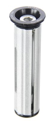

ludojad Napisano 12 Maj 2017 Autor Udostępnij Napisano 12 Maj 2017 (edytowane) No więc operacja się udała i pacjent żyje Po kilku piwach i paru kieliszkach brandy nie jest to jakieś mega skomplikowane, a chyba nawet łatwiejsze niż w przypadku aluminium. @Franz Mauer Twoje rady były mega pomocne! Dodam jeszcze, że lepiej przyciąć parę milimetrów więcej niż ma się podkładek (+mostek) bo rurę sterową może wydłużyć expander. Zawsze zastanawiałem się po co są expandery w różnych długościach. Jest to dobra opcja jak ktoś ma za krótką rurę sterową. http://media.chainreactioncycles.com/is/image/ChainReactionCycles/prod70234_Silver_NE_01?locale=en&id=RbzrY3&wid=224&hei=500&fmt=jpg Edytowane 12 Maj 2017 przez ludojad Odnośnik do komentarza
