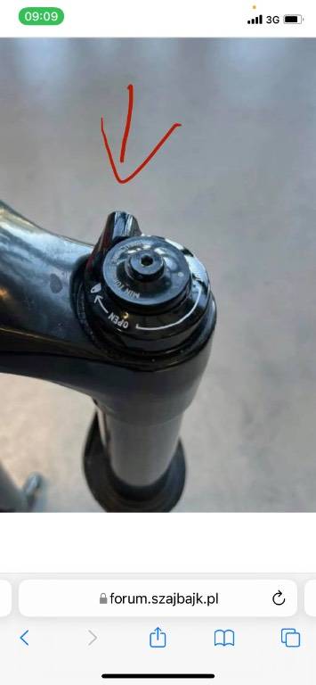

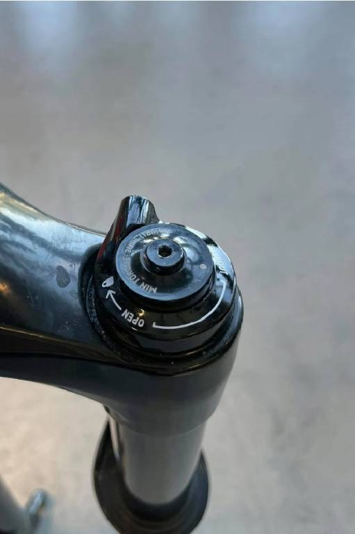

Panie Kolego #Andrew1985 z Pana pomocą udało mi się dobrać i zakupić Rock-Shoxa, na te chwilę założone i nasmarowane, ale teraz mam kolejne pytanie - jak na foto, jak się podłącza linkę i manetke do blokady jak na foto ?
Cześć kolego , tam gdzie strzałka wsadzasz linke i odkręcić musisz śrubkę z góry żeby pod ten talerzyk włożyć linke i lekko ja zawinac  . Naciągając linke trzeba dokręcić śrubkę. Nie ma dużej filozofii powinieneś to bez problemu ogarnąć
Kolego #Andrew1985 - udało się.
Poszło i działa. A tam gdzie ta kropka na deklu to tam jest taki haczyk który ma blokować linkę i dociska linkę.
