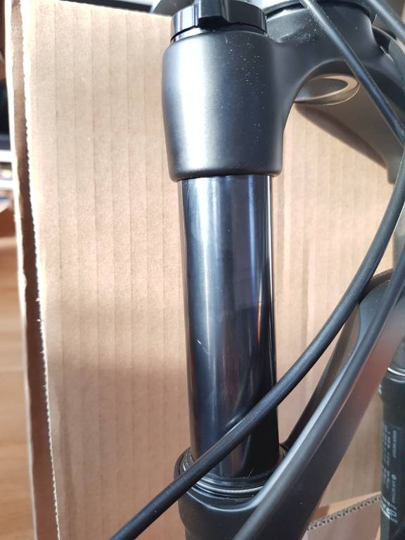

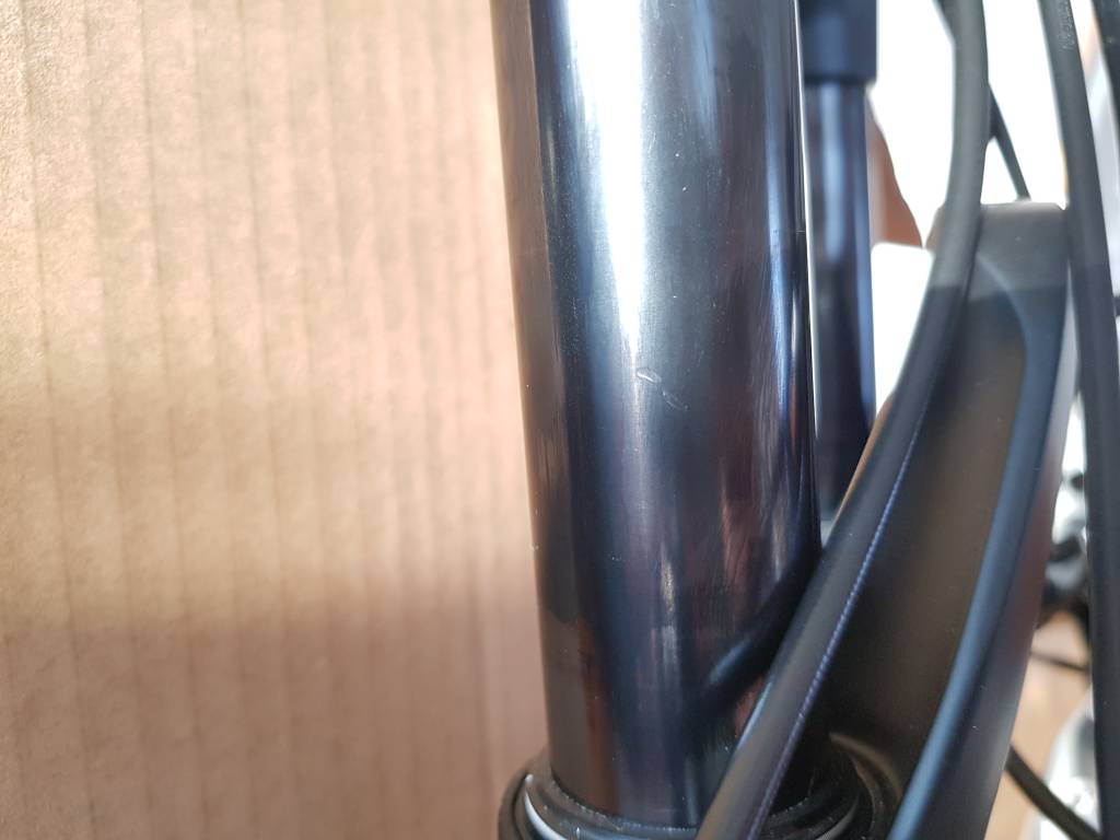

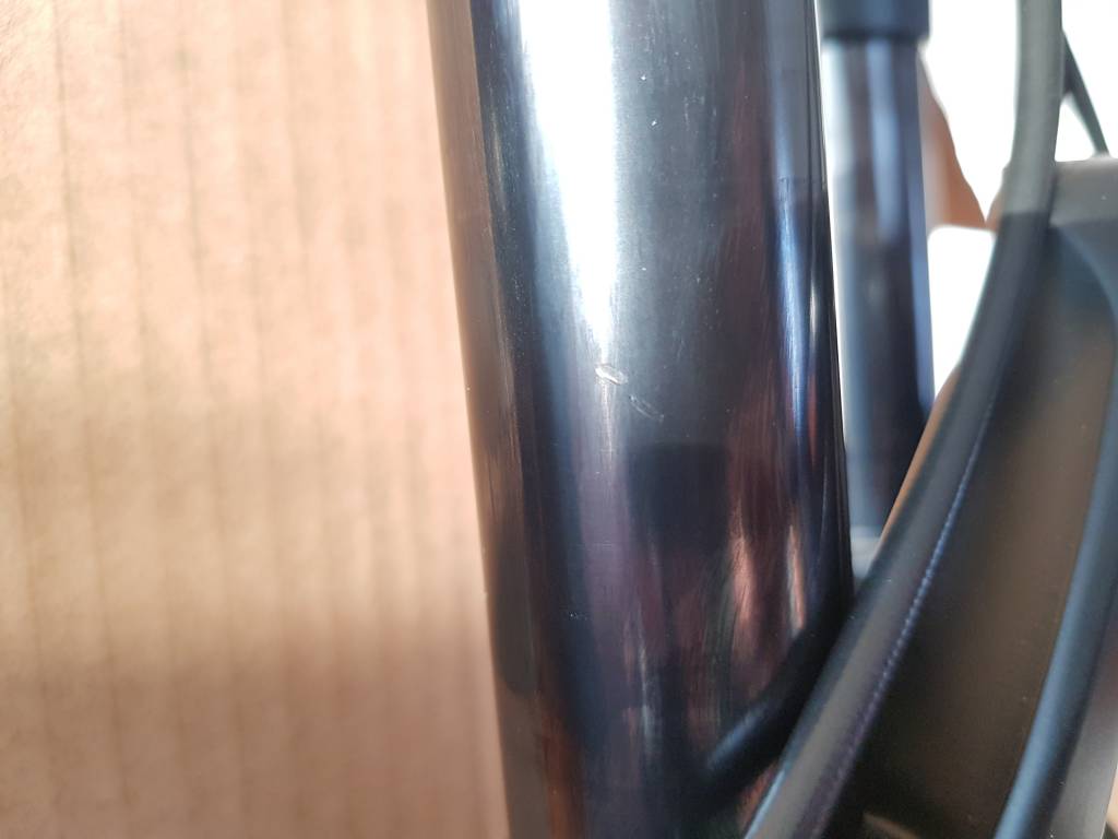

Wariat13 Opublikowano 4 Kwietnia 2019 Opublikowano 4 Kwietnia 2019 Witam wszystkich. Wczoraj przyszedł rower dla mojej żony i w trakcie jego składania zauważyłem wadę fabryczną na widelcu... Gdzie? Oczywiście górna goleń😂 Jest to wgniecenie/obicie które powstało najprawdopodobniej w czasie produkcji. Wnioskuję tak ponieważ te "ubytki" są gładkie i w całości pokryte anodą. Żona nie chcę odsyłać roweru. Myślicie, że takie coś znacząco wpłynie na żywotność widelca? Rower to canyon neuron.
Kruk Opublikowano 4 Kwietnia 2019 Opublikowano 4 Kwietnia 2019 Jeśli to duże wgłębienie to może przepuszczać syf do środka pod uszczelkę kurzową i z czasem powstanie tam papier ścierny i zajedzie się górne lagi. Wyjście to albo wymiana goleni czy amora lub częsty serwis i uważanie na to miejsce. A może czymś wypełnić? Coś kiedyś o tym słyszałem.
seraph Opublikowano 4 Kwietnia 2019 Opublikowano 4 Kwietnia 2019 (edytowane) To jest za płytkie, żeby to wypełnić - trzeba by pogłębić. Ale rzeczywiście można ubytki goleni wypełniać masą/pastą stalową, albo lutem twardym. Sam mam tak naprawioną goleń widelca w motocyklu i już 2 sezon jest szczelne wszystko, ale tam uszczelka kurzowa jest osobna i bardzo solidna, a olejowy simering dopiero pod nią. No i kolor się nie zgadza - ja mam parę popielatych plamek na chromie. Ja bym zdjęcia wysłał do sklepu i zobaczył co napiszą, bo to pewnie skróci żywotność uszczelki. Poza tym da się z tym żyć, ale trochę szkoda, bo nowe😋 Edytowane 4 Kwietnia 2019 przez seraph
Wariat13 Opublikowano 4 Kwietnia 2019 Autor Opublikowano 4 Kwietnia 2019 Canyon chce mi dać rekompensatę w wysokości ok 250zł. Brać to czy szukać innej opcji?
Gość Opublikowano 4 Kwietnia 2019 Opublikowano 4 Kwietnia 2019 Skoro żona nie chce zwracać roweru to bierz. Tak płytki ubytek można uzupełnić cianoakrylem ale wyrównianie tego wymaga staranności i cierpliwości.
Wariat13 Opublikowano 4 Kwietnia 2019 Autor Opublikowano 4 Kwietnia 2019 Tak też zrobię 😊 Zobaczę jak to będzie wyglądać przy serwisie za 50h. Jeżeli będzie dużo syfu to kolejny zrobię za 30h. Dzięki za pomoc👊
TOMALA72 Opublikowano 11 Kwietnia 2019 Opublikowano 11 Kwietnia 2019 (edytowane) Nie bierz, zareklamuj i niech dadzą nowy wideł. Zanim zaczniesz uzupełniać, polerować i czynić inne cuda, które mogą mieć swój sens ale w amorze, który już swoje przeszedł a nie w nowym pamiętaj, że jak cokolwiek wyrzeźbisz to stracisz gwarancję. Zawsze kuszą rekompensatą licząc na to, że klient się odczepi. Jak weźmiesz to też będziesz miał po gwarancji bo sam się zgodzisz na przeceniony towar. Napisz, że maja ci przysłać nowy wideł bo inaczej odsyłasz rower i żądasz zwrotu kasy:) Edytowane 11 Kwietnia 2019 przez TOMALA72
revolta1 Opublikowano 11 Kwietnia 2019 Opublikowano 11 Kwietnia 2019 27 minut temu, TOMALA72 napisał: Nie bierz, zareklamuj i niech dadzą nowy wideł. Zanim zaczniesz uzupełniać, polerować i czynić inne cuda, które mogą mieć swój sens ale w amorze, który już swoje przeszedł a nie w nowym pamiętaj, że jak cokolwiek wyrzeźbisz to stracisz gwarancję. Zawsze kuszą rekompensatą licząc na to, że klient się odczepi. Jak weźmiesz to też będziesz miał po gwarancji bo sam się zgodzisz na przeceniony towar. Napisz, że maja ci przysłać nowy wideł bo inaczej odsyłasz rower i żądasz zwrotu kasy:) Też jestem tego zdania
Wariat13 Opublikowano 11 Kwietnia 2019 Autor Opublikowano 11 Kwietnia 2019 Widelec już zostanie z kilku powodów: 1.Mojej żonie się tak rower podoba, że już się z nim nie chce rozstawać 2.Ona jest początkująca w kolarstwie górskim i znając życie prędzej czy później coś się stanie z anodą 😂 3. Zerknął na to kolega bardziej obeznany w temacie i powiedział, że tragedii nie będzie 4 Ostatecznie dostałem 400zl rekompensaty za wideł (nowy kosztuje ok 1200zl) Na pewno szybciej nie padnie niż lata (mam nadzieję 😂). Najwyżej będę zmuszony robić serwis częściej niż co 50h. Mimo wszystko bardzo dziękuję za pomoc 😊👍
