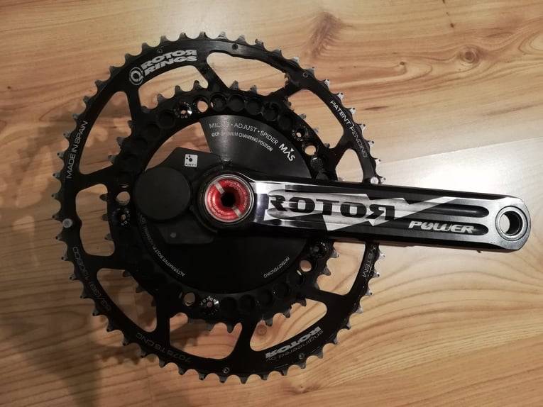

boerxxl Opublikowano 21 Marca 2019 Opublikowano 21 Marca 2019 (edytowane) Witam grupowiczów ! Mam pytanie odnośnie miernika mocy rotor oby stronny ?Czy któryś z kolegów ma taki pomiar i może się wypowiedzieć na jego temat funkcjonalności i dokładności pomiaru ? Edytowane 21 Marca 2019 przez boerxxl
