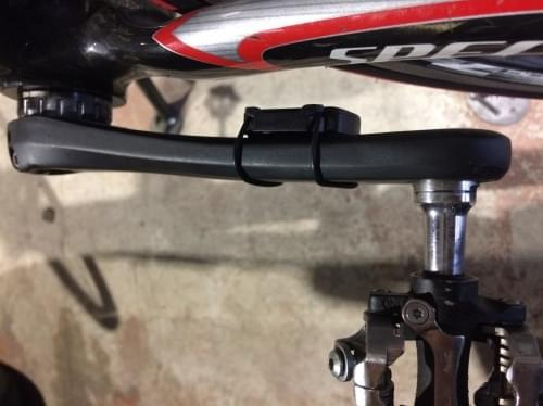

Przemcio Napisano 3 Grudzień 2017 Udostępnij Napisano 3 Grudzień 2017 Osobiście jakos bardziej przemawia do mnie montaz ramienia korby choc by z tego powodu że ramię moge w każdej chwili zamontować w drugim rowerze w którym mam również HII i ta samą długośc ramienia Do mtb ramienia z szosy od 105 nie założysz bo będzie Ci zawadzać. Jest inny Q-factor. Zwróć uwagę ze ramiona korby mtb są lekko wykrzywione i odstają bardziej od korby. Tez tak chciałem ostatnio ale zszedłem na ziemie. Odnośnik do komentarza
Eldo Napisano 3 Grudzień 2017 Udostępnij Napisano 3 Grudzień 2017 (edytowane) Piasta u mnie odpada zupełnie ze względu na koszt samej piasty + budowa dodatkowego koła. Sama waga takiego zestawu tez jakos specjalnie mnie nie przekonuje. Pedały to jest alternatywa dla Stages, 4iiii czy Ronde ale tutaj jak wspomniałeś problemem jest a raczej brak SPD. Ja kożystam na MTB i szosie z tego systemu = jednej pary butów więc generują się kolejne koszta. 22 minuty temu, Przemcio napisał: Do mtb ramienia z szosy od 105 nie założysz bo będzie Ci zawadzać. Jest inny Q-factor. Zwróć uwagę ze ramiona korby mtb są lekko wykrzywione i odstają bardziej od korby. Tez tak chciałem ostatnio ale zszedłem na ziemie. Az sobie zobaczę jak wrócę z pracy Mam teraz założony czujnik kadencji na ramię XT który odstaje dobre 10mm od ramienia i przechodzi na luzie. To jest akurat ramie 105 / 5800 ale czujnik ten sam mam na XT U mnie w rankingu zakupu miernika mocy aktualnie na prowadzeniu jest Ronde Edytowane 3 Grudzień 2017 przez Eldo Odnośnik do komentarza
Przemcio Napisano 5 Grudzień 2017 Udostępnij Napisano 5 Grudzień 2017 To masz sporo miejsca. W moim x-roadzie ledwo się mieści płaski czujnik kadencji Wahoo pomiędzy ramie a ramę. Tyle ze u mnie ramie praktycznie się styka z mufą suportowa. Stages tez się zmieści bo jest płaski ale jak bym chciał ramie 105 założyć do MTB to niestety nie pyknie bo 105 jest prawie prostym ramieniem a ramiona MTB maja lekki offset. Jeśli twoja rama przyjmie ramie 105 to jesteś w domu. U mnie niestety kicha. Ramie 105 jest zbyt proste i zawadza o ramę. Odnośnik do komentarza
