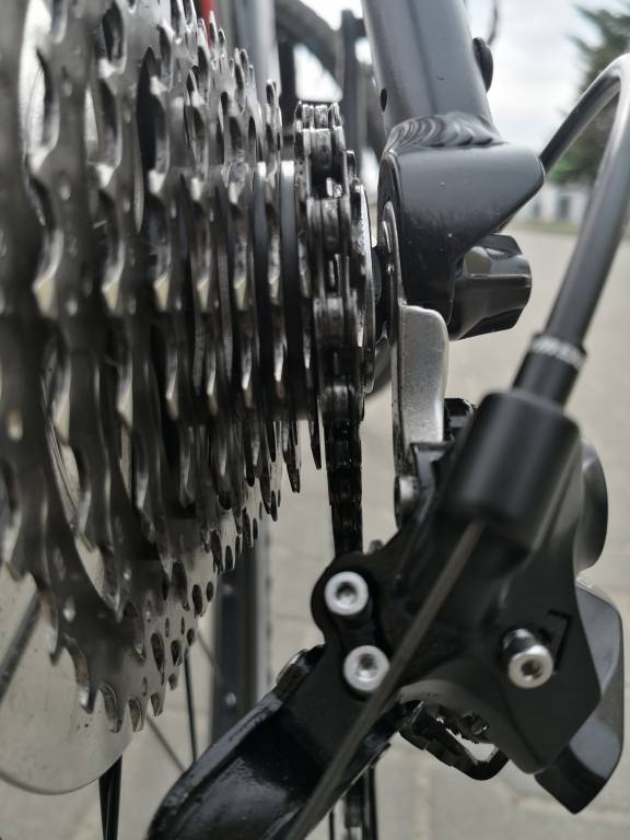

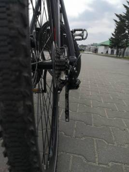

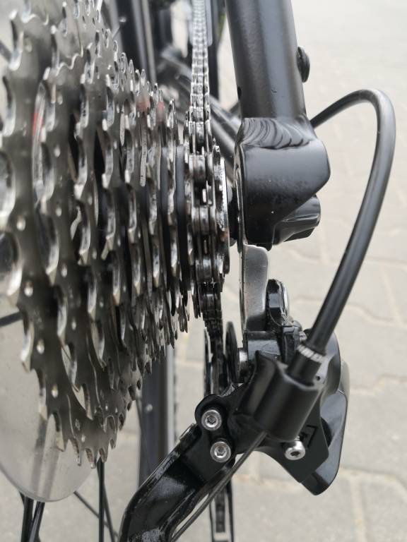

Pawel880712 Opublikowano 29 Marca 2019 Autor Opublikowano 29 Marca 2019 Tak i co śmieszniejsze to jak mam z przodu 2 i blat to mniej nadciąga z tyłu jak jest na 9 czy 8 przełożeniu. Tak wygląda na zdjęciach, starałem się uchwycić o co chodzi bo z filmu to nic nie da się zobaczyć 😡
Pawel880712 Opublikowano 29 Marca 2019 Autor Opublikowano 29 Marca 2019 Odgiąłem trochę hak przezutki na zewnątrz i w sumie już jest całkiem dobrze, tylko wózek tak dołem trochę ucieka na zewnątrz. Tak miało być? Tak może być czy tak nie powinno być i wózek powinien iść po samym kole?
Pawel880712 Opublikowano 30 Marca 2019 Autor Opublikowano 30 Marca 2019 Problem myślę że rozwiązany, krzywy był hak, nie mam pojęcia jak się skrzywil bo o rower dbam no ale był, 🚲
Kruk Opublikowano 30 Marca 2019 Opublikowano 30 Marca 2019 A widzisz, to że oko mówi prosty nie znaczy że hak jest prosty idealnie czasami wystarczy oparcie o coś przerzutką, czy jakiś kij walnie w przerzutkę i się leciutko krzywi. 1
