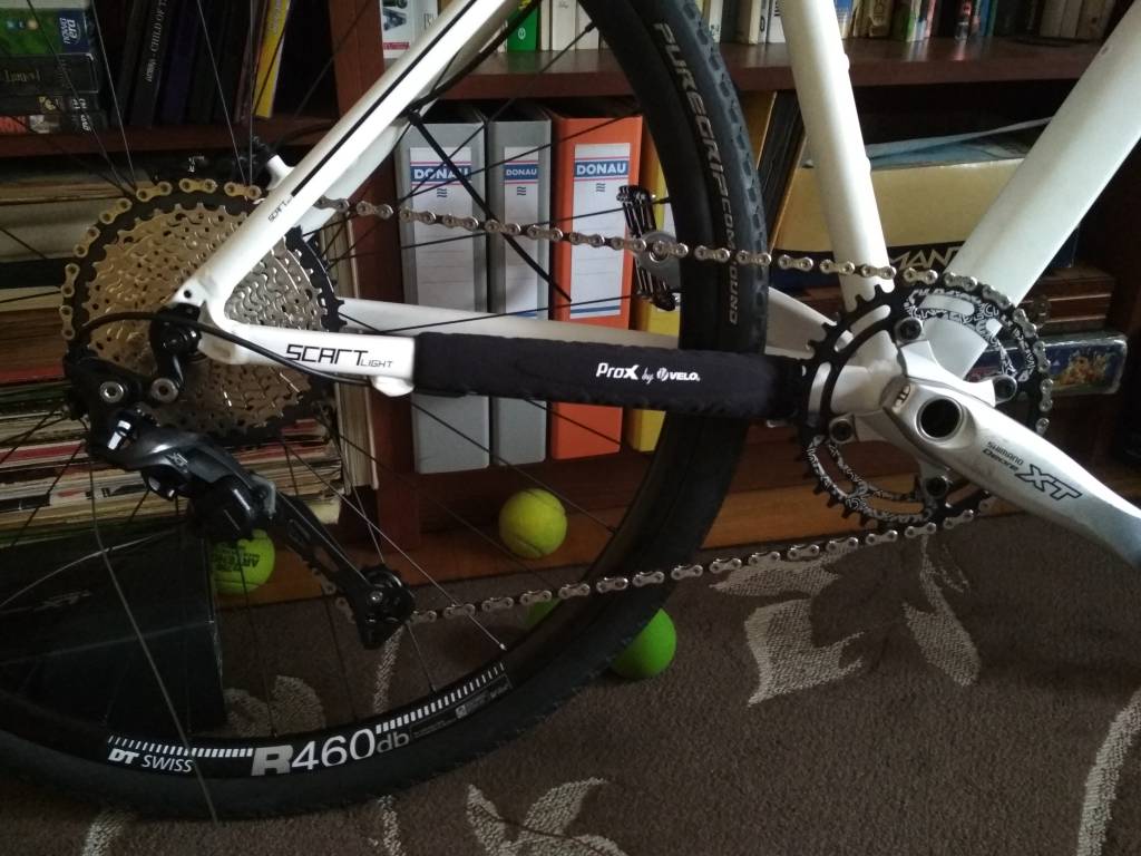

g_regor Opublikowano 28 Marca 2019 Opublikowano 28 Marca 2019 Chciałem to na własnym doświadczeniu sprawdzić, ale spinkę okrutnie ciężko zaciągnąć i obawiam się, że w drugą stronę może być jeszcze gorzej. Jak uważacie? Skrócić czy zostawić?
Gość Opublikowano 28 Marca 2019 Opublikowano 28 Marca 2019 A z czego chcesz skracać? Na najmniejszej koronce się sprawdza czy łańcuch ma odpowiednią długość a nie na najwiekszej.
Kruk Opublikowano 28 Marca 2019 Opublikowano 28 Marca 2019 Nie ma z czego skracać, dla mnie jest dobrze.
Gość Opublikowano 28 Marca 2019 Opublikowano 28 Marca 2019 26 minut temu, Kruk napisał: Nie ma z czego skracać, dla mnie jest dobrze. Też tak uważam. Swoją droga niezły koń z Ciebie, 1x11 z taką wielgachną zębatką w korbie, no no, szacun.
g_regor Opublikowano 28 Marca 2019 Autor Opublikowano 28 Marca 2019 (edytowane) W takim razie zostawiam. Rower dla żony do jazdy rekreacyjnej . Idea jest taka, że skoro jeździ 90 % na środkowym blacie 38t a kaseta była 11-32t to wyeliminuje przednia przerzutkę zarazem rozszerzając przełożenia w dwie strony. No może w jedną troszkę, a w drugą dużo. Poza tym ja sobie posprawdzam co to ten napęd 1x11. Kto bogatemu zabroni . A swoją drogą: niedawno w którymś z tematów na tym forum czytałem, że dwa ząbki z przodu to niezauważalna różnica . Edytowane 28 Marca 2019 przez g_regor
