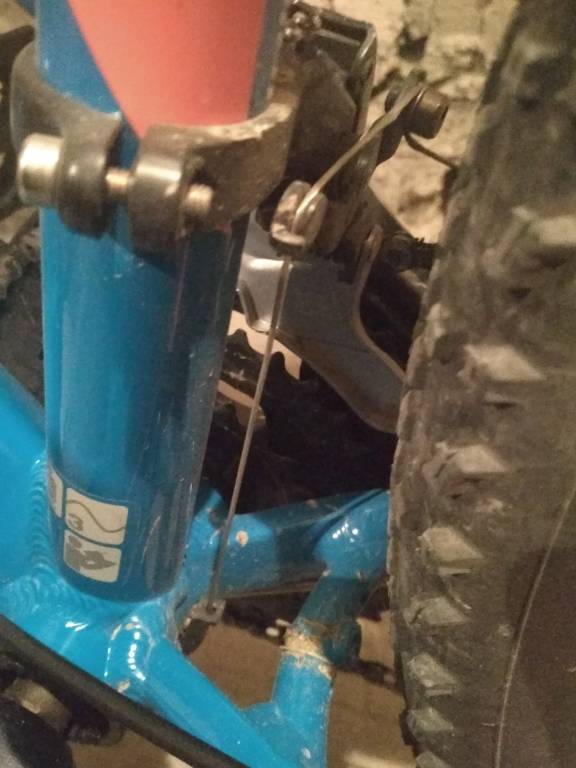

osiasty Opublikowano 27 Marca 2019 Opublikowano 27 Marca 2019 Witam Musze zmienić korbę w moim rowerze, niestety nie wytrzymała zbyt wiele. Seryjnie mam zamontowaną Shimano Altus M351, aluminium, 22-44 zęby przerzutka Shimano Altus M370 przerzutka tyl deore shadow m562 jak sie nie mylę. Nie znam sie Jeszce zbyt dobrze w tym temacie dlatego bym prosił o pomoc. Głownie jeżdżę po bezdrożach, las, male górki, ścieżki. Porozglądałem sie troche i zastanawiam sie nad Shimano Alivio FC-M4050 Korba 40/30/22 9-Rzędowe Szary (2019) Shimano Deore MTB FC-M6000 Korba 3x10 Rz. 40-30-22 Zębów Czarny (2019) pieknie wyglada ale jest na 10 rzedów, ja mam 9 oraz MECHANIZM KORBOWY SHIMANO DEORE FC-M590 3RZ 44X32X22T 175MM CZARNY do tego jaki support dobrac ? I jeszcze chcę zmienić przednia przerzutkę, tu myślałem również o deore, Shimano Deore FD-M590 Pozdrawiam

osiasty Opublikowano 30 Marca 2019 Autor Opublikowano 30 Marca 2019 nie mam tylko klucza do suportu, reszta w warsztacie sie znajdzie, na co dzień zajmuje sie naprawą samochodów itp wiec... Mam jescze pytanie odnośnie przedniej przerzutki, bo widzę, ze sa 3-4 rodzaje, chodzi o uciąg linki. Obejmę mam nisko, czyli low clamp, a uciąg linki jaki wybrać ? widze, ze jest tylko side swing czyli boczny ? A u mnie linka jest od dołu ramy. Altus m731
Kruk Opublikowano 30 Marca 2019 Opublikowano 30 Marca 2019 A jak masz przeprowadzoną linkę od dołu czy po ramie od góry linka idzie do przerzutki?
osiasty Opublikowano 31 Marca 2019 Autor Opublikowano 31 Marca 2019 (edytowane) Od dołu idzie A zapomniałem jeszcze... Co z łańcuchem ? Edytowane 31 Marca 2019 przez osiasty
Kruk Opublikowano 31 Marca 2019 Opublikowano 31 Marca 2019 Down swing przerzutkę musisz brać w takim wypadku A łańcuch bierz 11 shimano do 10 rzędowego napędu np. CN HG601
osiasty Opublikowano 3 Kwietnia 2019 Autor Opublikowano 3 Kwietnia 2019 Witam No i mam problem z tą przerzutka, nie moge znaleźć nic z dolnym ciągiem 3x10 albo szukac nie umie. jedyne co znalazłem sensownego to slx'a FD-M7005 3x10 34,9 UN może być ?
