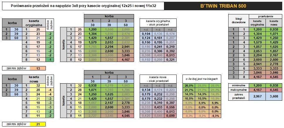

damianprz Opublikowano 18 Lipca 2024 Opublikowano 18 Lipca 2024 Temat stary, ale podobną zamianę robiłem w tym roku i obliczałem sobie różnice na przełożeniach. Może komuś się przyda...
