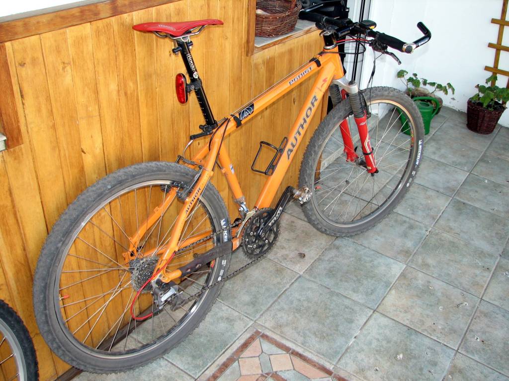

Witam wszystkich, mam na imię Oskar i już 40 wiosen na karku.
Rower składałem w 2002 roku kiedy jeszcze sporo jeździłem i amatorsko się ścigałem w maratonach i XC. Wzrost 176cm, waga ~100kg i o dziwo rower nadal daje radę!
Obecnie jazda czysto rekreacyjna z przebiegami rocznym 1,5-3k km w zależności od dostępności czasu, a różnie z tym bywa będąc ojcem 3 dzieciaków.
Ciągle chodzi mi po głowie zmiana na 29", ale jakoś brakuje impulsu :)
Jeśli chodzi o mojego Egoista, to trochę się w nim zmieniało, ale większość osprzętu ma około 15, a czasem i więcej lat. W ubiegłym roku zgubiłem licznik z 1996 roku :P
Waga roweru około 10 - 10,5 kg w zależności na jakich oponach i co na niego wrzucam (oświetlenie, sakwa itd.)
rama Author Egoist 17" - 1635g
klamkomanetki XTR, przerzutka przód i tył XTR, hamulce przód i tył V-brake XTR z wkładkami do ceramicznych obręczy
korby Race Face Turbine z tarczami 730g
siodło Selle Italia SLR ~140g
mostek THOMSON 200g
opony Schawlbe Furious FRED 440g
dętki Maxiss - 2 x 90 g
amortyzator RS Judy Race: 1800g
IMG_3029.thumb.JPG.4834f5b6cd5111067f65dbc5ba17911a.JPG2006 rok

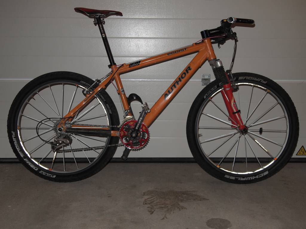

P7222519.thumb.JPG.e112e608609df17de2b357d75a408015.JPG2015rok - zmienione koła na Koła Cross Max SL i zębatka 44T Specialites Compact RED (chyba w 2013 roku)

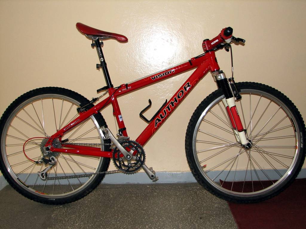

w 2006 złożyłem żonce rowerek na ramie Autor Vision 14" osprzęt w zasadzie w całości z zapasów :P w sumie koszt może ~2k PLN, waga ~10kg
nawet mam stare zapiski :)
VISION:
Koło przód CODA + M517                 802g
zacisk przód                    58g
Koło tył Bontrager + M517 bez kasety:        1008g
zacisk tył:                    63g
amortyzator RS Judy XC:             1543g
rama Author VISON 15":                1678g
wkład XT:                    250g
korby Ritchey Logic(468g) + zębatki(44z +32z)    635g
zacisk sztycy:                    48g
hamulce V-brake AVID 5 (przód+tył)        420g
klamki AVID 5 (lewa+prawa)            150g
opaska na koło (2 szt.)                26g
opona    IRC Geo Claw (przód)            420g
opona    IRC Geo Claw (tył)            424g
dętka Maxxis (tył)                110g
dętka Maxxis (przód)                93g
kaseta XT                    250g
wkład suportu XT 107mm                250g
stery Ritchey                    80g
podkładka        3g            3g
pedały                        346g
manetki        2x60g                120g
kierownica RaceFace Deus XC            150g
koszyczek + 2xśrubka                68g
mostek KORE                    212g
przerzutka tył XT                256g
siodło Selle Italia Flite            249g
łańcuch                        295g
 WAGA:    10.007g

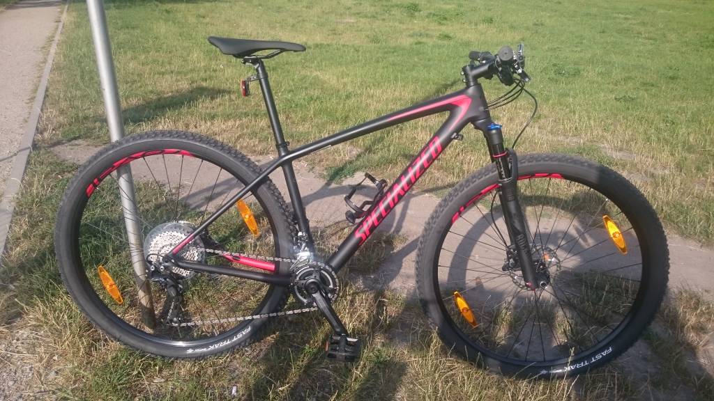

mała aktualizacja:
w maju zakupiłem 29" Specialized Epic HT Comp na ramie M - przeceniony o 4k PLN, bo roniczk 2018, ale jakoś wolę napęd 2x11 niż 1x12 - zmieniłem tylko mostek na -17 stopni 90mm, chwyty na ritchey WCS i wrzuciłem SPD XT, spradzony na singlach w Świeradowie, jest zdecydowanie sztywniejszy no i hydrauliczne hamulce tarczowe też dają duży komfort
mam jednak wrażenie, że stary rower był zdecydowanie szybszy w miejskiej dżungli, szczególnie jeśli chodzi o przyspieszanie i max speed, ale to jeszcze zweryfikuję z czasem
foto zaraz po odebraniu ze sklepu, więc są odblaski i osłona na tylnej kasecie :P
mojego egoista przestawiam pod szosę, jak się sprawdzi, to zostaje jako rezerwowy, jeszcze myślę o sztywnym widelcu, ale na razie nie mam głowy do tego
