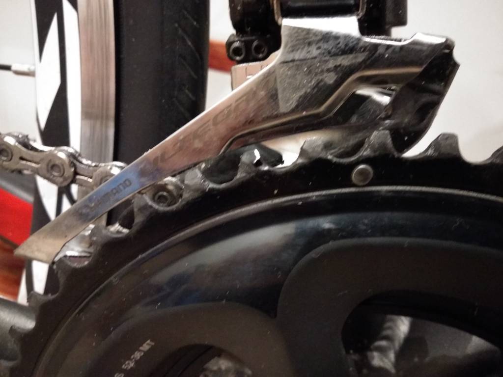

witajcie,
Będziecie uprzejmi, spojrzeć na poniższe zdjęcie i zwrócić uwagę czy przód jest dobrze ustawiony? Naklejki już nie mam, ale według @SzajBajk tam powinien być zachowany właściwy odstęp przy samej naklejce (góra zębatki). A tutaj widać, że na górze jest daleko od zębatki, a środek prawie dotyka łańcucha, zresztą w którymś momencie musiał nieźle przytrzeć bo jeden ząb już ma metaliczny ślad (przebieg roweru 70 km).  Szczególnie skrajnie bliskie położenie jest przy wrzuceniu półbiegu.
Powinieneś podnieść o 1-2 mm bo jest dosłownie na styk. Prawidłowy odstęp przerzutki od blatu korby to od 2-3 mm :)
