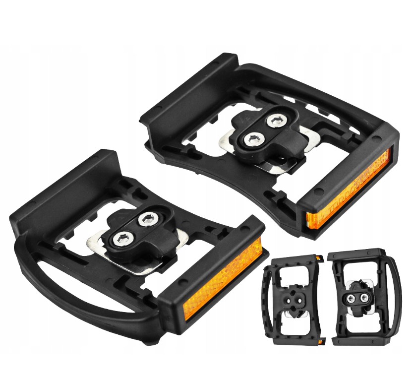

grissley Opublikowano 10 Maja 2021 Opublikowano 10 Maja 2021 (edytowane) Krótka dopytka w temacie - od 2019r, kiedy autor pytał, nikt nie wymyślił pedałów domyślnie ustawiających się jedną konkretną strona do góry? Mam PD T400 i w sumie nic mi w nich nie brakuje. Aale. Jeżdżę 90% po asfalcie, 7% po szutrze i 3% w terenie. No i w terenie jest kicha z tym spd, tam chciałbym mieć platformy. Przy czym, jeśli przez 97% czasu mam kombinować z ustawieniem pedała do wpięcia, to szlag mnie trafi. Z drugiej strony, przy jeździe w terenie zaliczam gleby dzięki tym spd i to też jest słabe. Jest jakieś rozwiązanie, poza wożeniem dwóch kompletów pedałów i przerzucaniem sobie? A może są jakieś zaślepki, które przy takich okazjach mógłbym zakładać na jedną stronę pedałów i robić z nich doraźnie hybrydówki? Edytowane 10 Maja 2021 przez grissley
Rebeliant86 Opublikowano 10 Maja 2021 Opublikowano 10 Maja 2021 1 godzinę temu, grissley napisał: A może są jakieś zaślepki, które przy takich okazjach mógłbym zakładać na jedną stronę pedałów i robić z nich doraźnie hybrydówki? Tego typu nakładek jest od groma przeróżnych. Wystarczy w Google wpisać „adaptery spd” albo „nakładki spd”
grissley Opublikowano 10 Maja 2021 Opublikowano 10 Maja 2021 (edytowane) Ale te nakładki to raczej do T400 nie pasują: Ja nie potrzebuję dokładanych platform (bo te w T400 są), ale zaślepki do gniazda bloków na jedną stronę. Po to, żeby jadąc w butach spd móc je sobie albo zapinać (jadąc po szosie), albo nie (wjeżdżając w teren). Edytowane 10 Maja 2021 przez grissley
Rebeliant86 Opublikowano 10 Maja 2021 Opublikowano 10 Maja 2021 A sorry, nie zauważyłem jakie masz pedały… w takim razie możesz sobie z jednej strony wpiąć na stałe bloki same. Albo zrób sobie coś takiego, że jedną stronę ustaw najlżej jak się da, i oznacz sobie jakoś żebyś był w stanie rozpoznać. SPD ustawione na minimalną siłę wypinają się prawie same. Ja nawet po dwóch latach z SPD mam dość lekko ustawione pedały, często jak się wpada w piach to noga sama ucieka na bok, żeby się ratować i bez problemu mi się noga wypina.
