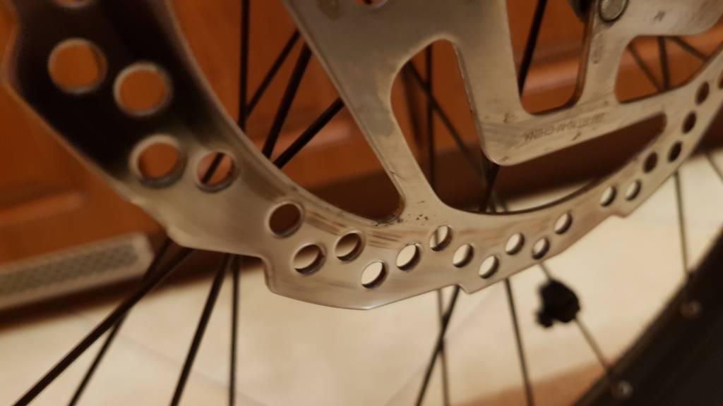

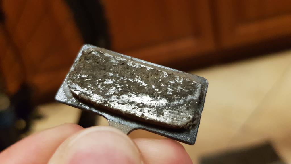

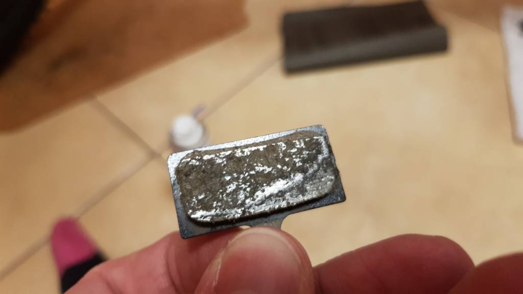

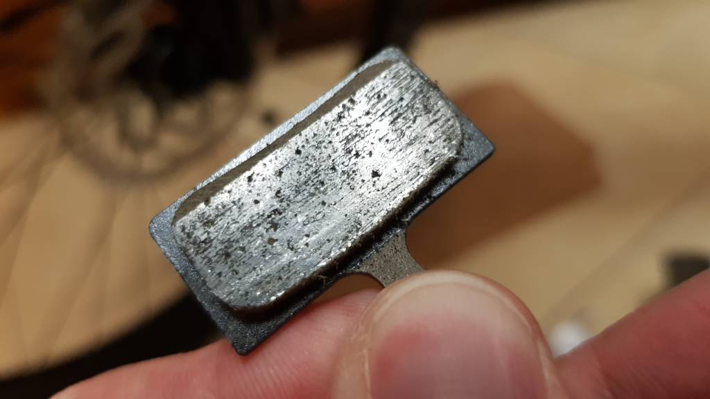

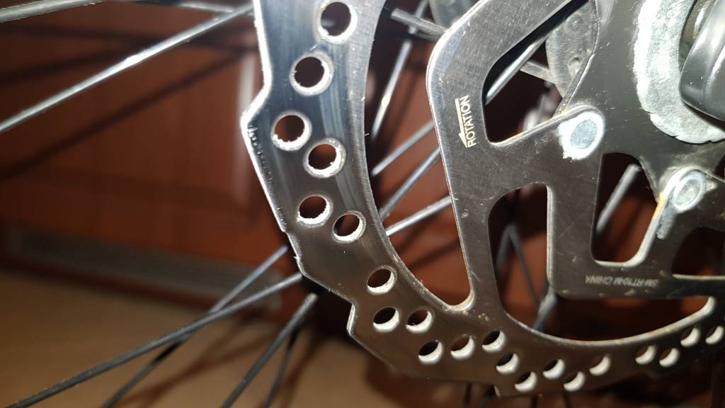

Suraj Opublikowano 16 Marca 2019 Udostępnij Opublikowano 16 Marca 2019 (edytowane) Witajcie, mam pytanie czy trafiłem na wadliwą sztukę czy ja coś źle zamontowałem. Jestem po wymianie hamulców na deore m6000, komplet (przód i tył ). Wszystko ładnie podcinałem, byłą jazda próbna żeby je dotrzeć i jest igła. Dziś wybrałem się na druga jazdę przejechałem moze z 10 km i zauważyłem czarno brązowy ślad na tarczy, na początku myślałem że w coś wjechałem cokolwiek, i by mi się zgadzałem bo przy hamowaniu osłabły i czuć było spore drgania na kole podczas hamowania. Nie jest to płynne hamowanie jak było podczas docierania. W domu zdjąłem klocki żeby odtłuścić tarczę ja patrzę ,a jeden z klocków jest dosłownie rozstrzępiony. Pozostałe 3 sztuki wszystko ok. Jeszcze mnie natknęło że może krzywo zacisk jest ustawiony, ale to nie możliwe bo by i drugi klocek wydarło. Poza tym ustawiałem je tak że luźny zacisk , zacisnąłem klamkę i na zaciśniętej skręcony. Ja słyszałem że organiczne klocki są kiepskie, ale nie sądziłem że aż tak. Te klocki mają może z 20 km przebiegu ktoś moze ma jakieś pomysły? CZy to trefna sztuka czy mój błąd? Podsyłam fotki. Edytowane 16 Marca 2019 przez Suraj Odnośnik do komentarza
Ares Opublikowano 16 Marca 2019 Udostępnij Opublikowano 16 Marca 2019 Jeśli klocek był cały a teraz jest wyszczerbiony to jest to wina jakościowa. Sprawdziłeś dokładnie tarczę czy nie ma czasem jakiś uszkodzeń, zadziorów, jest prosta, ...? Odnośnik do komentarza
Kruk Opublikowano 16 Marca 2019 Udostępnij Opublikowano 16 Marca 2019 Tak dobrze sprawdź tarcze bo to najtańsze tarcze shimano i mogą mieć jakiś defekt. Jak jest okey z nimi to po prostu klocek był wadliwy. Trzeba kupić nowy i dotrzeć. Odnośnik do komentarza
Suraj Opublikowano 16 Marca 2019 Autor Udostępnij Opublikowano 16 Marca 2019 (edytowane) Tarcze sprawdziłem tyle o ile, palcem przez chusteczkę i gładko chodzi , nic mi nie zaczepiło. Wygląda na prostą nic nie obciera Edytowane 16 Marca 2019 przez Suraj Odnośnik do komentarza
Gość Opublikowano 16 Marca 2019 Udostępnij Opublikowano 16 Marca 2019 Adapter dobrze dobrany do rozmiaru tarczy ,wygląda jak by klocki źle leżały na tarczy? Odnośnik do komentarza

Suraj Opublikowano 17 Marca 2019 Autor Udostępnij Opublikowano 17 Marca 2019 Tymczasowo papierem ściernym wyrównałem klocek, dziś przejechałem 20km i to tak dość mocniej i nic, bicia nie ma hamuje znów idealnie. Swoją drogą zamówiłem klocki półmetaliczne, bo tym klockom nie wróżę świetlanej przyszłości. A na te kilka dni jazdy przełożyłem klocki tył na przód i pojeżdżę zanim półmetaliki nie przyjdą Odnośnik do komentarza
