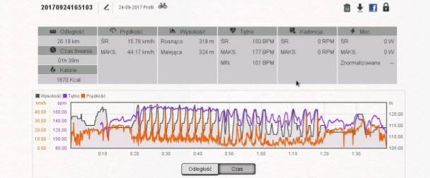

B K Opublikowano 31 Października 2017 Opublikowano 31 Października 2017 Dwa pytania do użytkowników MIO 105? 1. Czy można zgrywać pliki treningu z pominięciem Mio Share bezpośrednio na dysk np. w formacie GPX? 2. Czy licznik lub aplikacja MIO share pokazują takie wartości jak czas spędzony w danej strefie tętna? Nie mam konta premium na na Stravie czy Endo, a mój obecny pulsometr ma taką funkcję i jest ona dla mnie istotna.
Franz Mauer Opublikowano 31 Października 2017 Opublikowano 31 Października 2017 @B K Masz wgląd w takie informacje. Z tego co pamietam to Magellan pozwala na uzyskanie bardziej szczegółowych informacji ściąganych z MIO. 1
