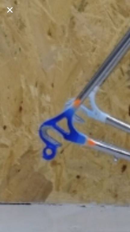

bruno824 Opublikowano 15 Marca 2019 Opublikowano 15 Marca 2019 Cześć. Planuje w starej ramie szosowej wrzucić przerzutkę 9rzedowa, jakas sore. Hak w tej ramie jest zintegrowany z rama, jest jej częścią, wiec teraz się nasuwa pytanie czy współczesne przerzutki da się zamontować do takiego haka? A może trzeba jakiś adapter kupic? Spotkał ktoś się z takim problemem?
kaido2 Opublikowano 15 Marca 2019 Opublikowano 15 Marca 2019 Na 90% nie powinno być problemu. Otwory w hakach pod przerzutkę są zestanadaryzowane, dla pewności zmierz średnicę i gwint i porównaj np w jakimś warsztacie bądź ostatecznie stacjonarnym sklepie rowerowym. W ostateczności można kupić hak na ośkę , jakby to rzeczywiście okazało się dziwolągiem. Co to za rama?
Gość Opublikowano 15 Marca 2019 Opublikowano 15 Marca 2019 Możesz dla pewności odpowiednim gwintownikiem go przegwintować, poza tym będzie wszystko ok.
Kruk Opublikowano 15 Marca 2019 Opublikowano 15 Marca 2019 Gwint w normalnym haku to 10mm gwint drobnozwojny 1mm, Powinno się dać tylko trzeba by sprawdzić w serwisie czy hak jest prosty.
