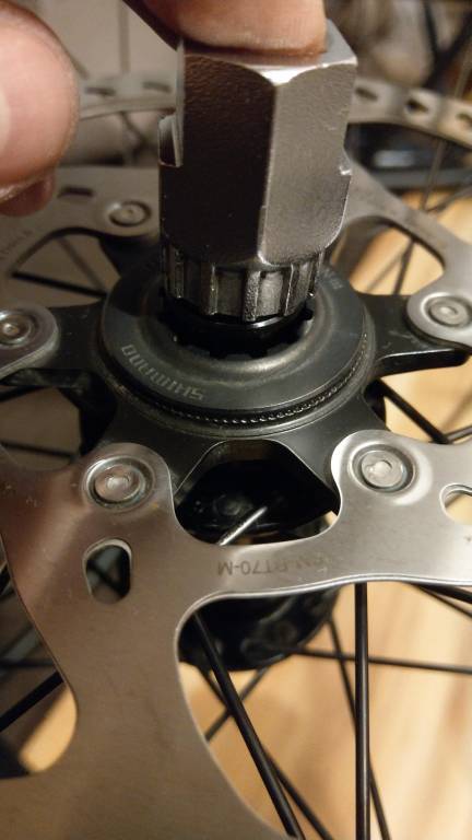

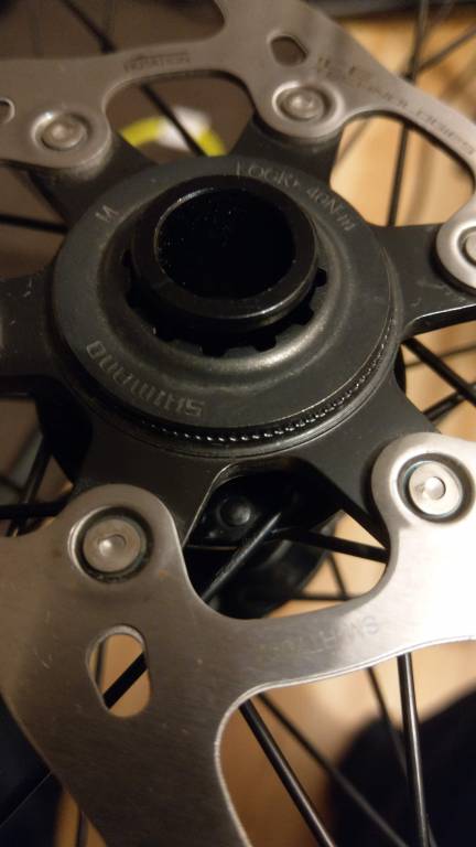

Megakuku Opublikowano 13 Marca 2019 Opublikowano 13 Marca 2019 Cześć szajbajki. Potrzebna szybka pomoc:) Zmieniłem kapsle piasty Novatec D771SB CL z szybko zamykacza na oś QR15 (wkręcane). Problem pojawił się przy montażu tarczy hamulcowej na center lock. W kapslu jest kołnierz, który uniemożliwia nałożenie klucza do przykręcenia tarczy (kołnierz ma większą średnicę zew. niż wew. średnica klucza. Spotkał się ktoś z takim przypadkiem? Są inne kapsle dostępne?
eathan Opublikowano 13 Marca 2019 Opublikowano 13 Marca 2019 (edytowane) Musisz kupić takie nakrętki => https://allegro.pl/oferta/nakretka-blokujaca-tarcze-shimano-centerlock-do-7854631590 Nakrętka na klucz do hollowtech. Jeżeli masz klucz hollowtech typu https://allegro.pl/oferta/klucz-nasadowy-hollowtech-ii-do-misek-suportu-mb-7851336271 to u mnie nie pasował na tylnym kole. Musiałem użyć klucza typu https://allegro.pl/oferta/hollowtech-ii-prox-klucz-do-misek-suportu-rc-c603-7360854803 PS Miałem ostatnio podobny problem i klucz do kaset się nie mieścił. Kupiłem na podanej powyżej aukcji. Edytowane 13 Marca 2019 przez eathan
Kruk Opublikowano 13 Marca 2019 Opublikowano 13 Marca 2019 Dokładnie. Piasty pod 15/12 mm ośki muszą mieć inne kapsle. Jak potrzebujesz takiej nakrętki to: https://www.olx.pl/oferta/nakretka-kapsel-shimano-center-lock-sm-bh20-15-20-mm-os-CID767-IDymM3w.html Sprzedam Ci za 10 złotych plus wysyłka Nówki są drogie bo około 30/40 złotych.
Megakuku Opublikowano 13 Marca 2019 Autor Opublikowano 13 Marca 2019 Dzięki piękne:) Nawet dostałem taką nakrętkę w sklepie za 29 - także dzięki @Kruk ale spieszy mi się trochę.
