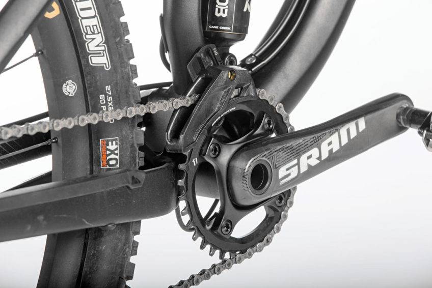

Czy do 1 rzędowej korby SLX istnieje możliwość zamontowania rockringa albo jakiejś osłony łańcucha ? Szukałem już wszędzie i nie znalazłem ale może coś przeoczyłem.

Dzięki za info. Są dwa powody. Ochrona spodni to pierwszy. Ale drugi jest ważniejszy. Kiedyś rozorałem sobie nogę o nieosłoniętą tarczę i od tego czasu postanowiłem mieć zawsze osłonę. To drugie rozwiązanie jest ciekawe tylko że nie bardzo wiem jak to miałoby wyglądać. Napisałeś jakaś osłona. Myślałeś o czymś takim https://rowerowy.com/sklep/czesci/napinacze-rockringi/rockringi/prod/mozartt-mld ? Czy o takiej pełnej osłonie jak np. SKS ?
Pokaż zdjęcie korby. Ale ogólnie prawdopodobnie nie dasz rady zamontować. Druga bolączka jest taka że przy najmniejszych koronkach kasety łańcuch ociera o rockring.

Zanim zdecyduję się na wymianę napędu chcę sprawdzić wszystkie możliwości zamontowania osłony gdyż nie chcę bez niej jeździć. Kiedyś po prostu można było kupić cały mechanizm wraz z osłoną https://www.ceneo.pl/21999058 ale producenci olali takich "dziwaków" jak ja oraz obowiązujące prawo no i kombinuję jak koń pod górę :)
Rozważam też opcję zakupu korby Deore 3 rzędowej, zdjęcie z niej wszystkich zębatek, zamontowanie w miejsce środkowej narrow wide a w miejsce największej rockringa. Tylko że moja wiedza na ten temat jest żadna więc nawet nie wiem czy to wykonalne.
To może być problem. Dlatego rozwiązanie zaproponowane przez Motke z osłoną SKS na 99% odpadnie. One raczej nadają się do przerzutek w piaście. Skądinąd wiem że niektórzy zawodnicy montują rockringi i to działa ale do jakich napędów nie mam pojęcia.

Zawsze możesz zmienić korbę z jednorzędowej na starszą trzyrzędową, wywalić młynek, dużą tarczę zastąpić rockringiem, a w miejsce środkowej zamontować zębatkę narrowwide.
Nad tym też się zastanawiam. Chciałem to załatwić prościej ale zdaje się że nie będę miał wyjścia.

W tym przypadku owalność jest kompletnie bez znaczenia. Istotą jest to, że ta zębatka 28z jest przykręcana w miejsce małej zębatki. Miejsce dużej zębatki pozostaje puste.
PS. A czemu się uparłeś na tę korbę SLX 7000? Może prościej znaleźć inną kompatybilną z resztą napędu.

No to kup korbe trzyrzędową i załóż środkowy blat a rockring w miejscu największego. Tak to działa.
Sorki ale czegoś nie kumam.
Tak jak napisał Puncu w czym problem? Kupić np.korbę m670 SLX czy XT m780 , kupić zębatkę narrow  i rockring i sprawa załatwiona.
Fakt do M7000 nie da się bo nie ma mocowań kominka i śruby tylko gwint w środku korby. Dopiero M9000 XTR ma demontowalne zaślepki i można dać swoje kominki ze śrubami w tym rock ringa jak już by ktoś chciał.
