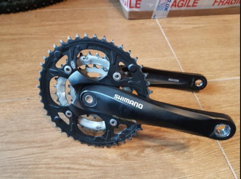

Diagnosta Opublikowano 8 Marca 2019 Opublikowano 8 Marca 2019 (edytowane) Witam,potrzebuję informacji na temat dopasowania przednich płyt.Mam teraz 22-32-44 zęby-docelowo ma być 28-38-48 . O ile z najmniejszą 28 i największą 48 nie mam problemu tyle ze środkową 38 jest problem z wyborem-nie znalazłem z Shimano. Korba Shimano FCM 442/443, napęd 3x9,przednia przerzutka Shimano Deore [max do 48 zębów według opisu].Tył 9 rzędów 11-34T Jak coś wrzucę foto mojej i ewentualnie tego co znalazłem na zmianę. Dodatkowy problem niezrozumiały dla mnie to sztywne ramy producenta -czyli 38Tjest-ALE- 3x 8s/7s lub 2x10, czego w ogóle nie rozumiem i nie wiem czy to ma zastosowanie nawet,nie wiem po co te oznaczenia-skoro 3x9 38T nie ma... Edytowane 8 Marca 2019 przez Diagnosta dopisanie innych danych

Diagnosta Opublikowano 9 Marca 2019 Autor Opublikowano 9 Marca 2019 -czy "spasuje" mi 38 jakaś Acera Alivio , Zee lub jakaś inna-jako środkowa?Jeżdżę tylko na asfalcie-puszcza-płasko. Zębatka Shimano Acer FC-M361 38T 104mm czarna Zee Tarcza Shimano FC-M615 38z alu czarna AM typ Tarcza Shimano FC-m 675 38 z Te wskazania producenta 3x-8s/7s lub 2x10 mają priorytet ?-Generalnie mam 3x9

Diagnosta Opublikowano 9 Marca 2019 Autor Opublikowano 9 Marca 2019 (edytowane) Ale Panowie-zapraszam do tego postu bo prosiłem o poradę w kwestii kompatybilności z moją korbą. Konkretnie chodzi o zamianę środkowej tarczy na 38-mkę. Dlatego proszę Was o radę aby to dobrze dobrać Edytowane 9 Marca 2019 przez Diagnosta dopisek
