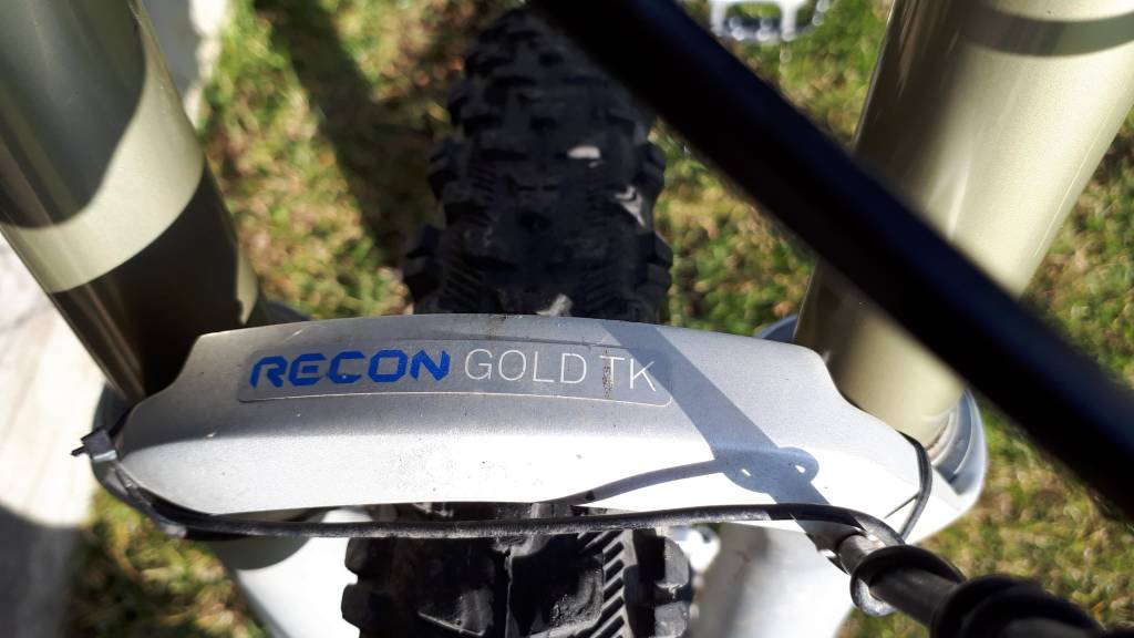

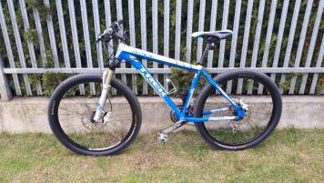

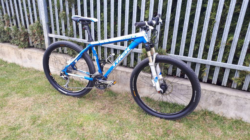

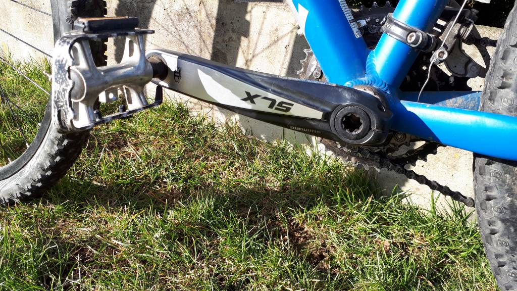

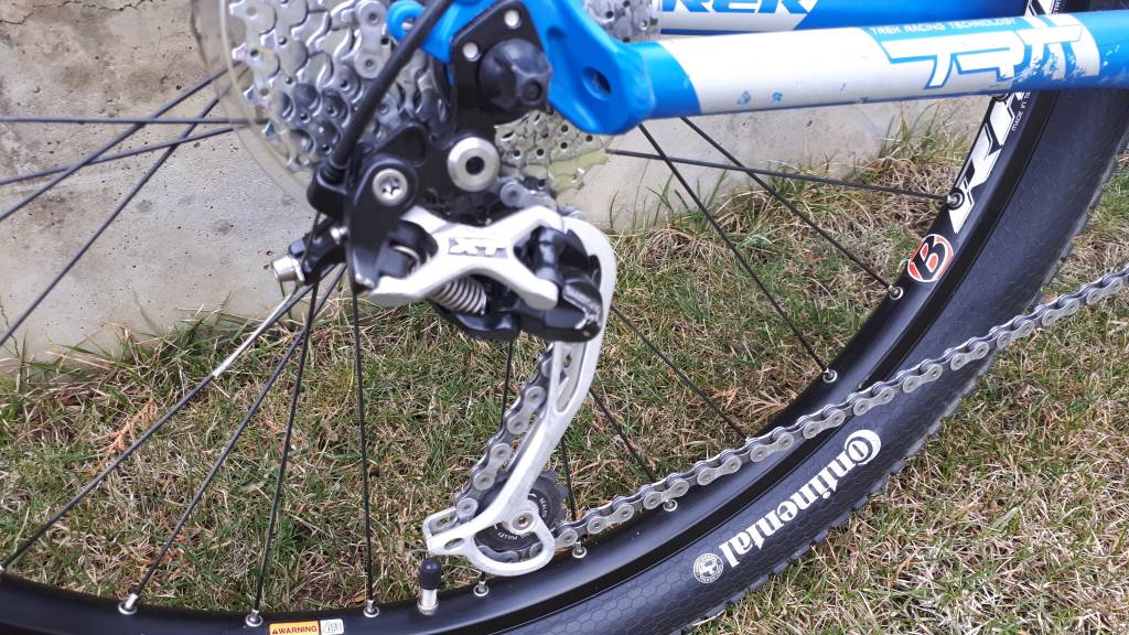

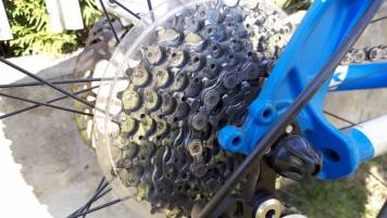

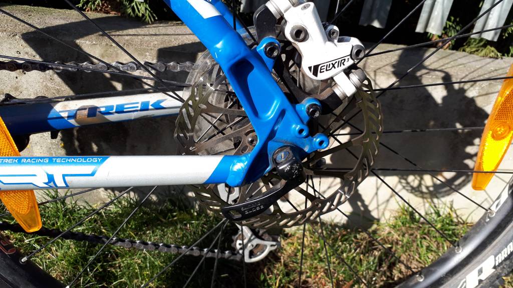

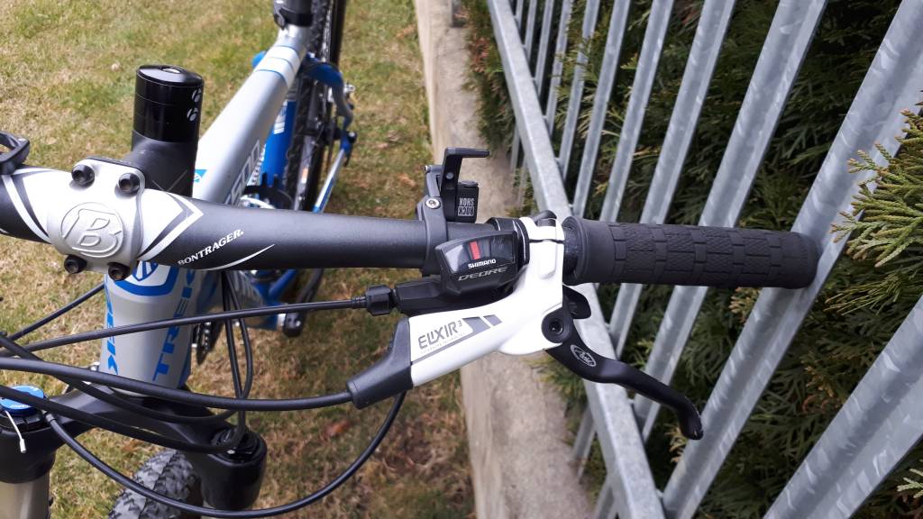

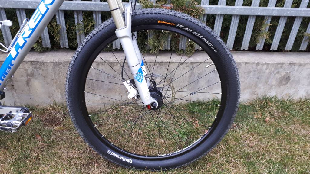

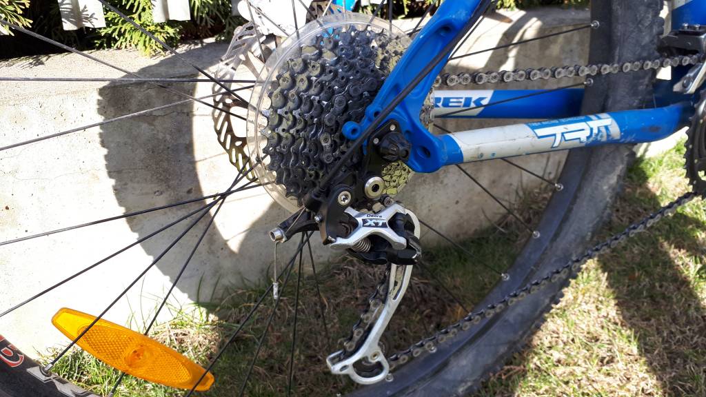

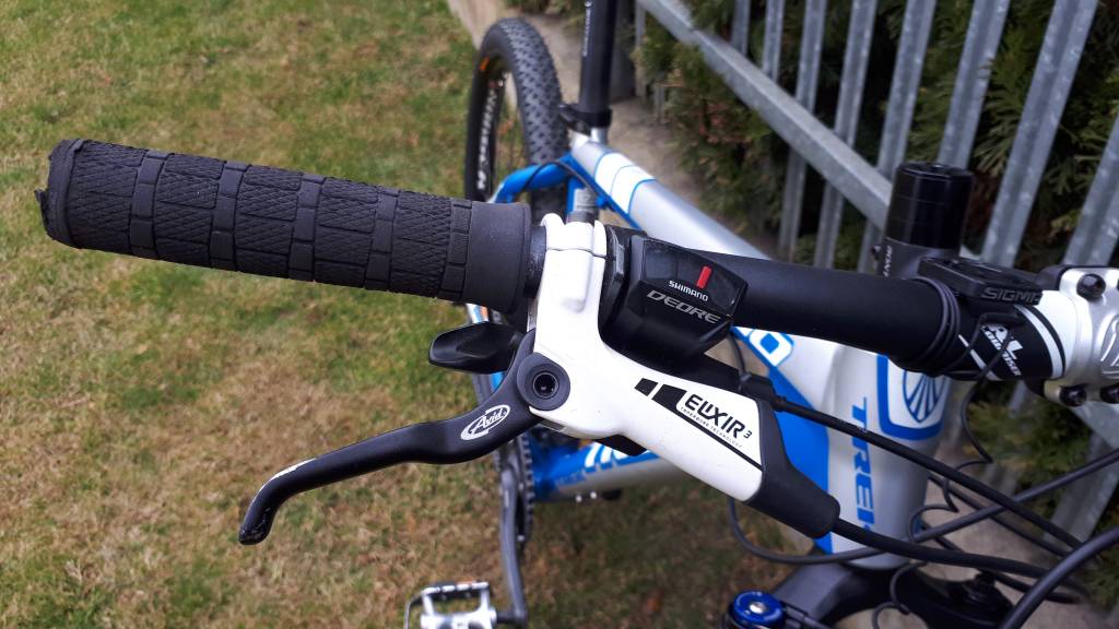

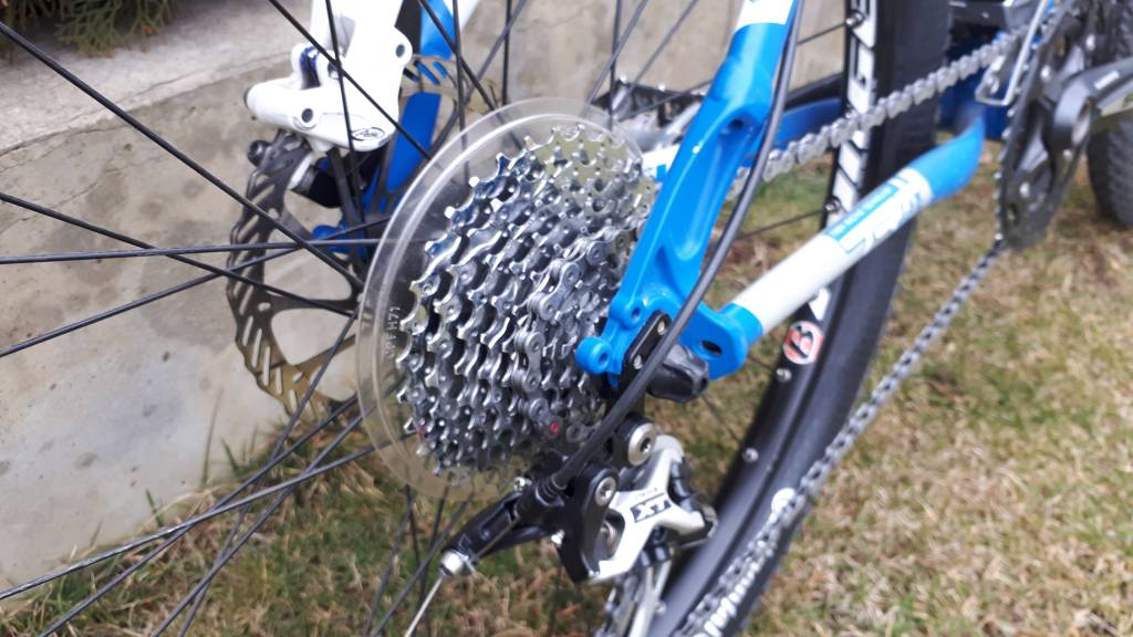

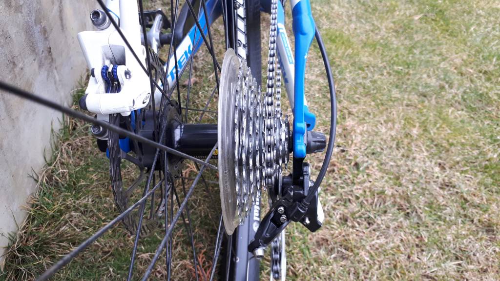

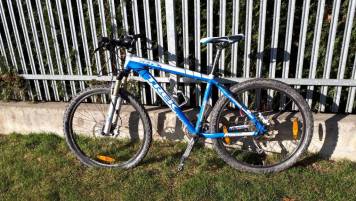

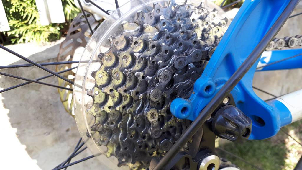

Łukasz Ciszewski Opublikowano 7 Marca 2019 Opublikowano 7 Marca 2019 (edytowane) Właśnie kupiłem używanego Treka 6500 z 2011 r. Szukałem roweru na kołach 26 lub 27,5". Kapeć z przodu, zabrudzony i 26 cali to argumenty by kupić go w wydaje mi się nie najgorszej cenie 1650zł + 100zł przesyłka. Teraz rozbiórka, mycie i powtórne składanie. Do wymiany napewno opony i dętki bo chcę przejść na wentyl samochodowy we wszystkich swoich rowerach. Po wstępnych ogledzinach wszystko wygląda nieźle więc zabieram się do pracy. Amortyzator Rock Shox Recon Gold TK, waga 12,9 kg a reszta tu: https://archive.trekbikes.com/pl/pl/2011/trek/6500#/pl/pl/2011/trek/6500/details Jestem ciekawy Waszych opinii. Czy to dobry zakup biorąc pod uwagę cenę i fakt, że nie planuję startów w zawodach? Edytowane 7 Marca 2019 przez Łukasz Ciszewski
