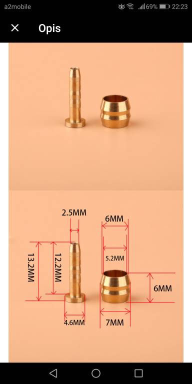

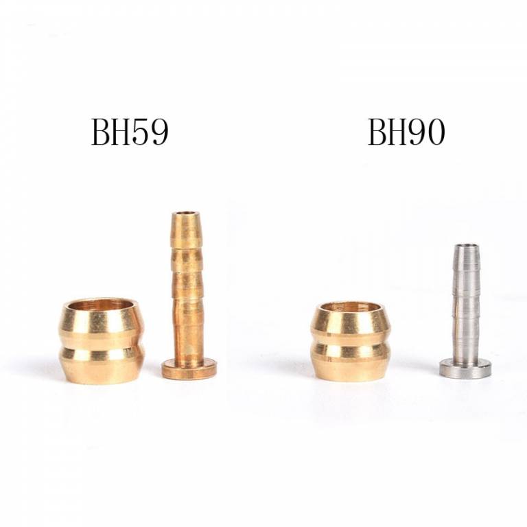

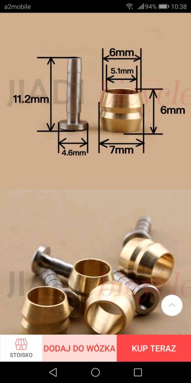

User56sz Opublikowano 9 Marca 2019 Autor Opublikowano 9 Marca 2019 W dniu 7.03.2019 o 20:43, piter614 napisał: Rozumiem że skracasz przewód i masz nową oliwkę Oczywiście oliwkę masz do danego hamulca ? Na jednym z forum wyczytałem że oliwki Shimano BH90 i BH59 są identyczne, różnią się tylko te rureczki średnicą. Czy ktoś mierzył te otwory, tak z ciekawości jak to różnica. Wyczytałem również, że gość miał tylko BH59 i zmuszony był je założyć w miejsce BH90. Pisał że hamulec działał prawidłowo.
Kruk Opublikowano 9 Marca 2019 Opublikowano 9 Marca 2019 Ciekawe, wydaje mi się że BH 90 powinny być nieco grubsze z racji teoretycznie większych ciśnień bo ten kabel jest montowany w wyższych modelach hamulców jak jest na prawdę tego nie wiem.
User56sz Opublikowano 9 Marca 2019 Autor Opublikowano 9 Marca 2019 Wymiary podawane w sklepach są takie same. Nie podaje tylko średnicy otworu rurki.
Gość Opublikowano 9 Marca 2019 Opublikowano 9 Marca 2019 (edytowane) 18 godzin temu, Kruk napisał: wydaje mi się że BH 90 powinny być nieco grubsze Dlatego są dwa rodzaje oliwek(pinów miało być) Edytowane 10 Marca 2019 przez Gość
Gość Opublikowano 10 Marca 2019 Opublikowano 10 Marca 2019 Jednak uważam że czy założysz jedną czy drugą będzie dobrze
Gość Opublikowano 10 Marca 2019 Opublikowano 10 Marca 2019 No i widzisz sam jaka jest różnica ,wyżej źle napisałem oliwki są takie same ,różnią się tylko piny Sam zamówiłem na aliexpres po 10 komp są dość tanie w porównaniu do naszych cen
User56sz Opublikowano 10 Marca 2019 Autor Opublikowano 10 Marca 2019 (edytowane) Zgadza się , pisałem o tym na początku. Jedynie różnica jest w otworze rurki, pinu ale jaka nie wiem. Może ktoś mierzył. Też zamówiłem 🤣 Edytowane 10 Marca 2019 przez User56sz
