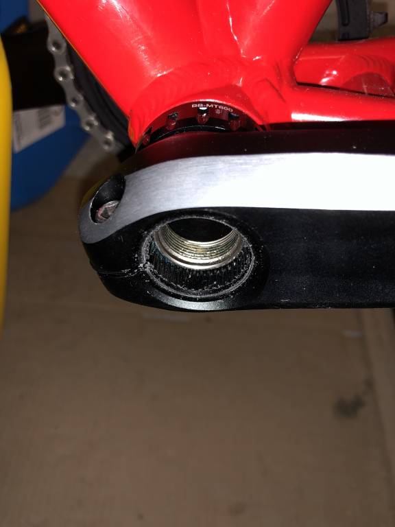

Andrew1985 Opublikowano 5 Marca 2019 Opublikowano 5 Marca 2019 (edytowane) Cześć , mam pytanie zamontowałem korbę do swojego giant Talon i użyłem dwóch podkładek po stronie napędu i jednej po drugiej stronie i chciałem przykręcić śrubkę widoczna na zdjęciu i okazało się , ze jest za krótka. Miał ktoś z was taki problem ? Długość otworu w której zamontowałem suport to 7,2 cm albo 7,3 mierzyłem na szybko... Edytowane 5 Marca 2019 przez Andrew1985
Motke Opublikowano 5 Marca 2019 Opublikowano 5 Marca 2019 (edytowane) Jak 73 mm to tylko jedna podkładka od strony napędu. 3 podkładki sa dla 68 mm. Edytowane 5 Marca 2019 przez Motke

Andrew1985 Opublikowano 5 Marca 2019 Autor Opublikowano 5 Marca 2019 6 minut temu, Motke napisał: Jak 73 mm to tylko jedna podkładka od strony napędu. 3 podkładki sa dla 68 mm. Czyli mogłem zostawić tak jak mi intuicja podpowiadała ze wystarczy po jednej podkładce po obu stronach , nawet tak już miałem założone. Ok będę znowu rozbierał.
Motke Opublikowano 5 Marca 2019 Opublikowano 5 Marca 2019 Teraz, Andrew1985 napisał: Czyli mogłem zostawić tak jak mi intuicja podpowiadała ze wystarczy po jednej podkładce po obu stronach Też źle. Te podkładki mają 2.5 mm. Dla 73 mm dajemy wyłącznie JEDNĄ z prawej strony (napędu)
Andrew1985 Opublikowano 5 Marca 2019 Autor Opublikowano 5 Marca 2019 2 minuty temu, Motke napisał: Też źle. Te podkładki mają 2.5 mm. Dla 73 mm dajemy wyłącznie JEDNĄ z prawej strony (napędu) Naprawdę i to wystarczy ? Gdzieś czytałem ze jedna noga będzie za blisko roweru i przy spd będzie to odczuwalne w stawach itd. Chyba ze coś już mylę. tyle tego człowiek czyta , ze mogę głupoty już pisać.

PiotrekGT Opublikowano 5 Marca 2019 Opublikowano 5 Marca 2019 Dla mufy 73mm daje się jedną podkładkę 2,5mm od strony napędu, to jest nawet napisane w instrukcji supportu i korby. 1

Kruk Opublikowano 5 Marca 2019 Opublikowano 5 Marca 2019 O matko hehehe ;D do muf 73mm dajemy jedną podkładkę od strony napędu zaś do 68 dajemy dwie od strony napędu i jedną od strony nienapędowej, nie ma tutaj żadnej magii to jest intuicyjne W szosowych korbach są jakieś inne standardy podkładki pofalowane itp. ale w MTB zawsze tak jest

Kruk Opublikowano 5 Marca 2019 Opublikowano 5 Marca 2019 Podkładki są dokładnie po 2,5mm Tak od nienapędowej nie dajemy a od napędowej strony 1 podkładkę przy mufie 73 mm Najprościej suwmiarką zmierz sobie suport. A jak nie dasz podkładki od napędu to prosty test, jak przekręcisz korbę i ramie korby raz z jednej raz z drugiej strony ułożą się równo do widełek ramy to zobaczysz jaka jest różnica w szczelinach między prawą a lewą stroną
