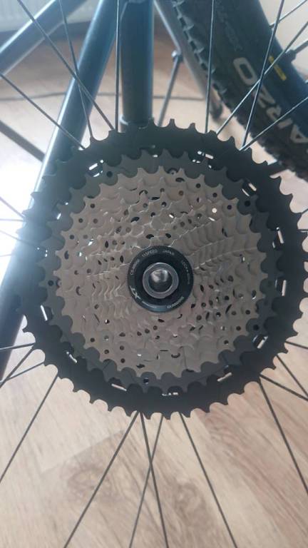

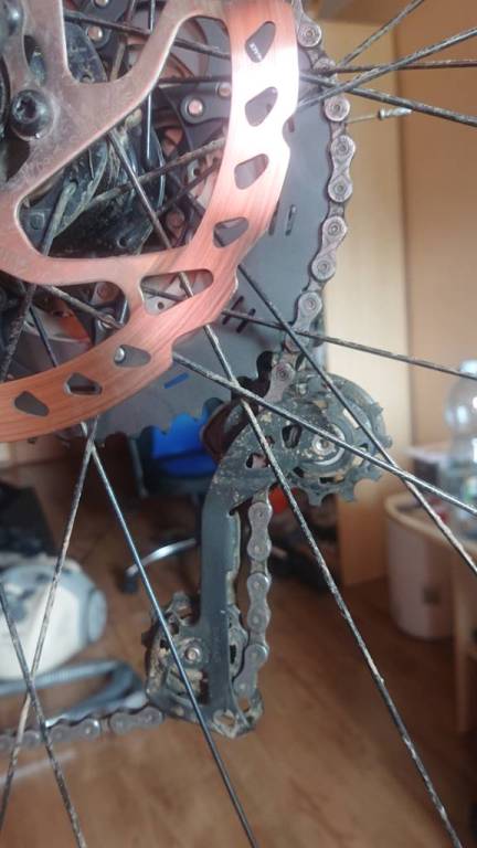

cursarius Opublikowano 26 Maja 2023 Opublikowano 26 Maja 2023 (edytowane) Ogłaszam więc, że przerzutka XT RD-M8000 z wózkiem GS ogarnęła kasetę 11-46 Deore XT CS-M8000 i kręci się to bez zgrzytu. Na zdjęciu wygląda tak, że jeszcze mógłbym wkręcić śrubkę regulacyjną. Jakie wasze zdanie jest, jest wystarczająco luzu pomiędzy kółkiem wózka a zębatką? Edytowane 26 Maja 2023 przez cursarius
