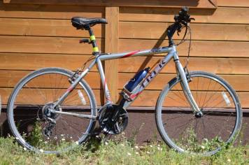

KonradTrek800 Opublikowano 3 Marca 2019 Opublikowano 3 Marca 2019 Dzień Dobry. Wiem, że większość z Was będzie mnie zniechęcała ale mam sentyment do Trek 800 z 2003r. Kupiliśmy z żoną te rowery na prezent ślubny. Żona ciągle ta sama, rower także . Miałem w planach zakup nowego Tribana RC500 za 2700zł ale szkoda mi zezłomować Vintage. Rower w oryginale wyglądał tak: https://archive.trekbikes.com/pl/pl/2003/trek/800#/pl/pl/2003/trek/800/details Zmieniłem tylko opony na wąskie (Continental 1,5") i kolega serwisował, wymieniał co trzeba. Tak zrzucam zbędne kilogramy od kilku lat. Aktualnie czas na kolejną wymianę napędu, opon itd. Dwa lata temu wyglądał jak na załączonym zdjęciu. Co chcę zrobić: 1. Piaskowanie i lakierowanie ramy. Piaskowanie 50zł. Lakierowanie wykonam sam bo mam warunki i odpowiednie narzędzia. 2. Koła 700C. Oczywiście rozważam tylko tanie do 300zł: a. https://allegro.pl/oferta/kola-28-wzmacniane-novatec-a361-f362-8-9-10s-cz-7797122503 - łożyska maszynowe 300zł b. https://allegro.pl/oferta/kola-28-wzmacniane-shimano-t3000-8-10s-cz-7828167460 - łożyska kulowe 200zł Które wybrać? 3. Opony 35 lub 38C. Nie wiem jakie. Czy jest sens próbować na tych tanich obręczach zastosować taśmę i system bezdętkowy na oponach zwijanych? 4. Hamulce. Na szczęście mogę wykorzystać fabryczne otwory w ramie po modyfikacji i na tył zamontować: a. Dual Pivot XMFOX-AS2.3 https://www.aliexpress.com/item/XMFOX-AS2-3-1-Piece-Bicycle-Brake-Racing-Road-Dual-Pivot-Bike-Aluminum-Side-Pull-Caliper/32853676632.html?spm=a2g0s.13010208.99999999.262.30453c00Jvdj8Q b. przód (niestety potrzebuję 80mm od osi) https://www.aliexpress.com/item/Bicycle-Sport-Bike-City-Leisure-Bikes-Aluminum-Brakes-Long-Arm-Pliers-Brake-Calipers-C-Brake-Parts/32875842455.html?spm=a2g0s.13010208.99999999.259.30453c00Jvdj8Q Komplet: 80zł 5. Korba oczywiście Claris FC-R2000 + BB-RS500: 250zł 6. Kaseta CS-HG50-8 (13-26T) + łańcuch CN-HG71: 100zł 7. Przerzutki Claris RD-R2000-SS (krótki czy długi wózek?) + FD-R2000-B (obejma na ramę): 100zł 8. Klamkomanetki chciałbym Claris ST-RS200 ale są bardzo drogie. Co ewentualnie założyć 2x8? Może być zakup na alli. Przy okazji przerobię stery na ahead a. https://www.aliexpress.com/item/FETESNICE-MTB-Mountain-Bike-Handlebar-Fork-Riser-Up-Extender-Extension-Heads-Up-Adapter-Durable-Cycling-Fork/32811793419.html?spm=2114.search0604.3.40.68ac27e2XOopL1&ws_ab_test=searchweb0_0,searchweb201602_7_10065_10068_319_317_10696_10084_453_10083_454_10618_10304_10307_10820_10821_10301_537_536_10902_10843_10059_10884_10887_321_322_10103,searchweb201603_6,ppcSwitch_0&algo_expid=4ddb01e4-410d-41e6-9681-ff156c45245c-5&algo_pvid=4ddb01e4-410d-41e6-9681-ff156c45245c b. https://www.aliexpress.com/item/ZTTO-32-60-80-90-100mm-High-Strength-Lightweight-31-8mm-Stem-for-XC-AM-MTB/32829258932.html?spm=2114.search0604.3.1.3d767f3daAlnVR&ws_ab_test=searchweb0_0,searchweb201602_7_10065_10068_319_317_10696_10084_453_10083_454_10618_10304_10307_10820_10821_10301_537_536_10902_10882_10843_10059_10884_10887_321_322_10103,searchweb201603_6,ppcSwitch_0&algo_expid=232020b2-0b57-4af0-bece-69d5d2c448fd-0&algo_pvid=232020b2-0b57-4af0-bece-69d5d2c448fd suma 80zł Nigdy nie wymieniałem linek hamulców, przerzutek, pancerzy itd. Na co jeszcze powinienem się przygotować? Całość szacuję na ok. 1200zł. Wiadomo, że wolałbym wydać mniej Pozdrawiam i liczę na konstruktywne uwagi.
