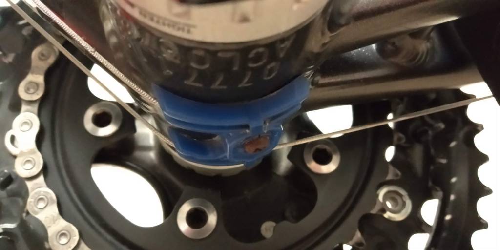

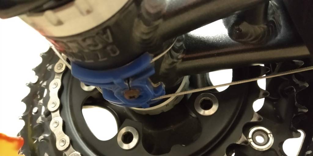

KsD Opublikowano 1 Marca 2019 Opublikowano 1 Marca 2019 Jako, że ślizg się uszkodził i linka od przedniej przerzutki trze po ramie, postanowiłem go zmienić. U mnie w sklepie stacjonarnym mają taki jak poniżej: U mnie wygląda to tak. I raczej ten się uszkodził ze względu iż jest spory kąt linki i przez to większe naprężenia na ślizg. Ale czy ten z dłuższym ramieniem by coś pomógł? Czy raczej szukać takiego samego jak był?

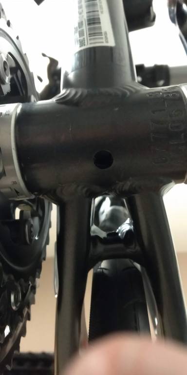

Franz Mauer Opublikowano 1 Marca 2019 Opublikowano 1 Marca 2019 Zrób zdjęcie z boku, bo z tej perspektywy trudno coś sensownego stwierdzić 😉

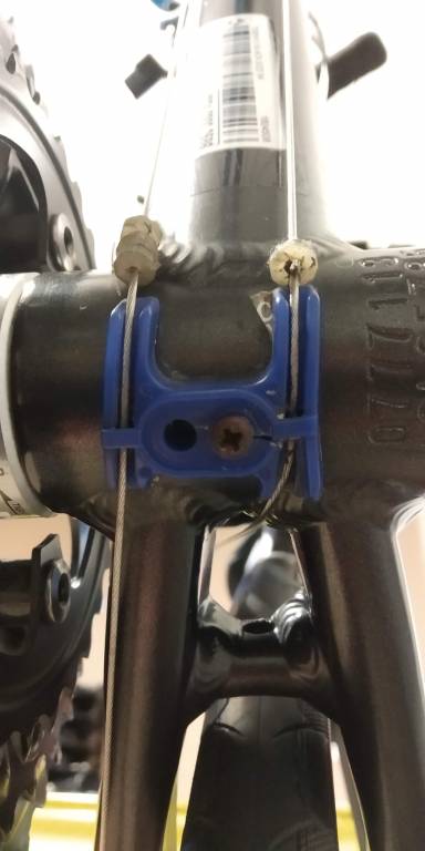

KsD Opublikowano 1 Marca 2019 Autor Opublikowano 1 Marca 2019 Proszę Mam nadzieję, że widać coś. Jak coś zrobię inne.
Franz Mauer Opublikowano 1 Marca 2019 Opublikowano 1 Marca 2019 (edytowane) A ja sądzę, że przesadzono z siłą dokręcania śruby 😉 wymień na nowy. Dokręć z wyczuciem (3-4 Nm) i będzie działać. Pamiętaj, że już same linki naprężone trzymają plastik dlatego nie potrzeba tam zbyt dużej siły. Edytowane 1 Marca 2019 przez Franz Mauer 1
Kruk Opublikowano 1 Marca 2019 Opublikowano 1 Marca 2019 Z tego co się orientuje są różne ślizgi i trzeba trafić pod swój rower przynajmniej "pi razy drzwi", u ciebie adekwatnie linka do przedniej przerzutki musi być wygięta do środka. Możesz też nowy lekko nagrzać czymś i wygiąć koniec od przerzutki przedniej do środka też to pomoże, ja tak robiłem u siebie. 1

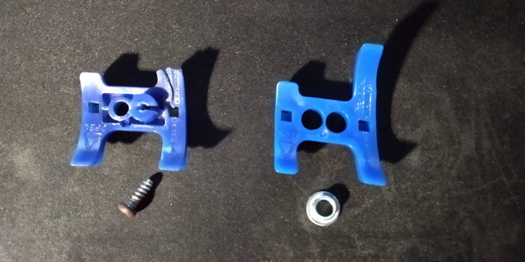

KsD Opublikowano 5 Marca 2019 Autor Opublikowano 5 Marca 2019 Eh, sklep niby miał a w końcu wyszło, że nie. No to zamówiłem, ale popełniłem błąd zamówiłem o oznaczeniu SMSP18M a powinien być SMSP18T. Jak przyszło do wymiany to wyszło, że inny nie może być
Franz Mauer Opublikowano 5 Marca 2019 Opublikowano 5 Marca 2019 A czemóż to? One wyglądają niemalże identycznie. Gdzie jest różnica, która nie pozwala na zamianę?
Gość Opublikowano 5 Marca 2019 Opublikowano 5 Marca 2019 13 minut temu, Franz Mauer napisał: A czemóż to? One wyglądają niemalże identycznie. Gdzie jest różnica, która nie pozwala na zamianę? Chyba otworami się różnią.
Franz Mauer Opublikowano 5 Marca 2019 Opublikowano 5 Marca 2019 Właśnie o to chodzi,że otwory to żaden problem. Jeśli rozstaw pasuje to mozna po prostu rozwiercić. Gorzej jak kanały na linki są inaczej umiejscowione.
KsD Opublikowano 5 Marca 2019 Autor Opublikowano 5 Marca 2019 Już pokazuję Kanały na linki są takie same, ale problem leży w sposobie mocowania co poniższe zdjęcia powinny wszystko wyjaśnić: 1
elmapeto Opublikowano 5 Marca 2019 Opublikowano 5 Marca 2019 Teraz widać jak na dłoni. Tu jedną dziurka,a tam dwie;-)
Puncu Opublikowano 5 Marca 2019 Opublikowano 5 Marca 2019 Chodzi o to że oryginalny ślizg jest rozporowy a kupiony przelotowy?
KsD Opublikowano 5 Marca 2019 Autor Opublikowano 5 Marca 2019 Tak o to chodzi, nie opisywałem bo wszystko widać. Nie jest to jakiś drogi element, a na spokojnie do tego przelotowego mógłbym zastosować nitonakrętkę i śrubę. I myślę, że przeszłoby odbiór

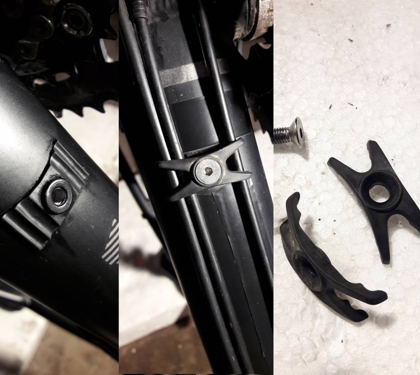

slavoog Opublikowano 6 Marca 2019 Opublikowano 6 Marca 2019 W temacie trochę podobnym do ślizgów, ktoś się spotkał z takimi mocowaniami pod ramę? Potrzebuje dokupić.
Franz Mauer Opublikowano 6 Marca 2019 Opublikowano 6 Marca 2019 Przerabiałem ostatnio podobny problem. Rozwiązaniem była...taśma 3M Command za 10 zł w Castorama. Łatwa w aplikacji, a trzyma jak...cholera
KsD Opublikowano 8 Marca 2019 Autor Opublikowano 8 Marca 2019 W dniu 6.03.2019 o 14:30, Franz Mauer napisał: Przerabiałem ostatnio podobny problem. Rozwiązaniem była...taśma 3M Command za 10 zł w Castorama. Łatwa w aplikacji, a trzyma jak...cholera I chyba zrobię podobnie, bo mam dość szukania ślizgu a rower stoi.
