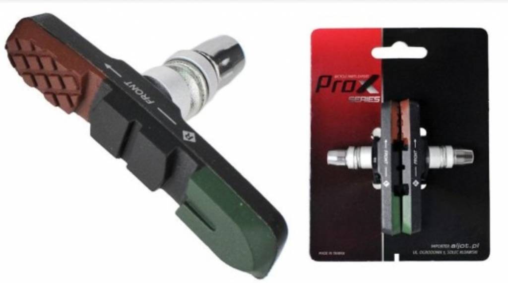

leejoonidas Opublikowano 22 Lutego 2019 Opublikowano 22 Lutego 2019 (edytowane) Czyli rozumię że hamulce masz bardzo słabe i potrzebujesz coś zrobić aby lepiej hamowały? Jakiekolwiek klocki szosowe byś tam wsadził nawet te najdroższe to hamulce szosowe w stosunku do hydraulicznych będą słabe, jedynym ratunkiem jest wsadzić klocki od hamulców V-break, siła hamowania bardzo wzrośnie a koszt zakupu będzie niewielki bo w granicach 30 złotych na oba koła, na przykład takie jak poniżej. Edytowane 22 Lutego 2019 przez leejoonidas 1
karakan Opublikowano 22 Lutego 2019 Autor Opublikowano 22 Lutego 2019 5 minut temu, leejoonidas napisał: Czyli rozumię że hamulce masz bardzo słabe i potrzebujesz coś zrobić aby lepiej hamowały? Jakiekolwiek klocki szosowe byś tam wsadził nawet te najdroższe to hamulce szosowe w stosunku do hydraulicznych będą słabe, jedynym ratunkiem jest wsadzić klocki od hamulców V-break, siła hamowania bardzo wzrośnie a koszt zakupu będzie niewielki bo w granicach 30 złotych na oba koła, na przykład takie jak poniżej. Może nie bardzo słabe, ale wiem, że mogą być znacznie lepsze. Tak się składa, że mam takie klocki, identyczne do tych z mojego starego roweru, nieużywane, ale tam jest inne mocnowanie, to nic nie szkodzi?
leejoonidas Opublikowano 22 Lutego 2019 Opublikowano 22 Lutego 2019 (edytowane) Co do mocowania klocków V-brake nie będzie z tym problemu, ważne aby krótsza część klocka była mocowana w ten sposób aby była w sąsiedztwie ramy lub widelca. Edytowane 22 Lutego 2019 przez leejoonidas 1
karakan Opublikowano 22 Lutego 2019 Autor Opublikowano 22 Lutego 2019 2 minuty temu, leejoonidas napisał: Co do mocowania klocków V-brake nie będzie z tym problemu, ważne aby węższa część klocka była mocowana w ten sposób aby była w sąsiedztwie ramy lub widelca. Nie wiedziałem, że można klocki v-brake wrzucić do u-brake. W takim razie jutro będę montował wraz z błotnikami i dam znać jak poszło :P

karakan Opublikowano 23 Lutego 2019 Autor Opublikowano 23 Lutego 2019 hmm, wrzuciłem klocki author abs-3cc przeznaczone do v-brake zostawiłem około milimetra odstępu pomiędzy klockami a kołem, nic nie ociera, jest ustawione idealnie a mimo tego one hamują gorzej niż te, które były domyślnie. Czy muszą być szosowe czy te v-brejki są po prostu złe do mojego roweru? takie o
