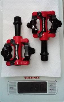

rollindomin Opublikowano 22 Lutego 2019 Opublikowano 22 Lutego 2019 witam dzisiaj dostałem nowe pedałka firmy Bontrager. Całe życie jeździłem na shimano więc postanowiłem sprawdzić coś nowego. W załączeniu waga pedałek. Wychodzi na to, że mniej ważą niż XTR (PD M9000) waga Bontrager Comp MTB: 290gram ps. pedały PD-M540 ważą 350gram.
Franz Mauer Opublikowano 22 Lutego 2019 Opublikowano 22 Lutego 2019 Słyszałem o nich. Bardzo fajnie wyglądają Na oficjalnych stronach Trek podaje,że ich waga to 319g. Więc miłe zaskoczenie
