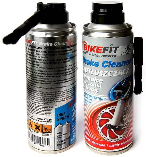

Franz Mauer Opublikowano 22 Lutego 2019 Opublikowano 22 Lutego 2019 Od jakiegoś czasu uzywam na przemian MOTIPA z BIKEFit. Na pewno nie jest to benzyna ekstrakcyjna. Różnica w konsystencji jest oczywista. Benzyna sprawia wrażenie tłuszczszej, a BikeFit bardziej ostry zapach i wrażenie konsystencji "suchej". Oba działają tak jak chcę. Według mnie główną przyczyną zatłuszczania klocków hamulcowych jest: mycie pod ciśnieniem wody roweru oraz nieumiejętne smarowanie łańcucha.
