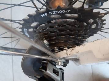

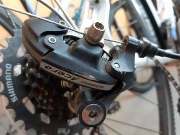

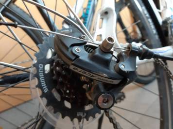

Gość Opublikowano 24 Lipca 2021 Opublikowano 24 Lipca 2021 (edytowane) Dziś uszkodziła się w czasie jazdy w tym rowerze Kross Evado 2.0 tylna przerzutka Acera. Widać na zdjęciach poniżej. Czy można kupić taką samą lub troszkę lepszą do wolnobiegu ? - Jeśli tak to bardzo proszę o link. Jeśli ta przerzutka jest w takiej pozycji jak na 3 zdjęciu to konieczna jest jej wymiana na nową ? - Proszę o pomoc w tej sprawie. Edytowane 24 Lipca 2021 przez Bartosz_
