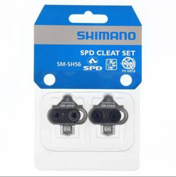

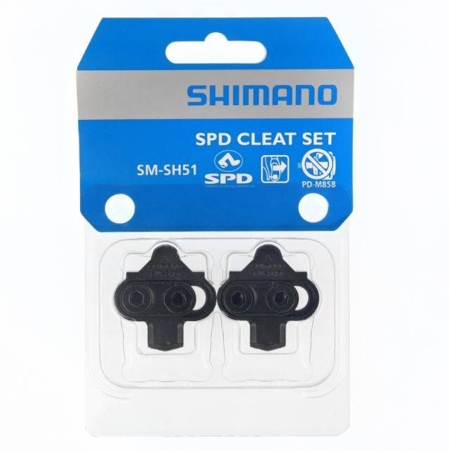

Marcin Kwita Opublikowano 20 Lutego 2019 Opublikowano 20 Lutego 2019 Czy jest ktoś kto wie czym się różnią (oprócz koloru) bloki SPD SH56 vs SH51?? Cenę mają praktycznie tę samą więc które brać? Jakieś różnice w użytkowaniu są? Na tekturce widzę że różnią się strzałeczkami wypinania ale przyznam szczerze, że nie wiem o co chodzi.
CoolBreeze Opublikowano 20 Lutego 2019 Opublikowano 20 Lutego 2019 Bloki 56 dają możliwość wielokierunkowego wypinania się. Dobre dla początkujących - dla mnie Już pisałem, że będę takie zamawiał. Bloki 51 to standard zazwyczaj wrzucany do pudła razem z pedałami i wypinasz się piętą na zewnątrz. Chociaż... wydaje mi się, że ostatnio wypiąłem się do wewnątrz... Fakt, mam sześć klików poluzowane sprężyny - dopiero zaczynam przygodę z SPD. 1

seraph Opublikowano 20 Lutego 2019 Opublikowano 20 Lutego 2019 Jeśli długo już jeździsz w SPD to przemyśl sprawę jeszcze raz, bo jest spora szansa, że Ci się nie spodoba. SH56 praktycznie nie trzymają nogi w kierunku góra-dół, czyli nie da się ciągnąć w górę - szarpniesz i się wypina. SH51 wypina się ruchem obrotowym i nie wiem skąd pomysł, że ma to być na zewnątrz - przecież po lewej na zewnątrz to po prawej do wewnątrz i odwrotnie😋
Marcin Kwita Opublikowano 20 Lutego 2019 Autor Opublikowano 20 Lutego 2019 2 minuty temu, seraph napisał: Jeśli długo już jeździsz w SPD to przemyśl sprawę jeszcze raz, bo jest spora szansa, że Ci się nie spodoba. SH56 praktycznie nie trzymają nogi w kierunku góra-dół, czyli nie da się ciągnąć w górę - szarpniesz i się wypina. SH51 wypina się ruchem obrotowym i nie wiem skąd pomysł, że ma to być na zewnątrz - przecież po lewej na zewnątrz to po prawej do wewnątrz i odwrotnie😋 No to namieszałeś bo już kupiłem Ok zmienię zakup
CoolBreeze Opublikowano 20 Lutego 2019 Opublikowano 20 Lutego 2019 Ok to wiele wyjaśnia. Więc pomimo, że 9 lat mam już w SPD kupię te srebrne. Dzięki. Zamykam tematEeee, po 9 latach w SPD, to nawet na 56 bym nie spojrzał Wysłane z mojego Redmi Note 5 przy użyciu Tapatalka Jeśli długo już jeździsz w SPD to przemyśl sprawę jeszcze raz, bo jest spora szansa, że Ci się nie spodoba. SH56 praktycznie nie trzymają nogi w kierunku góra-dół, czyli nie da się ciągnąć w górę - szarpniesz i się wypina. SH51 wypina się ruchem obrotowym i nie wiem skąd pomysł, że ma to być na zewnątrz - przecież po lewej na zewnątrz to po prawej do wewnątrz i odwrotnieZgadzam się z powyższym. Chodziło mi o but na pedale Wysłane z mojego Redmi Note 5 przy użyciu Tapatalka 1
elmapeto Opublikowano 20 Lutego 2019 Opublikowano 20 Lutego 2019 Tak jak piszą chłopaki. 56 wypinasz w każdym kierunku,51 obrotowo. 1
Gość Opublikowano 6 Marca 2019 Opublikowano 6 Marca 2019 Mam jedne i drugie. Z 56 wyszarpać się w ruchu czysto pionowym jest raczej ciężko. Za to wypinają się przy ruchu poziomym i na skos. Łatwiej też się wpinają - przynajmniej ja odniosłam takie wrażenie.
Puncu Opublikowano 6 Marca 2019 Opublikowano 6 Marca 2019 Ja wole SH51, nie raz coś przeskakuje na rowerze i wolałbym go nie zgubić
mariuszm Opublikowano 6 Marca 2019 Opublikowano 6 Marca 2019 Wg mnie jak się planuje w przyszłości przesiadać na SH51 to najlepiej zacząć od nich i od początku wyrabiać prawidłowy nawyk, aby potem nie było zdziwienia, że coś się "blokuje". Tym bardziej, że przy max poluzowanych sprężynach wypięcie z SH51 to banał. 1

seraph Opublikowano 6 Marca 2019 Opublikowano 6 Marca 2019 A nie zgodzę się, bo odruch po pewnym czasie jest już tak mocny, że zdarzało mi się podeprzeć upadając ze "stójki" na prawo, a podpieram się zwykle lewą (raczej standardowo). Na dodatek przy żadnej glebie nie pozostałem przypięty do roweru. Dodam, że nie kojarzę, by któraś była jakkolwiek zależna od tego, że byłem przypięty. Natomiast w blokach wielokierunkowych najbardziej irytujące jest jak chce się szarpnąć np. z błota, w którym się utyka, albo pod górką najeżdżając na korzeń i nagle mocowanie puszcza. Chociaż są to może problemy kogoś mocno przyzwyczajonego do SPD.
trollu Opublikowano 7 Marca 2019 Opublikowano 7 Marca 2019 3 godziny temu, piotr.solek napisał: ...i wtedy przydaje się opcja wielokierunkowego wypięcia. yhy, jak się ktoś ma przewrócić to się przewróci, cudów nie ma. A SH51 to nie pułapka na myszy żeby się ich bać

Gość Opublikowano 26 Października 2019 Opublikowano 26 Października 2019 (edytowane) Trochę odkopię. Kilka gleb dzisiaj zmusiło mnie do poszukiwań. Z SPD jeszcze nie rezygnuję. Znalazłem coś tam o blokach SH56. Są za i przeciw ale na filmie do którego dam link nie wygląda żeby można było przez przypadek się wypiąć. Macie jakieś większe doświadczenie z tymi blokami? Edytowane 26 Października 2019 przez Gość
Eddek Opublikowano 26 Października 2019 Opublikowano 26 Października 2019 Ja na SH56 zrobiłem obecnie ~5kkm w tym sezonie, glebę zaliczyłem jedną, bo przygotowałem się na podparcie lewą nogą, ale z powodu działań zewnętrznych ostatecznie w ostatniej chwili poleciałem na prawą. Na plus, że w ostatniej chwili wyszarpałem nogę i odskoczyłem, więc lądowanie na trawie, a nie na krawężniku. Zdarzyło mi się raz, że but się wypiął w czasie wskakiwania na krawężnik (bunny-hop przy ~15kmh, ale była siara ), ale miałem wtedy dość lużno ustawioną śrubę regulacyjną w pedale. Jak poprawiłem, to od tego czasu mi się nie zdarzyło, a latam na gravelu po rozmaitych gruntach i zdarza mi się też ciągnąc pedały przy pedałowaniu, przy BH staram się polegać na fizyce i nie oszukiwać
Gość Opublikowano 26 Października 2019 Opublikowano 26 Października 2019 2 godziny temu, Habi napisał: Trochę odkopię. Kilka gleb dzisiaj zmusiło mnie do poszukiwań. Z SPD jeszcze nie rezygnuję. Znalazłem coś tam o blokach SH56. Są za i przeciw ale na filmie do którego dam link nie wygląda żeby można było przez przypadek się wypiąć. Macie jakieś większe doświadczenie z tymi blokami? Te bloki, to nie majątek, więc można spróbować i zobaczyć czy pasuje czy nie do Twojego stylu jazdy. Ja z Sh51 przeszłam do SH56 i jakoś tak naturalniej mi się w nich wypinało stopy. Nie musiałam robić ruchu w poziomie, ale po skosie i w moim odczuciu jest to sporo łatwiejsze - zwłaszcza w podbramkowych sytuacjach. Co do wypięcia przy mocniejszym pociągnięciu w pionie, to mi się nie zdarzyło, ale ja też nie generuję wielkich mocy na rowerze.
