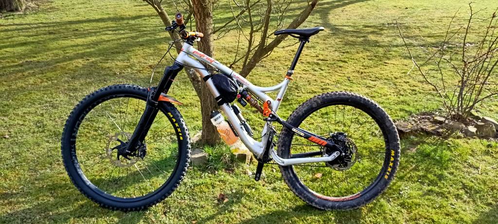

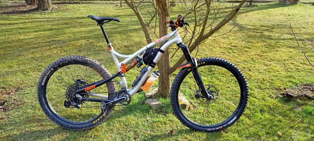

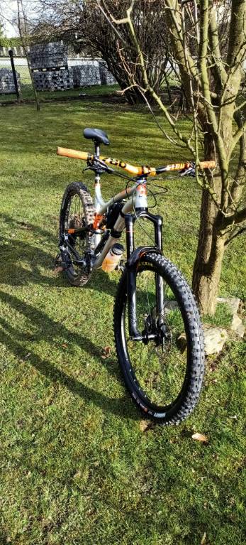

AUTHOR PATRIOT AM MULLET Tune Ver. 5.0
jou123
Modyfikacja na modny ostatnio Mullet
RAMA podwójnie cieniowana amortyzowana aluminium 6061 27,5+" tylny skok 140 mm L
AMORTYZATOR TYLNY Fox Float DPX2 Factory z powłoką Kashima plus tulejki ofsetowe 200x57mm
WIDELEC Rockshox  Lyrik Select RC 160mm plus błotniczek
STERY Works Components 2 angle set (minus 2st)
MECHANIZM KORBOWY Shimano SLX zębatka owalna 30 T Banless
OŚ SUPORTU SRAM BB unit
E13 napinacz łańcucha
napęd kompletny Sram NX Eagle 12 rzędowy kaseta 11-50
PIASTY przód - AUTHOR Xenon 15 oś 15 x 110 mm Boost, tył - AUTHOR Krypton 12+ oś 12 x 148 mm Boost 32 otwory
Hamulce 4 tłoczkowe SHIMANO XT M8020 tylny zacisk ZEE plus tarcze 203mm na aluminiowym pająku ICE Tech Deore i klocki metaliczne z radiatorami
OBRĘCZ tył AUTHOR Krypton Plus 27.5 32 otwory
Przednia obręcz Dartmoor Thunder 29'' 32mm szerokości
SZPRYCHY stal nierdzewna cieniowane czarne 1,8/ 2,0 mm
OPONY
Przednia Maxxis Shorty 29x2.5''
Tylna Maxxis DHR ll 27.5x2.8''
Pedały Cloud Flat plus buty FIVE TEN Impact Pro TLD
Kierownica Cloud 780mm
Mostek 35mm Kellys
Grily Ergon GA2
Sztyca regulowana Crank Brother Highline 170mm
Obejma podsiodłowa 34.9mm Dartmoor
SIODEŁKO AUTHOR Patriot
Aktualnie szacowany kąt główki ramy to 64 stopnie, "chyba" to koniec modyfikacji bo zamówiony nowy rower Propain Spindrift AL.
IMG20210408164132.jpg IMG20210408164155.jpg IMG20210408164207.jpg Edytowane przez jou123
