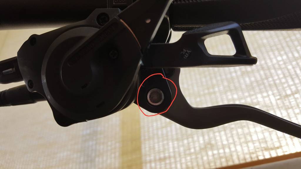

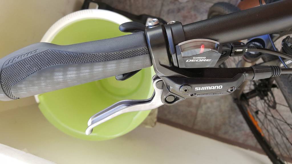

BBB32 Opublikowano 18 Lutego 2019 Opublikowano 18 Lutego 2019 Witam. Hamulce Shimano M365 z roweru Giant roam 1 2018 Rower nowy a klamki wydają dźwięki podczas jazdy tzn na twardych oponach, na nierównościach słychać jak stukają trochę to denerwuje. Da się coś z tym zrobić?

Kruk Opublikowano 18 Lutego 2019 Opublikowano 18 Lutego 2019 (edytowane) Wystarczy same klamki ale możesz cały hamulec, Deorki to bardzo dobry hamulec jak za swoją cenę.Każdy Ci je poleci. "seria M'' to nie serio tylko przedrostek grupy. M4000 alivio, M6000 Deorka, M7000 SLX, M8000 XT i M9000 XTR Edytowane 18 Lutego 2019 przez Kruk
BBB32 Opublikowano 18 Lutego 2019 Autor Opublikowano 18 Lutego 2019 ok to jakie same klamki bedą pasowaly do moich manetek? obojętne? może coś poradzisz? Takie np? Czy jakis niższy model też sie nada? Niższy model
Kruk Opublikowano 18 Lutego 2019 Opublikowano 18 Lutego 2019 Możesz Deorki, możesz SLX, nawet XTR jak chcesz hehehe kwestia tego czy warto do zacisków z klasy Acera Powiem tak, ja osobiście nie bawiłbym się w zmianę samych klamek, tylko brał całe Doerki i spokój. Jeśli natomiast nie zamierzasz ulepszać swojego rumaka to spokojnie bierz deorki ( tak wiem że zaraz mogą zabrzmieć głosy a po co doerkowe?...bo jeśli Koledze BBB32 irytuje ten luz i stukanie to dopiero Doerki są pozbawione takiego systemu który może być podatny na taki efekt), zarób końcówkę, zalej system, odpowietrz i masz z głowy. Najlepiej weź w parze Deorki taniej będzie : https://www.cyklomania.pl/shimano-klamka-hamulcowa-deore-bl-m6000-lewa-czarna,id9216.html https://www.cyklomania.pl/shimano-klamka-hamulcowa-deore-bl-m6000-prawa-czarna,id9217.html P.S.Wiem że kolegom z forum już się nie chce pisać bo taki temat też był
