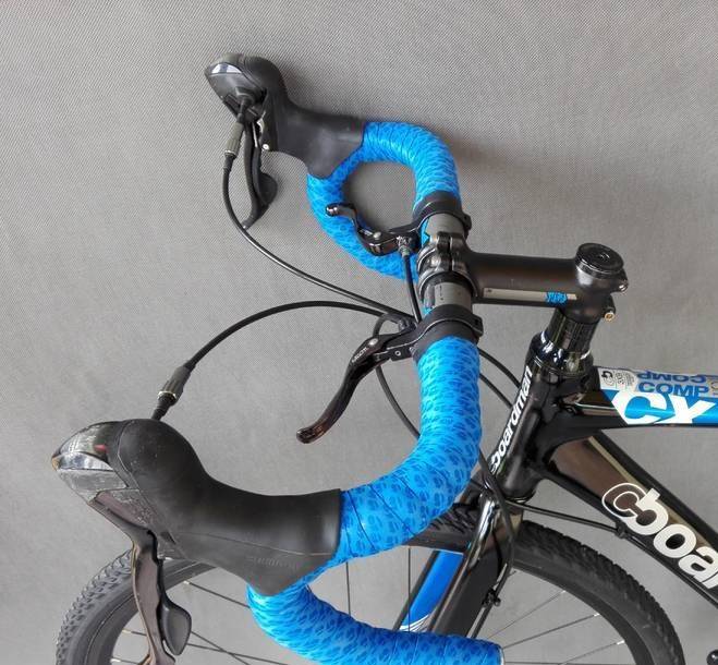

koras Opublikowano 17 Lutego 2019 Opublikowano 17 Lutego 2019 Witam Ponieważ jestem laikiem jeśli chodzi o technikalia w świecie graveli/szos, a mam parę wątpliwości to pytam. Planuję zakup pierwszego tego typu roweru i jeszcze przed zakupem chciałbym wiedzieć na czym bym stał. 1 Pytanie to czy na zdjęciu poniżej klamkomanetki sora odsługując tylko przerzutki i żeby zahamować muszę użyć tych przy mostku ? Czy żeby mieć wszystko w klamkomanetce musiał bym kupić nowszy model np. Sory ? Czy jak to działa ? Hamulce to mechaniczne Tektro Lyra taerczowe czy były by kompatybilne ? 2. pytanie to czy chcąc zmienić 2 rzędową korbę na 3 rzędową ( pagórkowaty teren ) np na korbę z grupy sora, to klamkomanetka która aktualnie jest założona,, Sora 2 rzędowa ,,( nie wiem jaki dokładnie model) obsłuży też 3 rzędową korbę czy musiał bym też ją wymienić ? Na razie chyba tylko tyle pytani. Pozdrawiam
maniol Opublikowano 17 Lutego 2019 Opublikowano 17 Lutego 2019 1. Nie. To są po prostu dodatkowe klamki, jak byś jechał w tym chwycie i awaryjnie mógł hamować.Choć jak dla mnie zbędny "bajer" 2. Zmieniając korbe na 3 blaty musisz zmienić też lewa klamkę.Wysłane z mojego SM-G935F przy użyciu Tapatalka 2
Gość Opublikowano 18 Lutego 2019 Opublikowano 18 Lutego 2019 ad. 1. Nie, to jest klamka dodatkowa do hamowania w tym chwycie. Druga sprawa to takie klamki dodatkowe stosowane są w przełajówkach, to nie jest wbrew pozorom to samo co Gravel... ad. 2. Jak @maniol wspomniał, klamkomanetka do wymiany w takim wypadku, w szosowych klamkomanetkach nie stosowane jest rozwiązanie z przełącznikiem jak w manetkach mtb.
