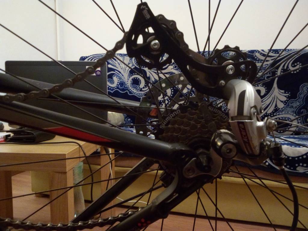

Mam problem z przerzutką tylną marki Shimano Acera - po zmontowaniu kół (przeprowadzka) okazało się, że przerzutka jest bardzo luźna (dodam, że nie zmieniałem łańcucha) a z roweru nie korzystałem na prawdę długo .. ponad rok na pewno, czasami go pożyczałem jednej osobie .. i myślę że tu pies pogrzebany .. ale zależy mi żeby rozwiązać problem, znaleźć przyczynę i naprawić
Pomóżcie laikowi ;) w razie potrzeby zrobię zdjęcia

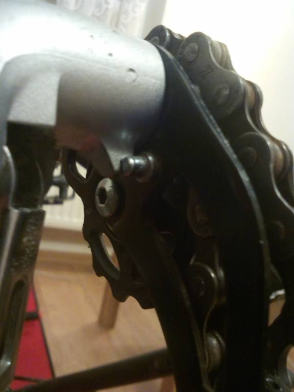

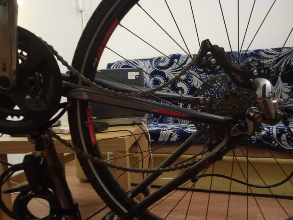

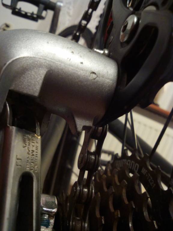

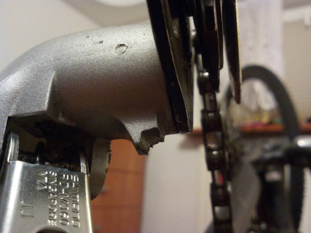

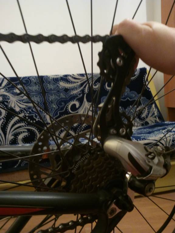

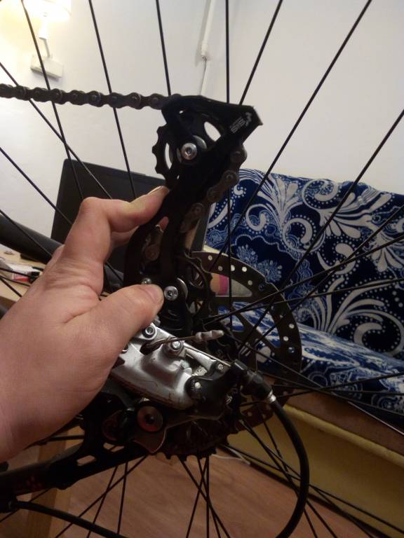

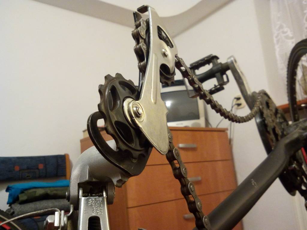

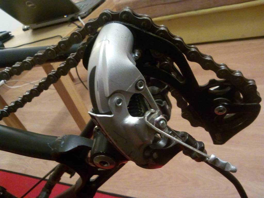

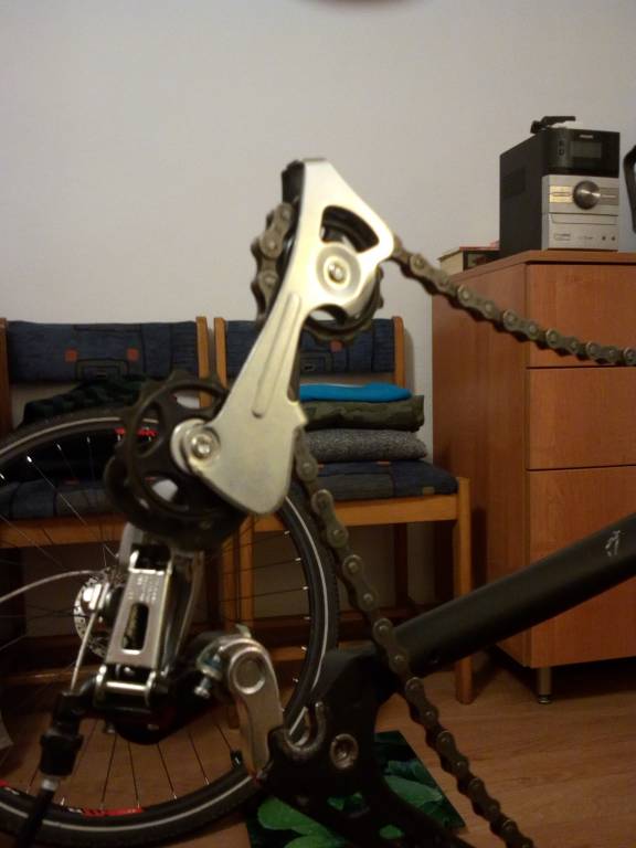

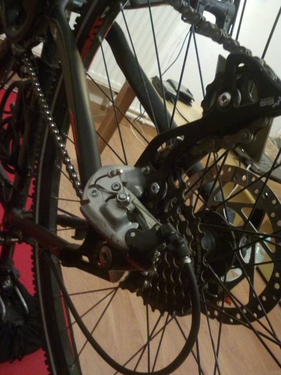

Po wstępnych oględzinach wg mnie przerzutka jest uszkodzona, po proszę o skorygowanie mnie jeżeli się mylę, albo poprawę, więc po kolei..
Mówiąc o luzie mam na myśli, że po założeniu koła, łańcuch którego nie wymieniałem, wydaję się o wiele za długi.. żeby lepiej zobrazować co mam na myśli wyślę kilka zdjęć.. dwa są bez zamontowanego koła tylniego z założonym już łańcuchem (przerzutka w stanie spoczynku) , kolejne dwa z zamontowanym kołem (przerzutka w stanie spoczynku), w następnych dwóch użyłem troche siły i sam nagiąłem przerzutkę do postaci w jakiej powinna wg mnie być.. i jeszcze ze dwa zdjęcia z elementu, którego wydaje mi się że brakuję ale proszę skorygować diagnozę jeżeli błądze (chodzi o mały dinks, który być może powinien ograniczyć ruch wózka przerzutki)

Pękł Ci ogranicznik wózka.
Przez to masz luźna sprężynę. Musisz zdjąć łańcuch, napiąć wózek tak jak narysowałem i założyć łańcuch.
  • Lubię to! 2
Chyba w0jta5 ma racje, szlag trafiło blokadę i sprężynka od wózka jest nie napięta.

w0jta5 - wielkie dzięki ! udało się naciągnąć przerzutkę obracając ją o 180 stopni - teraz sama rozwiązała się kwestia splątanego łańcucha.. zanim zabrałem się za montaż koła dwie godziny walczyłem z łańcuchem, który miał jedną pętlę, a jak już to rozwiązałem (taka zagadka logiczna) to się skrzyżował.. widocznie podczas transportu blokada poszła się walić.. przerzutka obróciła się o 180 stopni a na łańcuchu zrobiła się jedna pętla.. (dwie jeszcze można rozmotać)
jeszcze raz dzięki ! jutro biorę się za regulację :) pozdrawiam
