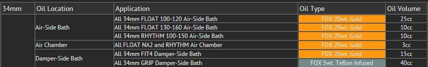

EN1209 Opublikowano 4 Czerwca 2019 Opublikowano 4 Czerwca 2019 (edytowane) Czy ktoś mógłby mi pomóc w przeczytaniu tej tabelki ? Mam Foxa 34 Fit Grip Rhytm i chce zrobić mu podstawowy serwis, nie wiem tylko ile oleju podchodzi do dolnych lag. Rozumiem, że jest cztery miejsca do których lejemy olej(oczywiście w przypadku pełnego serwisu): 2x dolne lagi, komora powietrzna i tłumik. W tabelce są wymienione tylko trzy, czy ja coś źle czytam? Edytowane 4 Czerwca 2019 przez EN1209
Kruk Opublikowano 4 Czerwca 2019 Opublikowano 4 Czerwca 2019 Nie znam się na FOX'ach ale w RS'ach leje się olej do dolnych lag, do tłumika i tyle do komory powietrznej idzie smar, a czy tutaj jest tak samo...może. Sorki ale dla mnie ta tabelka mało mówi.
EN1209 Opublikowano 4 Czerwca 2019 Opublikowano 4 Czerwca 2019 Noo, tabelka firmowa od Foxa, więc ja niewinny 😜
Gość Opublikowano 4 Czerwca 2019 Opublikowano 4 Czerwca 2019 Mogę polecić ci forum endurotrophy tam chłopaki mają fox więc sądzę że uzyskasz odpowiedźLub napisz do wichu Workshop na Facebooku Fonika ci odpowie na pytanie bardzo miła osoba zawsze uzyskuje odpowiedź
