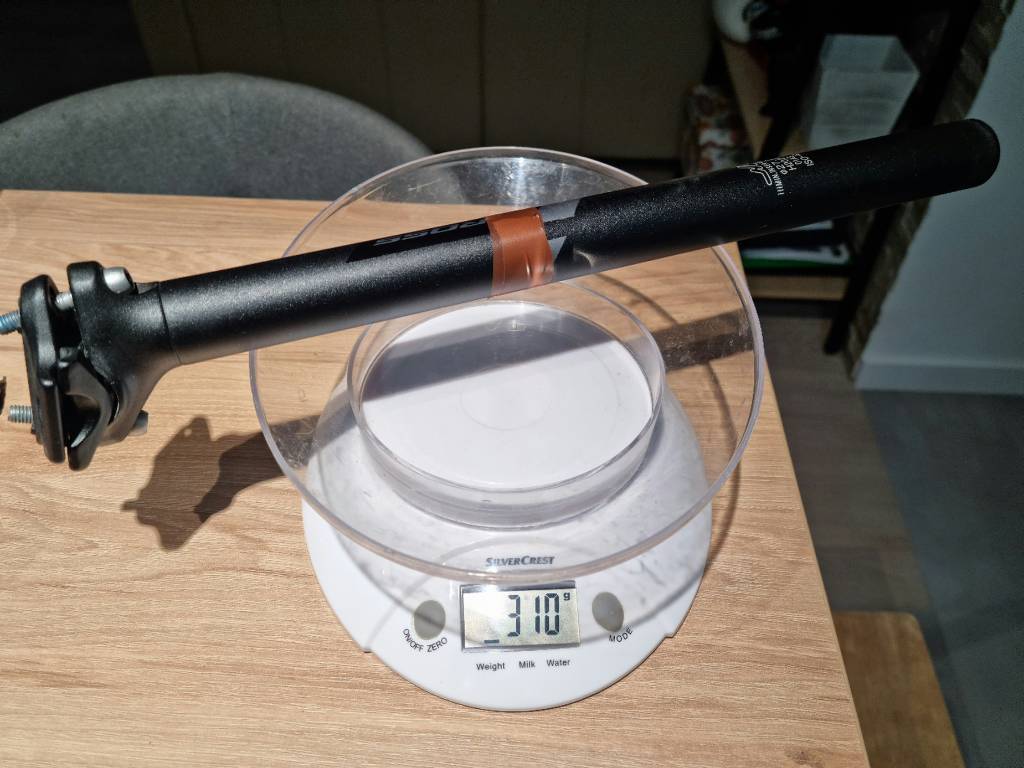

buble_corp Opublikowano 27 Marca 2022 Opublikowano 27 Marca 2022 Niewiele się tu pojawia ostatnio, więc wrzucę jakieś info związane z Eskerem 6.0. Wymieniłem sztycę podsiodłową na chiński karbon i przy okazji zważyłem dotychczasową. Ta z Eskera z logo kross że śrubami ważyła 310g. Waga oryginalnej sztycy. 2
kris1978 Opublikowano 9 Kwietnia 2022 Opublikowano 9 Kwietnia 2022 W dniu 27.03.2022 o 22:58, buble_corp napisał: Niewiele się tu pojawia ostatnio, więc wrzucę jakieś info związane z Eskerem 6.0. Wymieniłem sztycę podsiodłową na chiński karbon i przy okazji zważyłem dotychczasową. Ta z Eskera z logo kross że śrubami ważyła 310g. Waga oryginalnej sztycy. Jaką kupiłeś i czy się sprawdza? Ile waży ta chińska? Link do polecanej sztycy jeśli można?

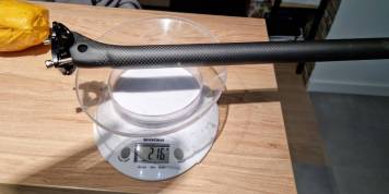

buble_corp Opublikowano 17 Kwietnia 2022 Opublikowano 17 Kwietnia 2022 Kupiłem sztycę z Ali firmy bxt, z ich sklepu firmowego. Średnica 27.2, długość 400mm (wystarczyłoby 350mm) kolor mat. Sztyce przed montażem posmarowałem pastą do karbonu, a obejmę skręciłem z siła 4-5Nm. Jeździłem jak na razie z 5 razy na trenażerze po około 1-1,5 godziny i 5 razy krótkie, 16km trasy, więc trudno się wypowiedzieć. Mam wrażenie, że delikatnie się ugina, więc jest ok. Waga nowej sztycy.
