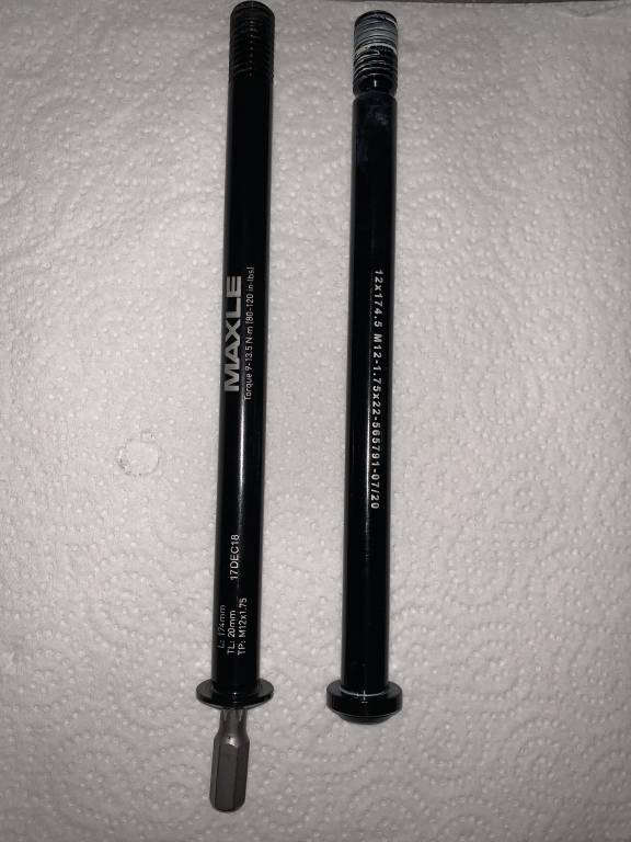

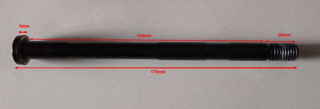

Fraagles Opublikowano 9 Września 2020 Opublikowano 9 Września 2020 1 minutę temu, Zigfir napisał: A gdzie ja pisałem, że w tym przypadku mają wpływ na szerokość piasty? Źle napisałem. Powinno być, że nie rozumiem w jaki sposób podkładki uzupełniają brakującą szerokość piasty. Ale tak jak już napisałem, szerokość piasty myliłem z czymś innym. Już jest wszystko wiem, dzięki za pomoc.
Zigfir Opublikowano 9 Września 2020 Opublikowano 9 Września 2020 (edytowane) 13 minut temu, Fraagles napisał: A te podkładki to nie są tylko do regulacji długości ośki? Mam zamontowaną szeroką podkładkę od strony uchwytu i wtedy długość jest ok, pokrywa się z całym gwintem w haku. Nie bardzo kumam jak te podkładki maja wpływ na szerokość piasty, sorry edit: dobra, mylę szerokość piasty z długością Wy piszecie o szerokości, ja myślę o przekroju piasty, a nie o jej tak jakby długośći od prawej do lewej co z tą ośką co wrzuciłem link? Powinna być ok. Dla pewności zmierz swoją od łebka do gwintu i sam gwint. Będziesz widział czy się pokrywa. Ta na allegro jest ładnie zwymiarowana na rysunku. Edytowane 9 Września 2020 przez Zigfir

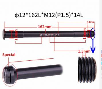

Fraagles Opublikowano 9 Września 2020 Opublikowano 9 Września 2020 (edytowane) 33 minuty temu, Zigfir napisał: Powinna być ok. Dla pewności zmierz swoją od łebka do gwintu i sam gwint. Będziesz widział czy się pokrywa. Ta na allegro jest ładnie zwymiarowana na rysunku. Tzn, ja póki co nie potrzebuję, ale dobrze coś ustalić na przód Zostawiam dla innych. Esker 6.0 2020 na GRX, piasta Tiagra 12x142 Długość całkowita: 179mm Długość gwintu: 20mm Długość łba osi: 5mm Długość od łba do gwintu: 154mm Gwint: 12x1.75 Śruba na imbus 6mm. Edytowane 9 Września 2020 przez Fraagles 1
mikolo999 Opublikowano 9 Września 2020 Opublikowano 9 Września 2020 Mała aktualizacja z mojej strony. Ośke zamówiłem w jednym z pobliskich sklepów w Łodzi. Ponoć Bontrager ma model który powinien pasować wymiarami. SRAM Maxle niemal całkowicie wykupiony z rynku, obdzwoniłem sporo sklepów w poniedziałek Co do klucza dynometrycznego to go posiadam. Mam w sumie 5 rowerów (cross, gravel, stara szosa aluminiowa, nowa szosa aero i góral XC) i dość mocno przy nich majstruje (może oprócz szosy aero bo tam wszystko zintegrowane i nic w nej nie wymianiałem). Mój Esker ma już wymienioną korbe na 105, tarcze na SLX, zaciski z radiatorami, dętki (bo oryginalne Shwalbe były do opon 29) i mostek na 100mm... także powoli odchodzi od fabrycznej specyfikacji Natomiast swoją wtopę zaliczyłem na wyjeździe za mocno dokręcając ośkę po zmianie dętki a potem próbując ją odkręcić beznadziejnym kluczem multitool przy próbie włożenia do bagażnika... Także klucza dynometrycznego nie mam zamiaru wozić ze sobą na trasę >80km (tyle tego dnia wyszło -> https://www.strava.com/activities/4019754509) Jak tylko znajdę i wymienię ośkę to dam znać Serdecznie pozdrawiam Zacne Grono Eskerowców

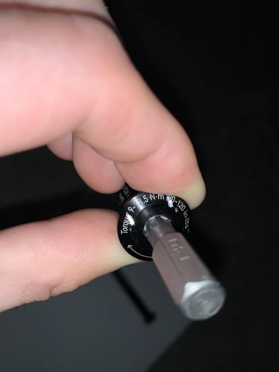

mikolo999 Opublikowano 10 Września 2020 Opublikowano 10 Września 2020 Tak jak obiecałem tak robię. Problem ośki rozwiązany Okazało się, że ośka Bontragera pasuje idealnie. Koszt 84,90zł. Poniżej przesyłam zdjęcia nowej ośki i sposobu odkręcenia starej (nabiłem torxa, weszło bardzo łatwo bo to aluminium jest dość miękkie). Jakby ktoś miał taki sam problem to chyba najprostszy sposób aby odkręcić oś z rozwalonym gniazdem. 1
Fraagles Opublikowano 11 Września 2020 Opublikowano 11 Września 2020 16 godzin temu, mikolo999 napisał: Tak jak obiecałem tak robię. Problem ośki rozwiązany Okazało się, że ośka Bontragera pasuje idealnie. Koszt 84,90zł. Poniżej przesyłam zdjęcia nowej ośki i sposobu odkręcenia starej (nabiłem torxa, weszło bardzo łatwo bo to aluminium jest dość miękkie). Jakby ktoś miał taki sam problem to chyba najprostszy sposób aby odkręcić oś z rozwalonym gniazdem. Pewnie już ośka siedzi w rowerze, ale może będziesz w stanie zmierzyć nową i starą ośkę, ale nie od jednego końca do drugiego tylko jak kończy się łeb ośki w stronę gwintu. Mam wrażenie i zresztą widzę na Aliexpress, że rozmiar, który jest napisany na oryginalnej ośce (174mm) to właśnie ten wymiar, a nie długość całkowita. Wtedy okazałoby się, że nieopisana ośka w Eskerze 2020 jest takiej samej długości. Bo właśnie mi też wychodzi ten wymiar 174mm a z łbem 179mm. Zresztą na załączonym zdjęciu jest wymiar 12x162 i 162mm to nie jest długość całkowita.
