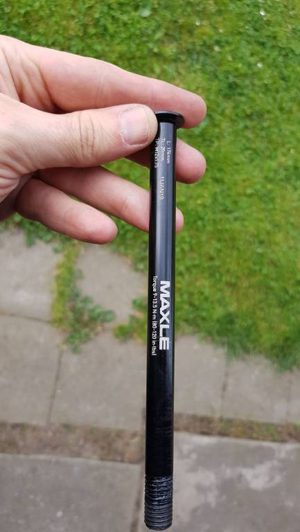

mikolo999 Opublikowano 6 Września 2020 Opublikowano 6 Września 2020 Witam Szanowne grono Eskerowców! Potrzebuje Waszej pomocy. Otóż niestety złapałem kapcia na trasie, wymieniłem dętkę, założyłem koło, dokręciłem ośkę i tak mocno to zrobiłem, że gdy chciałem odkręcić ponownie to zerwałem gwint (miałem beznadziejne klucze multitool) a robiłem to w trasie. Na szczęście udało się zmieścić rower z tylnym kołem do samochodu. W następny weekend planujemy dłuższy wypad i wiem, że muszę kupić nową ośkę bo jak będę się mocował z obecną to na 100% ją rozwalę (chce nabić torxa i odkręcić kluczem samochodowym). I tutaj moje pytanie do Was. Czy mógłby ktoś na szybko wykręcić tylną ośke i podać mi jej parametry? Z tego co wiem to są napisane na osi. Pamiętam, że to Rock Shox Maxle ale nie wiem czy 164mm czy może 170mm. Będe bardzo bardzo wdzięczny za sprawdzenie bo chcę ją jutro rano zamówić, żeby dotarła do piątku. Będę bardzo ale to bardzo wdzięczny. P.S. Dlaczego sam nie odkręce i nie sprawdze? Bo jak rozwale gwint do reszty to już na 99% tej ośki nie wkręce i będe kilka dni bez Eskerka a uwieżcie mi, że On nie ma dni przestoju

Zigfir Opublikowano 6 Września 2020 Opublikowano 6 Września 2020 (edytowane) 1 godzinę temu, mikolo999 napisał: Witam Szanowne grono Eskerowców! Potrzebuje Waszej pomocy. Otóż niestety złapałem kapcia na trasie, wymieniłem dętkę, założyłem koło, dokręciłem ośkę i tak mocno to zrobiłem, że gdy chciałem odkręcić ponownie to zerwałem gwint (miałem beznadziejne klucze multitool) a robiłem to w trasie. Na szczęście udało się zmieścić rower z tylnym kołem do samochodu. W następny weekend planujemy dłuższy wypad i wiem, że muszę kupić nową ośkę bo jak będę się mocował z obecną to na 100% ją rozwalę (chce nabić torxa i odkręcić kluczem samochodowym). I tutaj moje pytanie do Was. Czy mógłby ktoś na szybko wykręcić tylną ośke i podać mi jej parametry? Z tego co wiem to są napisane na osi. Pamiętam, że to Rock Shox Maxle ale nie wiem czy 164mm czy może 170mm. Będe bardzo bardzo wdzięczny za sprawdzenie bo chcę ją jutro rano zamówić, żeby dotarła do piątku. Będę bardzo ale to bardzo wdzięczny. P.S. Dlaczego sam nie odkręce i nie sprawdze? Bo jak rozwale gwint do reszty to już na 99% tej ośki nie wkręce i będe kilka dni bez Eskerka a uwieżcie mi, że On nie ma dni przestoju Z wersji 6.0 2019 L: 174mm TL: 20mm TP: M12x1.75 Edytowane 6 Września 2020 przez Zigfir 1
Karol_Bogusz Opublikowano 6 Września 2020 Opublikowano 6 Września 2020 Witam Szanowne grono Eskerowców! Potrzebuje Waszej pomocy. Otóż niestety złapałem kapcia na trasie, wymieniłem dętkę, założyłem koło, dokręciłem ośkę i tak mocno to zrobiłem, że gdy chciałem odkręcić ponownie to zerwałem gwint (miałem beznadziejne klucze multitool) a robiłem to w trasie. Na szczęście udało się zmieścić rower z tylnym kołem do samochodu. W następny weekend planujemy dłuższy wypad i wiem, że muszę kupić nową ośkę bo jak będę się mocował z obecną to na 100% ją rozwalę (chce nabić torxa i odkręcić kluczem samochodowym). I tutaj moje pytanie do Was. Czy mógłby ktoś na szybko wykręcić tylną ośke i podać mi jej parametry? Z tego co wiem to są napisane na osi. Pamiętam, że to Rock Shox Maxle ale nie wiem czy 164mm czy może 170mm. Będe bardzo bardzo wdzięczny za sprawdzenie bo chcę ją jutro rano zamówić, żeby dotarła do piątku. Będę bardzo ale to bardzo wdzięczny. P.S. Dlaczego sam nie odkręce i nie sprawdze? Bo jak rozwale gwint do reszty to już na 99% tej ośki nie wkręce i będe kilka dni bez Eskerka a uwieżcie mi, że On nie ma dni przestoju W esker 6.0 2020 brak oznaczeń. Niestety nie mam suwmiarki, żeby podać dokładne danehttps://linksharing.samsungcloud.com/blolqkUCipETWysłane z mojego SM-N950F przy użyciu Tapatalka 1
mikolo999 Opublikowano 7 Września 2020 Opublikowano 7 Września 2020 11 godzin temu, Zigfir napisał: Z wersji 6.0 2019 L: 174mm TL: 20mm TP: M12x1.75 Zigfir, Dzięki wielkie (po raz kolejny)! Niestety wczoraj wieczorem internet przeszukany i ciężko dostać taką ośkę... są dostępne wersje z zamykaczem (Maxle Lite) ale kosztują bagatela 250-300 PLN. Ojjj drogo mnie ten kapeć wyszedł tym razem. Dzisiaj obdzwonie wszystkie lokalne sklepy rowerowe. Może gdzieś się zapodziała taka ośka... Jeszcze raz dzięki za informacje.
Zigfir Opublikowano 7 Września 2020 Opublikowano 7 Września 2020 43 minuty temu, mikolo999 napisał: Zigfir, Dzięki wielkie (po raz kolejny)! Niestety wczoraj wieczorem internet przeszukany i ciężko dostać taką ośkę... są dostępne wersje z zamykaczem (Maxle Lite) ale kosztują bagatela 250-300 PLN. Ojjj drogo mnie ten kapeć wyszedł tym razem. Dzisiaj obdzwonie wszystkie lokalne sklepy rowerowe. Może gdzieś się zapodziała taka ośka... Jeszcze raz dzięki za informacje. Faktycznie ciężko dostępna. A sam też mam lekko obrobione gniazdo, ale na szczęście dość płytko. Po dokładniejszym wsunięciu klucza łapie.

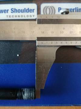

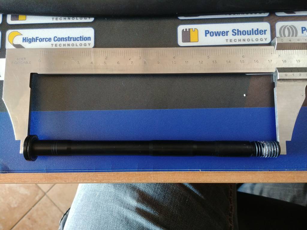

Fraagles Opublikowano 9 Września 2020 Opublikowano 9 Września 2020 (edytowane) W dniu 6.09.2020 o 20:00, mikolo999 napisał: Witam Szanowne grono Eskerowców! Potrzebuje Waszej pomocy. Otóż niestety złapałem kapcia na trasie, wymieniłem dętkę, założyłem koło, dokręciłem ośkę i tak mocno to zrobiłem, że gdy chciałem odkręcić ponownie to zerwałem gwint (miałem beznadziejne klucze multitool) a robiłem to w trasie. Na szczęście udało się zmieścić rower z tylnym kołem do samochodu. W następny weekend planujemy dłuższy wypad i wiem, że muszę kupić nową ośkę bo jak będę się mocował z obecną to na 100% ją rozwalę (chce nabić torxa i odkręcić kluczem samochodowym). I tutaj moje pytanie do Was. Czy mógłby ktoś na szybko wykręcić tylną ośke i podać mi jej parametry? Z tego co wiem to są napisane na osi. Pamiętam, że to Rock Shox Maxle ale nie wiem czy 164mm czy może 170mm. Będe bardzo bardzo wdzięczny za sprawdzenie bo chcę ją jutro rano zamówić, żeby dotarła do piątku. Będę bardzo ale to bardzo wdzięczny. P.S. Dlaczego sam nie odkręce i nie sprawdze? Bo jak rozwale gwint do reszty to już na 99% tej ośki nie wkręce i będe kilka dni bez Eskerka a uwieżcie mi, że On nie ma dni przestoju Ośka z Eskera 6.0 2020. Brak oznaczeń, ale kupowałem zamienną ośkę Queridoo do przyczepki. https://www.gotravels.pl/sztywna-os-qeridoo-m12x1-75-adapter-tylnego-kola-roweru-p-991.html Regulowana długość podkładkami, ale szarpnąłem ostatnią sztukę w Polsce w lipcu, więc w razie w mam cokolwiek na zapas U mnie gniazdo jest raczej ok i na razie nie kupię na zapas, szukam raczej haka Na pewno jest to 12x1.75 i długość według mojej suwmiarki to 179mm. Wychodzi 5mm dłuższa niż w 2019. Długość gwintu 20mm. I są przetłoczenia na ośce, na tej z 2019 ich brakuje, nie ma to raczej znaczenia, bo ta zamienna co kupiłem do przyczepki również ich nie miała i jest ok. I polecam zakupić klucz dynamometryczny. Kupiłem i jak posprawdzałem rower to trochę śruby poprzeciągałem. Ta ośka chyba będzie dobra, o 2 mm dłuższa,ale to nie szkodzi. https://allegro.pl/oferta/bbc-for-maxle-12-142mm-axle-os-8291055929?utm_feed=aa34192d-eee2-4419-9a9a-de66b9dfae24&utm_source=google&utm_medium=cpc&utm_campaign=_UZSD_pla_sport_turystyka_rowery_akcesoria_sport_bicycles&ev_adgr=Akcesoria+i+części&gclid=Cj0KCQjw-uH6BRDQARIsAI3I-Uf5sbaneEPfgqb42URMk0o8-w6f1hBTZTdZoHCcN5dAYuCPAD9cyjYaAg0cEALw_wcB Edytowane 9 Września 2020 przez Fraagles znalazłem ośkę
nctrns Opublikowano 9 Września 2020 Opublikowano 9 Września 2020 38 minut temu, Fraagles napisał: Nie wiem tylko co to jest oznaczenie 12x148 skoro podana długość jest 180mm. 148 to szerokość montażowa piasty. 180 to długość całej osi z gwintem.
Zigfir Opublikowano 9 Września 2020 Opublikowano 9 Września 2020 12 minut temu, nctrns napisał: 148 to szerokość montażowa piasty. 180 to długość całej osi z gwintem. Do tego 12x148 to standard MTB Boost i raczej nie jest on zastosowany w Eskerze...
Fraagles Opublikowano 9 Września 2020 Opublikowano 9 Września 2020 3 minuty temu, Zigfir napisał: Do tego 12x148 to standard MTB Boost i raczej nie jest on zastosowany w Eskerze... A co masz na swojej ośce wybite?
Zigfir Opublikowano 9 Września 2020 Opublikowano 9 Września 2020 2 minuty temu, Fraagles napisał: A co masz na swojej ośce wybite? L: 174mm TL: 20mm TP: M12x1.75. To jest dokładnie ta ośka: https://www.sbike.pl/czesci-mtb-trekkingowe-zaciski-kol-os-rock-shox-maxle-stealth-thru-axle-12x142mm-174mm-standard-tylna-o_l_205_13533.html Z opisu wynika, że 12x142, ale tak jak pisałem to rocznik 2019. Co wrzucają do nowych to ciężko mi powiedzieć.
Fraagles Opublikowano 9 Września 2020 Opublikowano 9 Września 2020 10 minut temu, Zigfir napisał: L: 174mm TL: 20mm TP: M12x1.75. To jest dokładnie ta ośka: https://www.sbike.pl/czesci-mtb-trekkingowe-zaciski-kol-os-rock-shox-maxle-stealth-thru-axle-12x142mm-174mm-standard-tylna-o_l_205_13533.html Z opisu wynika, że 12x142, ale tak jak pisałem to rocznik 2019. Co wrzucają do nowych to ciężko mi powiedzieć. Na stronie Krossa, na 2020 jest piasta Tiagra 12x142. A według moich pomiarów długość jest już inna niż w modelu z 2019. A orientujesz jaki zmierzyć ten wymiar 142? Bo tak się też zastanawiam nad tą ośką co kupiłem do przyczepki. Tam jest brak oznaczeń 12x142 czy 12x148, ale rozumiem, że nie ma opcji zamontować ośki o innym wymiarze niż 142? No to chyba ta już będzie ok. Trochę dłuższa od mojej 179mm. https://allegro.pl/oferta/bbc-for-maxle-12-142mm-axle-os-8291055929?utm_feed=aa34192d-eee2-4419-9a9a-de66b9dfae24&utm_source=google&utm_medium=cpc&utm_campaign=_UZSD_pla_sport_turystyka_rowery_akcesoria_sport_bicycles&ev_adgr=Akcesoria+i+części&gclid=Cj0KCQjw-uH6BRDQARIsAI3I-Uf5sbaneEPfgqb42URMk0o8-w6f1hBTZTdZoHCcN5dAYuCPAD9cyjYaAg0cEALw_wcB
Zigfir Opublikowano 9 Września 2020 Opublikowano 9 Września 2020 (edytowane) 23 minuty temu, Fraagles napisał: Na stronie Krossa, na 2020 jest piasta Tiagra 12x142. A według moich pomiarów długość jest już inna niż w modelu z 2019. A orientujesz jaki zmierzyć ten wymiar 142? Bo tak się też zastanawiam nad tą ośką co kupiłem do przyczepki. Tam jest brak oznaczeń 12x142 czy 12x148, ale rozumiem, że nie ma opcji zamontować ośki o innym wymiarze niż 142? Tak jak @nctrns pisał ten wymiar to szerokość piasty. Na ośce do przyczepki masz dodatkowe podkładki - dlatego jest uniwersalna do gwintu 12x1,75. Od strony uchwytu dajesz podkładkę uzupełniającą brakującą szerokość i po problemie. Przy standardowych ośkach już takich podkładek nie ma i gwint musi trafić w dokładnie w hak. Przy za długiej ośce nie ściśniesz widełek. Za krótka może wyrwać gwint. Edytowane 9 Września 2020 przez Zigfir
Fraagles Opublikowano 9 Września 2020 Opublikowano 9 Września 2020 (edytowane) 8 minut temu, Zigfir napisał: Tak jak @nctrns pisał ten wymiar to szerokość piasty. Na ośce do przyczepki masz dodatkowe podkładki - dlatego jest uniwersalna do gwintu 12x1,75. Od strony uchwytu dajesz podkładkę uzupełniającą brakującą szerokość i po problemie. Przy standardowych ośkach już takich podkładek nie ma i gwint musi trafić w dokładnie w hak. Przy za długiej ośce nie ściśniesz widełek. Za krótka może wyrwać gwint. A te podkładki to nie są tylko do regulacji długości ośki? Mam zamontowaną szeroką podkładkę od strony uchwytu i wtedy długość jest ok, pokrywa się z całym gwintem w haku. Nie bardzo kumam jak te podkładki maja wpływ na szerokość piasty, sorry edit: dobra, mylę szerokość piasty z długością Wy piszecie o szerokości, ja myślę o przekroju piasty, a nie o jej tak jakby długośći od prawej do lewej co z tą ośką co wrzuciłem link? Edytowane 9 Września 2020 przez Fraagles
Zigfir Opublikowano 9 Września 2020 Opublikowano 9 Września 2020 Teraz, Fraagles napisał: A te podkładki to nie są tylko do regulacji długości ośki? Mam zamontowaną szeroką podkładkę od strony uchwytu i wtedy długość jest ok, pokrywa się z całym gwintem w haku. Nie bardzo kumam jak te podkładki maja wpływ na szerokość piasty, sorry A gdzie ja pisałem, że w tym przypadku mają wpływ na szerokość piasty?
