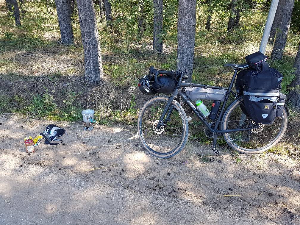

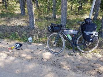

eskerek Opublikowano 5 Sierpnia 2020 Opublikowano 5 Sierpnia 2020 Lakier oczywiście zabezpieczyłam przezroczystą taśmą w miejscu, gdzie torba dotyka ramy Póki co nie zauważyłam nigdzie rys / odprysków, a nie jestem przesadnie delikatna dla Eskerka 🙈 Jedyny uszczerbek na zdrowiu to rozdarta owijka - efekt 3h podróży w pociągowym korytarzu i sfrustrowanego tłumu (pkp never changes). 2
