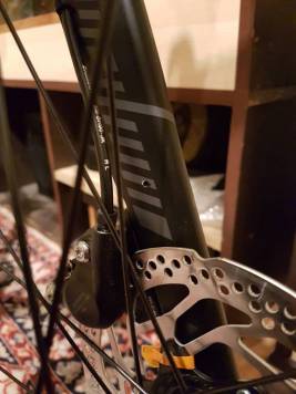

jacekbomba Opublikowano 1 Lipca 2020 Opublikowano 1 Lipca 2020 Wlaśnie stałem się szczęśliwym (?) posiadaczem szóstki. Mam dwa pytania. Czy na przednim widelcu, po wewnętrznej stronie, od strony hamulca, ok 2 cm nad tarczą też macie wywiercony otwór? I drugie pytanie - czy tylne koło też wam kręci się z lekkim oporem? Tak jakby coś ocierało (hamulec?).

Avaky Opublikowano 2 Lipca 2020 Opublikowano 2 Lipca 2020 (edytowane) 4 godziny temu, jacekbomba napisał: Wlaśnie stałem się szczęśliwym (?) posiadaczem szóstki. Mam dwa pytania. Czy na przednim widelcu, po wewnętrznej stronie, od strony hamulca, ok 2 cm nad tarczą też macie wywiercony otwór? I drugie pytanie - czy tylne koło też wam kręci się z lekkim oporem? Tak jakby coś ocierało (hamulec?). Tak u mnie też ocierało, bo to mocowanie zacisku hamulca nie jest perfekcyjnie prosto /symetrycznie docięte względem tarczy i choćbyś co do mikrometra ustawił to przez ten kąt zacisk /tarcza - będzie obcierać - u mnie pomogła... cienka podkładka z butelki po wodzie mineralnej od zewnętrznej strony zacisku hamulca - nadmiar plastiku - już po dokręceniu i ustawieniu ostrożnie obciąć nożykiem do tapet idealnie przy zacisku i nic nie widać - u mnie to pomogło i jest idealnie a że teraz na sztywnej osi powinno być wszystko zawsze w tej samej pozycji to myślę że ten jeden raz warto się przyłożyć i ustawić... Idealnie druga sprawa która u mnie była jeszcze problemem to wkład suportu - raz że cały gwint ramy utytłany jakimś białym smarem chyba uszczelniającym - wszystko tak ciasno dokręcone tak że aż pękła ta plastikowa łączka w środku (swoją drogą też usmarowana tym białym lepiszczem) , efekt był taki, że cały suport strzelał i trzeszczał że aż strach mi było jechać i wróciłem do domu na serwis 😜 teraz wszystko zrobione jak trzeba (tej złączki suportu ogółem można się zupełnie pozbyć tylko warto wtedy zakleić tę dziurkę od spodu ramy żeby brud nie wlatywał - tak ogółem warto to zrobić bo długo zachowuje ciszę - sprawdzone w mtb ) i cisza jak makiem zasiał także warto wiedzieć i zrobić serwis suportu o ile się posiada klucz do suportów /centrelocków bo w moim przypadku fabrycznie było to zrobione fatalnie Edytowane 2 Lipca 2020 przez Avaky
jacekbomba Opublikowano 2 Lipca 2020 Opublikowano 2 Lipca 2020 Dzięki za odpowiedź. Czy macie też ten otwór w przednim widelcu?
macior Opublikowano 2 Lipca 2020 Opublikowano 2 Lipca 2020 54 minuty temu, jacekbomba napisał: Dzięki za odpowiedź. Czy macie też ten otwór w przednim widelcu? U mnie jest.
Zigfir Opublikowano 2 Lipca 2020 Opublikowano 2 Lipca 2020 4 godziny temu, Avaky napisał: Tak u mnie też ocierało, bo to mocowanie zacisku hamulca nie jest perfekcyjnie prosto /symetrycznie docięte względem tarczy i choćbyś co do mikrometra ustawił to przez ten kąt zacisk /tarcza - będzie obcierać - u mnie pomogła... cienka podkładka z butelki po wodzie mineralnej od zewnętrznej strony zacisku hamulca - nadmiar plastiku - już po dokręceniu i ustawieniu ostrożnie obciąć nożykiem do tapet idealnie przy zacisku i nic nie widać - u mnie to pomogło i jest idealnie a że teraz na sztywnej osi powinno być wszystko zawsze w tej samej pozycji to myślę że ten jeden raz warto się przyłożyć i ustawić... Idealnie U mnie jeszcze przed wydaniem wersji 2019 ze sklepu serwisant regulujący całość wziął w łapę pilnik i minimalnie podszlifował gniazdo na zacisk. Po jakimś czasie dodatkowo sam pilnikiem poprawiłem, bo był wieczny problem z ustawieniem hamulca.
Majek23 Opublikowano 2 Lipca 2020 Opublikowano 2 Lipca 2020 Dzięki za odpowiedź. Czy macie też ten otwór w przednim widelcu?Owszem jest ale nie taki otwarty tylko zaślepiony i zamalowany. Wysłane z iPhone za pomocą Tapatalk

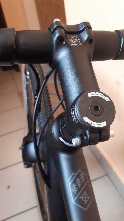

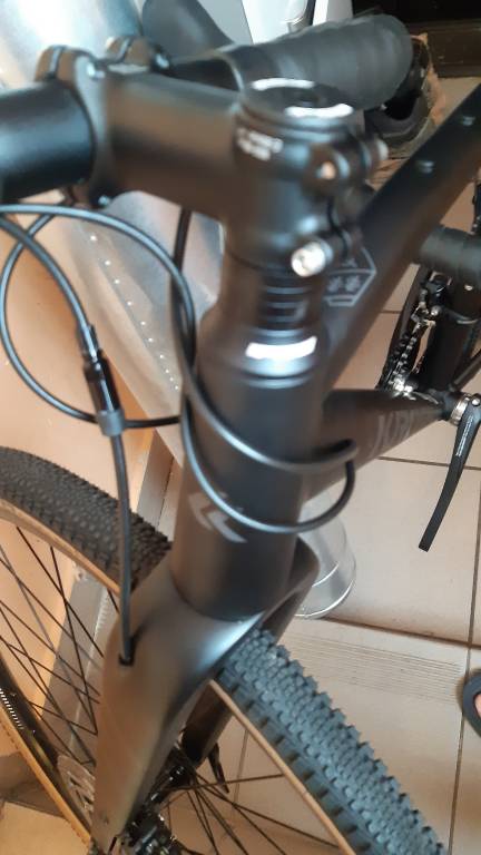

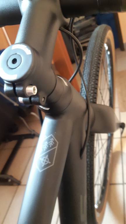

Bogumil Opublikowano 12 Lipca 2020 Opublikowano 12 Lipca 2020 Z tego co mi powiedziano w serwisie, rower zostanie wysłany do producenta, przy okazji zostały zareklamowane przewody idące z kierownicy do ramy, są za krótkie i uniemożliwiają pełny skręt kierownicy, przy wywrotce mogłoby dojść do ich wyrwania. Dodatkowo warto sobie ten rower dobrze przymierzyć, przy przewodach przyciętych w ten sposób jak w Eskerze 6.0, nie ma możliwości wymiany mostka na dłuższy.
