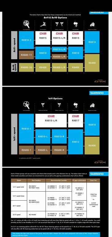

Avaky Opublikowano 22 Czerwca 2020 Opublikowano 22 Czerwca 2020 (edytowane) No tylko to nie do końca chyba wina krossa - zobaczcie opis shimano - dwie małe linijki białego tekstu na samym dole - konkretnie górna - podają że ewentualnie można używać 812 z dwublatem z przodu - i można wtedy używać większych kaset z mtb do 40 zębów zamiast 32/34 (co osobiście było dla mnie ogromnym plusem gdy go wybierałem - na strome lub długie podjazdy będzie to bardziej uniwersalne) szkoda natomiast, że z tego co mówicie nie działa to idealnie w praktyce edit - pomyłka jest odwrotnie - to przód z 1x11 można parować z tyłem od dwójki... Dziś się okaże jak to wygląda w praktyce 😛 Edytowane 22 Czerwca 2020 przez Avaky

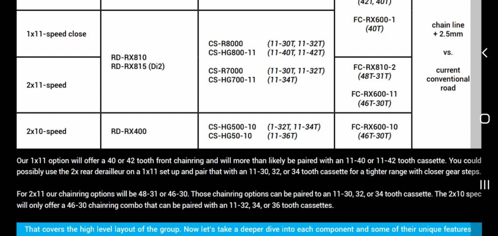

eskerek Opublikowano 22 Czerwca 2020 Opublikowano 22 Czerwca 2020 (edytowane) Może czegoś nie rozumiem, ale w katalogu, który cytujesz jest napisane, że przerzutka 2x (810) obsłuży jednoblat, a nie, że 1x (812) obsłuży 2 blaty (a taki obecnie mamy problem). "You could possibly use 2x rear derailleur on a 1x11 setup" Potwierdza to także tabela: 2x11 speed = rd-rx810 (lub di2 rx815). Link do katalogu:https://bike.shimano.com/content/dam/productsite/shimano-northamerica/pdf/GRX DOC CONSUMER.pdf 3 strona, pod 2x11 także wszędzie widnieje 810, a nie 812 (które zamontował Kross). No nie chce wyjść inaczej Wg inżynierów Shimano 812 nie powinna być łączona z 2 blatami z przodu, inżynierowie Krossa mieli jednak swoją wizję. Edytowane 22 Czerwca 2020 przez eskerek
vrtel Opublikowano 22 Czerwca 2020 Opublikowano 22 Czerwca 2020 Już miałem brać Eskera 6.0, zastanawiam się jednak, czy nie przeboleć tych sztywnych osi i nie kupić Rometa ASPRE 2. Różnica w cenie spora, 2x10 zamiast 11, aluminiowa rura sterowa i tradycyjne cienkie osie. Warto dopłacać do Eskera?
Accent_Szaj Opublikowano 22 Czerwca 2020 Opublikowano 22 Czerwca 2020 3 godziny temu, Łabędź napisał: akcję serwisową i wymianę, to udałoby się zachować twarz. A tak? Ręce opadają. Ostatnio Kross ma właśnie takie wtopy. Jakby nie zależało im na kliencie. 22 minuty temu, eskerek napisał: Potwierdza to także tabela: 2x11 speed = rd-rx810 (lub di2 rx815). Co tu dużo pisać? Masz w 100% racje. Możesz napisać do Shimano, co o tym myślą, że duży producent robi takie mixy? Ja kupując do mojego MTB przerzutke z nowej grupy M8100 ,świadomie wybrałem wersję do 2x (M8120) . Przerzutka ma inną budowę,więc producent,tak jak piszesz. 27 minut temu, eskerek napisał: Wg inżynierów Shimano 812 nie powinna być łączona z 2 blatami z przodu
Avaky Opublikowano 22 Czerwca 2020 Opublikowano 22 Czerwca 2020 Tak faktycznie dałem się ponieść emocjom - sprostowałem to chwilę po edycji... No cóż można kupić 810 sprzedać 812 i po problemie przed użyciem żeby była nowa 😜 chyba że zmienili to i jest tak jak być powinno - zobaczymy jak dojdzie
eskerek Opublikowano 22 Czerwca 2020 Opublikowano 22 Czerwca 2020 Teraz, Avaky napisał: Tak faktycznie dałem się ponieść emocjom - sprostowałem to chwilę po edycji... No cóż można kupić 810 sprzedać 812 i po problemie przed użyciem żeby była nowa 😜 chyba że zmienili to i jest tak jak być powinno - zobaczymy jak dojdzie Luzik, Twoja edycja pokryła się w czasie z moim komentarzem 6 minut temu, Accent_Szaj napisał: Możesz napisać do Shimano, co o tym myślą, że duży producent robi takie mixy? Problem z akcją serwisową jest taki, że podobno już nawet Shimano nie ma 810 w takiej ilości, by było to obecnie możliwe. O problemie Shimano zostało powiadomione przez autoryzowany serwis, do którego oddałam rower... więc wszyscy już wiedzą. Pozostaje ojojkować w necie i czekać 1
