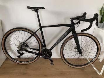

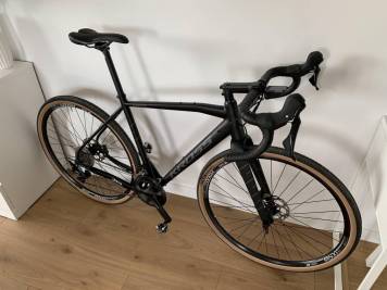

mikolo999 Opublikowano 5 Czerwca 2020 Opublikowano 5 Czerwca 2020 Witam, Jak obiecałem tak robie Wrzucam zdjęcia mojego Eskera po zmianach. To jest wersja ostateczna na ten rok. Myślałem, że jeszcze zmienie opony ale jestem pozytywnie zaskoczony jak te WTB się toczą na asfalcie. Zmieniłem w nim korbe na grupową 105 50-34T, dostał nowy łańcuch (dłuższy o 4ry ogniwa jest idealny), tarcze SLX/105, mostek 110mm. Korba weszła bez najmniejszych problemów i podkładki nie były potrzebne. Zdziwiłem sie tylko, że po wymianie korby, łańcucha i podniesieniu przedniej przerzutki tylna całkowicie się rozjechała i trzeba było regulować od początku. Waga z pedałami to 10,6kg. Cały czas są jeszcze fabryczne dętki, czekam na nowe... Moje odczucia po pierwszych 100km są następujące: moja rama to M-ka, oczywiście rower kupowałem przez internet patrząc na wymiary ze strony Kross i porównując je z moją poprzednią szosą endurance. Wymiary realne są mniejsze niż na stronie... odległość TT nie ma 530mm, albo moja miarka zwariowała. Mam 178cm wzrostu i moim zdaniem to jest maksymalny wzrost na ramę M (tu się zgadzam z Krossem). I tak zamieniłem mostek z poprzedniej szosy bo te 80mm fabryczne to dla mnie było zdecydowanie za krótko. Po godzinie jazdy w garażu podziemnym udało się jednak dobrać idealną pozycje i suma sumarum rower jest bardzo wygony Jeżeli chodzi o jazdę w terenie to podtrzymuje, że to nie moja bajka na takim rowerze. Jest za sztywno i moje ręcę krzyczą, na szutrze jest super, rower śmiga niesamowicie na asflacie bez problemu da się utrzymywać średnie prędkości >30km/h (jeżdze po płaskim od razu dopowiem). Jestem pozytywnie zaskoczony jak rower świetnie przyspiesza. Tutaj nie czuje dużej różnicy z rowerem aero na którym trenuje. Oczywiście powyżej 35km/h już czuć, że to nie jest sportowa maszyna. Wykonanie roweru to także pozytywne zaskoczenie. Rama jest bardzo estetycznie zrobiona, nic nie stuka, nic nie trzeszczy... teraz zobaczymy jak z trwałością Ostatnią kwestią jaką poruszę są finanse... rower ze wszystkimi zmianami wyniósł mnie 5500zł (koszt roweru, korby, łańcucha i tarcz hamulcowych - wszystko nowe z gwarancją i paragonami). Rozważałem wiele modeli graveli oraz szos endurance+ (z minimum oponami 32c). I w takich pieniądzach Kross zamiata konkurencję. W końcu mam czego chciałem, czyli roweru gdzie mogę wyjechać za miasto bocznymi nieutwardzonymi drogami i nie przeciskać się pomiędzy samochodami do tej pory na szosie jeździłem tylko w weekendy a teraz się to zmieni i będę przeplatał treningi MTB z szosą też w tygodniu także ja jestem ze sprzętu bardzo zadowolony i polecam w 100%! 2
