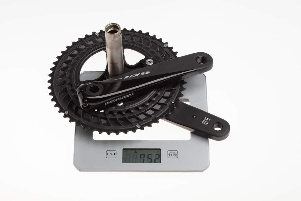

Zigfir Opublikowano 21 Kwietnia 2020 Opublikowano 21 Kwietnia 2020 W dniu 18.04.2020 o 17:42, vide7 napisał: Cześć, czy w Waszych eskerach również prawe ramię korby jest bliżej widełek, niż lewe? Nie wiem, czy tak ma być, czy może mam krzywe ramię: U mnie też tak jest. W dodatku przy zmianie korby na ultegrę, która ma mniej fazowane ramię, powoduje to zawadzanie końcówką ramienia o łańcuch. Musiałem dać podkładkę od strony blatu. Teraz jest mniej więcej równo, acz zapadka na korbie lewej ledwie zaskakuje.
vide7 Opublikowano 21 Kwietnia 2020 Opublikowano 21 Kwietnia 2020 11 godzin temu, Fraagles napisał: Asymetryczny trójkąt. Owszem, trójkąt jest asymetryczny, jednakże wizualnie nie widać, aby prawe widły odchodziły bardziej od osi. W oczy rzuca się jedynie puszczenie prawej rurki niżej. 11 godzin temu, Zigfir napisał: U mnie też tak jest. W dodatku przy zmianie korby na ultegrę, która ma mniej fazowane ramię, powoduje to zawadzanie końcówką ramienia o łańcuch. Musiałem dać podkładkę od strony blatu. Teraz jest mniej więcej równo, acz zapadka na korbie lewej ledwie zaskakuje. Dzięki za odpowiedź. A czy w Twoim egzemplarzu różnica była równie diametralna? U mnie lewa korba jest trzykrotnie dalej od wideł. Przy ustawieniu łańcucha duży blat z przodu / mały z tyłu, ramię korby jest oddalone o ~1 mm od łańcucha - mało:
Zigfir Opublikowano 21 Kwietnia 2020 Opublikowano 21 Kwietnia 2020 (edytowane) W dniu 22.04.2020 o 00:06, vide7 napisał: Owszem, trójkąt jest asymetryczny, jednakże wizualnie nie widać, aby prawe widły odchodziły bardziej od osi. W oczy rzuca się jedynie puszczenie prawej rurki niżej. Dzięki za odpowiedź. A czy w Twoim egzemplarzu różnica była równie diametralna? U mnie lewa korba jest trzykrotnie dalej od wideł. Przy ustawieniu łańcucha duży blat z przodu / mały z tyłu, ramię korby jest oddalone o ~1 mm od łańcucha - mało: U mnie po zmianie korby było na zero. Na 11 ramie dotykało łańcucha. Możliwe że ultegra po prostu ma nieco inną konstrukcję - może mieć węziej rozmieszczone ramiona. Tak jak pisałem, podkładka rozwiązała problem. Przy czym uważam, że jest to albo kwestia krótkich widełek, albo asymetrii, albo obu po trochu. Dla mnie to błąd konstrukcyjny. W głowach inżynierów Krossa widać nie mieścił się pomysł zakładania ultegry 😎. Niby ok, bo to gravel, ale też w końcu najbardziej wypasiona wersja... Jak było z odległością przy oryginalnej korbie niestety mne pamiętam. Edytowane 10 Lipca 2020 przez Zigfir
vide7 Opublikowano 21 Kwietnia 2020 Opublikowano 21 Kwietnia 2020 (edytowane) 27 minut temu, Zigfir napisał: U mnie po zmianie korby było na zero. Na 11 ramie dotykało łańcucha. Możliwe że ultegra po prostu ma nieco inną konstrukcję - miże mieć węziej rozmieszczine ramiona. Tak jak pisałem podkładka rozwiązała problem. Przy czym uważam że jest to albo kwetia krótkich widełek, akbo asymetri, albo obu po trochu. Dla mnie to błąd konstrukcyjny. W głowach inżynierów Krossa widać nie mieścił się pomysł zakładania ultegry 😎. Niby ok, bO to gravel, ale też w końcu najbardziej wypasiona wersja... Jak było z odległością przy oryginalnej korbie niestety mne pamiętam. Hmm, ciekawe. Według katalogu Shimano, korba 105 i Ultegry ma ten sam Q-factor. Po zmianie korby i dodaniu podkładki, lewe ramię wciąż jest dalej od widełek, niż prawe? Edytowane 21 Kwietnia 2020 przez vide7

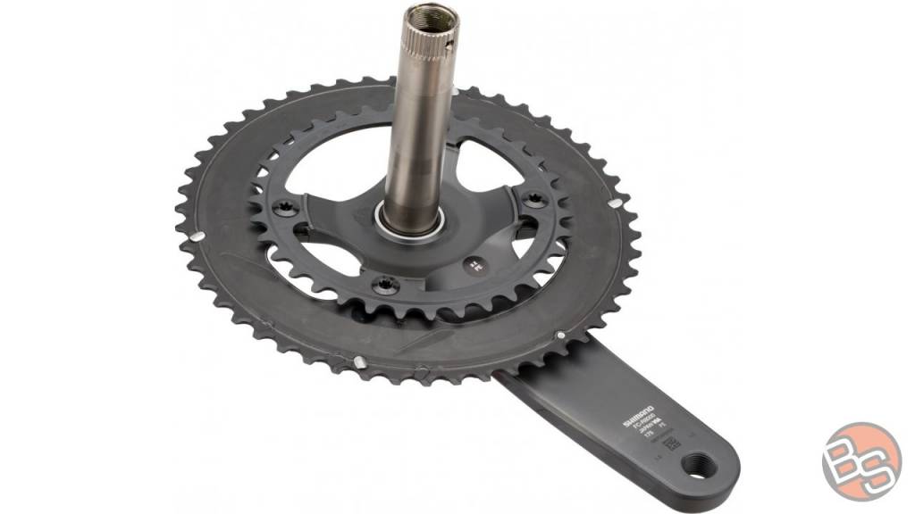

Zigfir Opublikowano 22 Kwietnia 2020 Opublikowano 22 Kwietnia 2020 7 godzin temu, vide7 napisał: Hmm, ciekawe. Według katalogu Shimano, korba 105 i Ultegry ma ten sam Q-factor. Po zmianie korby i dodaniu podkładki, lewe ramię wciąż jest dalej od widełek, niż prawe? Akurat mam osłonkę neoprenową założoną, bo rower często ląduje w trenażerze, ale na oko nadal minimalna jest. Musiałbym to dokładnie pomierzyć. Oryginalnie w Eskerze 6.0 2019 siedzi poza grupowa korba SHIMANO RS 510 (46/36T) i jej Q-factor to 150mm. Natomiast Ultegra i 105-tka mają faktycznie 146mm. 105-tka mogłaby jednak nie powodować problemów, choć osobiście tego nie sprawdzałem, bo ma minimalnie inny kształt ramienia. 105tka ma koniec przy gwincie fazowany mocniej niż ultegra, na której faza jest sporo mniejsza.
