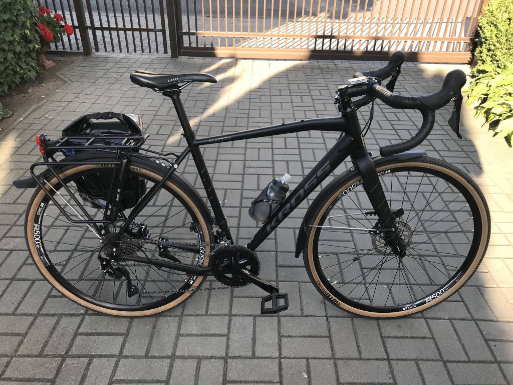

progresywny Opublikowano 25 Lipca 2019 Opublikowano 25 Lipca 2019 W dniu 12.07.2019 o 18:09, Javier napisał: Hej próbował ktoś objuczyc ten rower w bagażnik i sakwy ?. Owszem. 2

mario133 Opublikowano 10 Września 2019 Opublikowano 10 Września 2019 W dniu 25.07.2019 o 08:13, progresywny napisał: Owszem. Witam, jaki model tych błotników i bagażnika. Też jestem na kupnie a te całkiem fajnie wyglądają. Pozdrawiam
