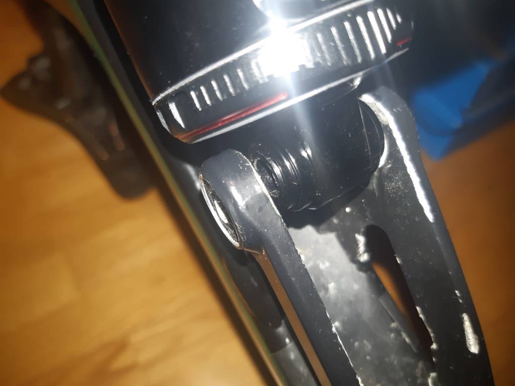

Pixi Opublikowano 14 Lutego 2019 Opublikowano 14 Lutego 2019 Siemka! Posiadam zagwozdkę czy taki luz gdy dojdzie śruba montażowa się zejdzie? Czy muszę coś dokupić? Rama to Rose uncle jimbo... . Z góry dzięki.
Kruk Opublikowano 14 Lutego 2019 Opublikowano 14 Lutego 2019 tam jest z 2/3 mm luzu jak mniemam...to nowy rower czy używany? Tak było czy coś odkręcałeś? Na moje oko raczej tak nie powinno być O_O
Pixi Opublikowano 14 Lutego 2019 Autor Opublikowano 14 Lutego 2019 (edytowane) Używany... Nic nie przykręcałem Jest po 2 mm na górze i na dole Aczkolwiek otwory są idealnie w 1 płaszczyźnie... Nic nie jest krzywo. Możliwe że to po prostu taki "specyficzny" rozstaw? Ramy Rose są niemieckiej produkcji może to dlatego? Edytowane 14 Lutego 2019 przez Pixi
Gość Opublikowano 14 Lutego 2019 Opublikowano 14 Lutego 2019 Mało informacji podałeś Kupiłeś ramę osobno? a damper osobno? Dobrze dobrałeś damper do ramy? Sądzę że tuleje montażowe masz za małe trzeba zmierzyć rozstaw najlepiej suwmiarką i trzeba dobrać tulejki montażowe do tego dampera i twojej ramy Zmierz i poszukaj tutaj np niżej masz rock shox https://rower.com.pl/amortyzatory-tylne-czesci-4938
Pixi Opublikowano 14 Lutego 2019 Autor Opublikowano 14 Lutego 2019 Dzięki Piter! Już się przestraszyłem że kupiłem rame po niezłym crash u jak będę w domu to to zwierzę... Zwykłą miarką jest 29-30 mm

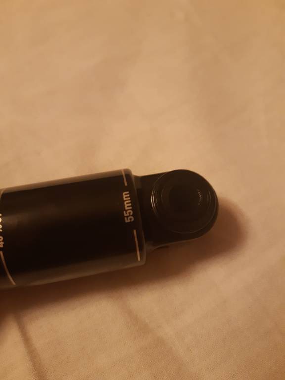

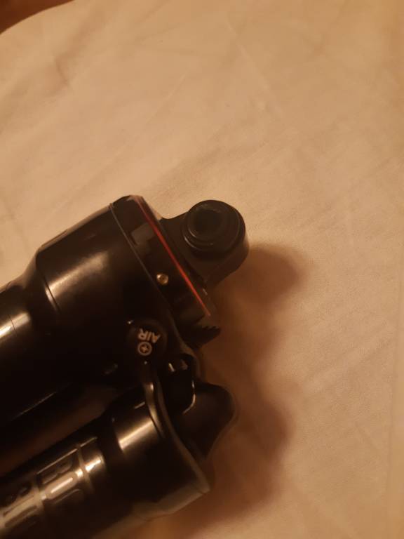

Pixi Opublikowano 14 Lutego 2019 Autor Opublikowano 14 Lutego 2019 4 godziny temu, Puncu napisał: polecam Proshox Wiesz może jak zrobić, żeby to działało ? Posiadam damper z takimi (tulejami) w środku jęśli chciałbym wstawić szersze muszę coś grzebać?
Gość Opublikowano 15 Lutego 2019 Opublikowano 15 Lutego 2019 (edytowane) Musisz je wycisnąć Np takim czymś w taki sposób Ewentualnie nie wiem czy na rynku są tulejki redukcyjne np 1 mm Jednak sądzę że producent nie przewidział tulejek redukcyjnych tylko takie jak ci podlinkowałem Edytowane 16 Lutego 2019 przez Gość edycja posta
Puncu Opublikowano 15 Lutego 2019 Opublikowano 15 Lutego 2019 Tak jak napisał @piter614. Trzeba stare tuleje wycisnąć. Ja na Twoim miejscu wstawiłbym nowe tuleje ślizgowe i zamówił tuleje montażowe. Taki zestaw od proshoxa.
Gość Opublikowano 15 Lutego 2019 Opublikowano 15 Lutego 2019 (edytowane) Ja ci powiem tak nic nie kombinuj z przeróbkami zrób raz a dobrze damper ważna sprawa byś się nie sponiewierał, jak jakaś samoróbka ci strzeli podczas przelotu przez dropa Puncu pisał o tymhttps://allegro.pl/uzytkownik/PROSHOX?order=m&bmatch=baseline-cl-n-uni-1-5-1123 Jest też strona główna http://www.proshox.com/ Edytowane 16 Lutego 2019 przez Gość błąd ort
