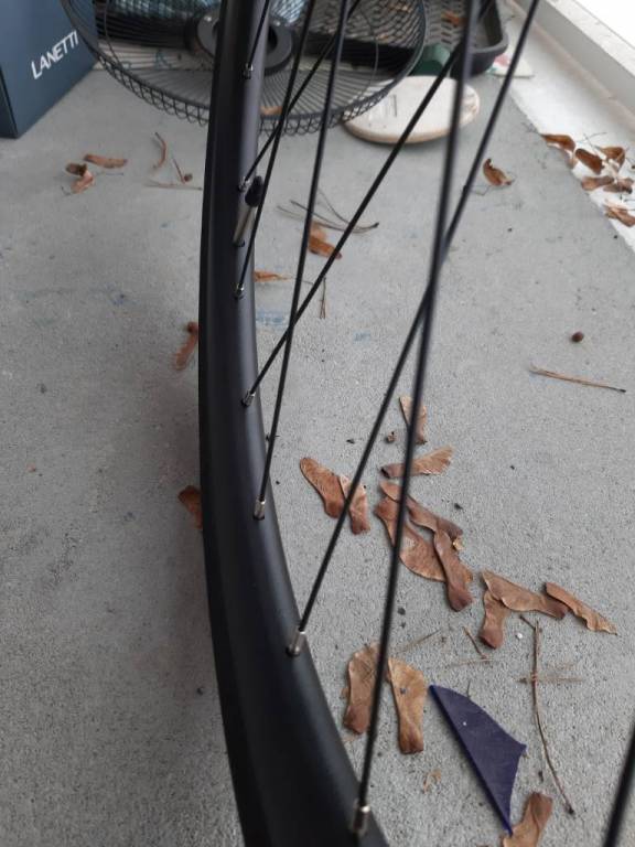

tmmm Opublikowano 29 Marca 2021 Opublikowano 29 Marca 2021 Piasta Novatec D792SB 32h mocowanie pod tarczę na 6 śrub Obręcz DT R470disc Szprychy DT Competition - czarne nyple 1 1

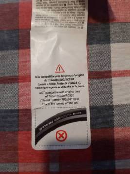

KTM Ultra Flite 2018 Opublikowano 29 Marca 2021 Opublikowano 29 Marca 2021 Panowie , mały update : Dzisiaj zawiozłem Tribana na wymianę kół , ale zapomniałem w domu nowych opon więc jak przyjechałem na miejsce powiedziałem serwisantowi żeby założył te stare opony na nowe koła . I tu niespodzianka , okazało się , że stare opony nie są kompatybilne z nowymi kołami ( na dowód załączam zdjęcie z informacją która była przyklejona na kołach ) . Z dodatkowego info , nowe koła mają piasty . Jak będą założone wrzucę fotki , jutro rower ma być gotowy . Więc nie wiem jak wy to widzicie , ale wygląda na to , że i koła i opony były złe .
Jarosław Dąbrowski Opublikowano 29 Marca 2021 Opublikowano 29 Marca 2021 15 minut temu, KTM Ultra Flite 2018 napisał: Z dodatkowego info , nowe koła mają piasty . No to wszystko wyjaśnia ! :-) Czekam na fotki . 11 godzin temu, tmmm napisał: Piasta Novatec D792SB 32h mocowanie pod tarczę na 6 śrub Obręcz DT R470disc Szprychy DT Competition - czarne nyple Jak wymiana opon na tych kołach - trudno jest wymienić ? - jakie masz opony ?

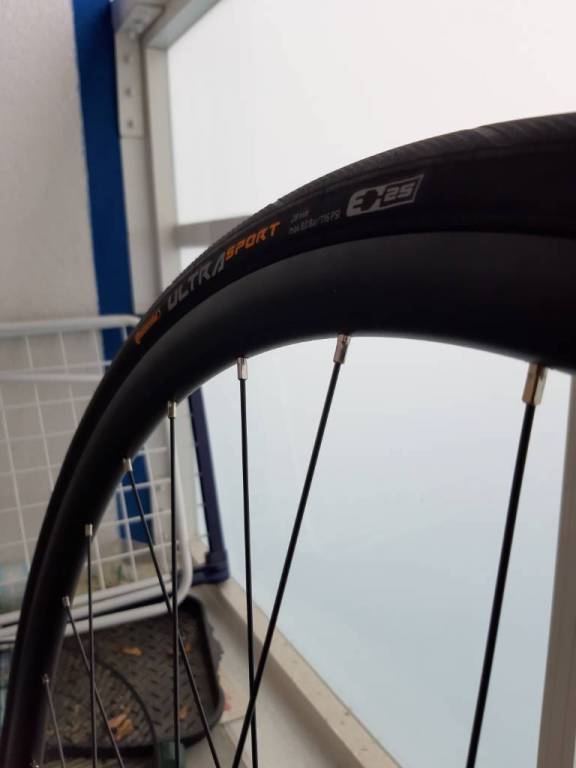

tmmm Opublikowano 30 Marca 2021 Opublikowano 30 Marca 2021 (edytowane) conti gatorskin 32 c, jeśli wymiana opon na starych kołach trwała "winyla" to na nowych jakieś dwa utwory Slayera (dla urodzonych w latach 90-tych : winyl trwa około 45 minut, a Slayer nie słynie z długości swoich utworów), co do podwojenia wartości roweru to prawdą są słowa : rower szosowy poniżej 5,5 k będzie zawsze kompromisem, to moja pierwsza szosa, nie wiedziałem czy mi się spodoba Edytowane 30 Marca 2021 przez tmmm dopisanie

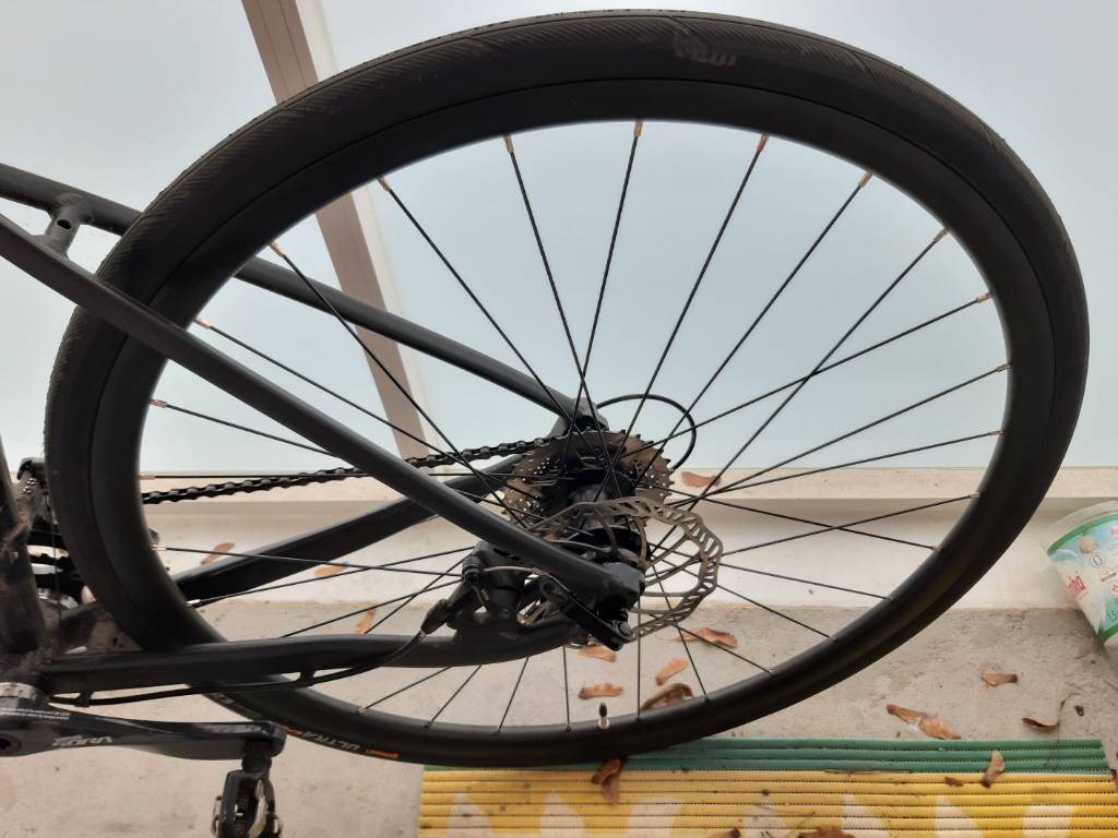

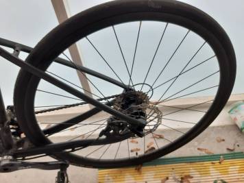

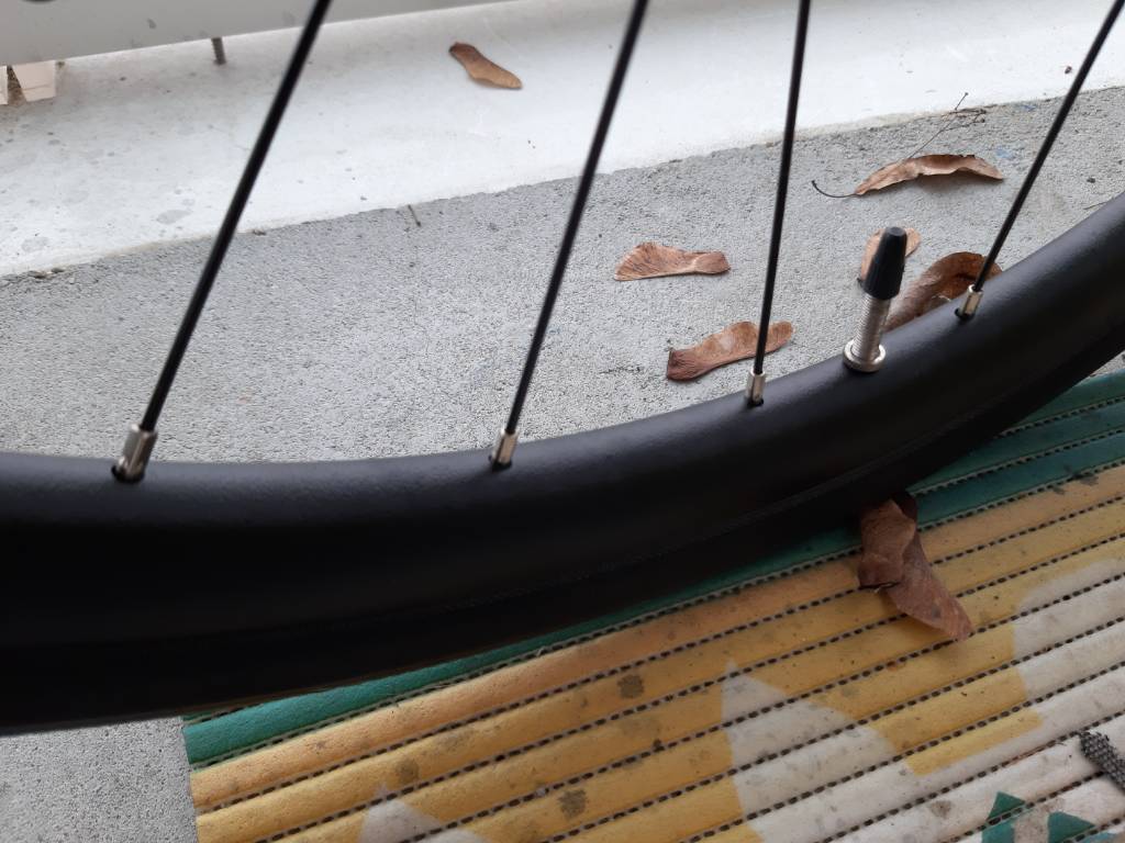

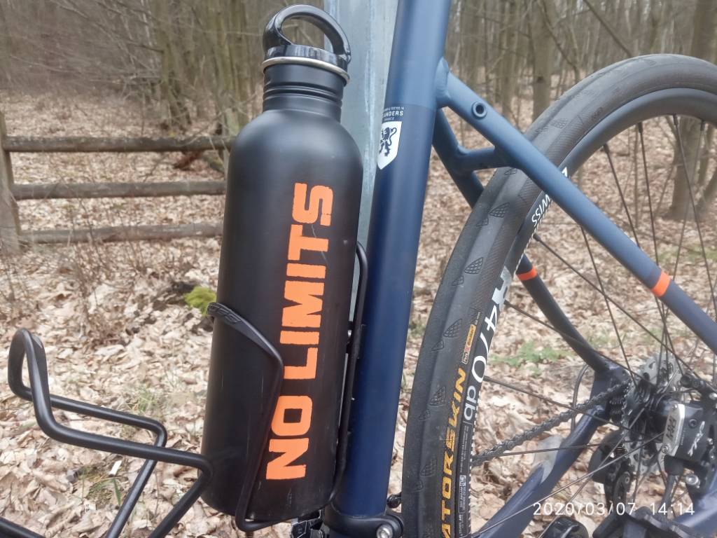

KTM Ultra Flite 2018 Opublikowano 4 Kwietnia 2021 Opublikowano 4 Kwietnia 2021 Tak jak obiecałem wrzucam zdjęcia nowych kół które zostały mi zamontowane w ramach gwarancji . Podobno opona conti wchodzi teraz lepiej . Ja będę to sprawdzał przy wymianie opon lub jak złapię gumę . Napis na oponie nie jest równo z wentylem przez co średnia prędkość mocno spada , no ale tak jak mówiłem serwisanci z Deca jeszcze powinni dużo się nauczyć . 1
mokrii Opublikowano 14 Kwietnia 2021 Opublikowano 14 Kwietnia 2021 Tak jak obiecałem ] Napis na oponie nie jest równo z wentylem przez co średnia prędkość mocno spada , no ale tak jak mówiłem serwisanci z Deca jeszcze powinni dużo się nauczyć . Możesz rozwinąć ?Wysłane z mojego Redmi 5 przy użyciu Tapatalka
nctrns Opublikowano 14 Kwietnia 2021 Opublikowano 14 Kwietnia 2021 Taki żart odnoszący się do zasad velominati 1
mokrii Opublikowano 15 Kwietnia 2021 Opublikowano 15 Kwietnia 2021 Taki żart odnoszący się do zasad velominatiMożesz rozwinąć ? ;DWysłane z mojego Redmi 5 przy użyciu Tapatalka
nctrns Opublikowano 15 Kwietnia 2021 Opublikowano 15 Kwietnia 2021 (edytowane) https://www.velominati.com/ #40 PS. jakby ktoś nie wiedział, to należy to brać z mocnym przymrużeniem oka Edytowane 15 Kwietnia 2021 przez nctrns
