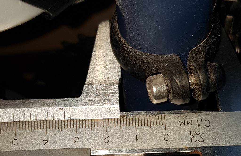

saataan Opublikowano 20 Lutego 2021 Opublikowano 20 Lutego 2021 Moje pytanie to: Jaka jest średnica rury podsiodłowej w miejscu mocowania przerzutki przedniej? Widzę, że przerzutka jest na obejmę. Będę chciał od razu wymienić przednią przerzutkę na inną, która mocowana jest tylko na hak a takie rozwiązanie wymaga jakiejś obejmy z adapterem na ten hak i tego jest dwa rodzaje w zależności od średnicy rury posiodłowej więc prosiłbym o sprawdzenie jeśli ktoś ma taka możliwość.
Jarosław Dąbrowski Opublikowano 21 Lutego 2021 Opublikowano 21 Lutego 2021 23 godziny temu, saataan napisał: Moje pytanie to: Jaka jest średnica rury podsiodłowej w miejscu mocowania przerzutki przedniej? Widzę, że przerzutka jest na obejmę. Będę chciał od razu wymienić przednią przerzutkę na inną, która mocowana jest tylko na hak a takie rozwiązanie wymaga jakiejś obejmy z adapterem na ten hak i tego jest dwa rodzaje w zależności od średnicy rury posiodłowej więc prosiłbym o sprawdzenie jeśli ktoś ma taka możliwość. 32 mm jak na obrazku . Rama rozmiar M 1
